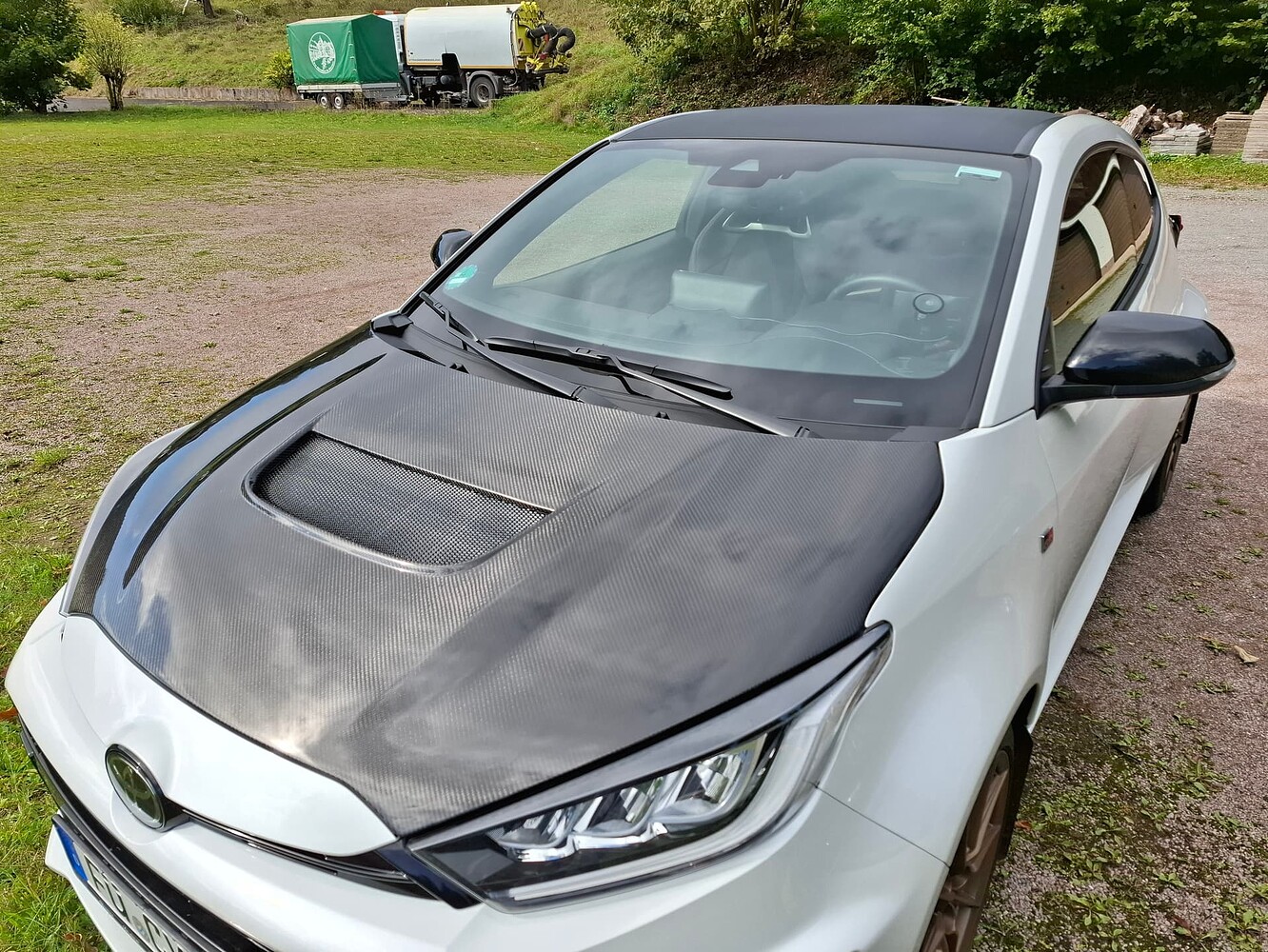

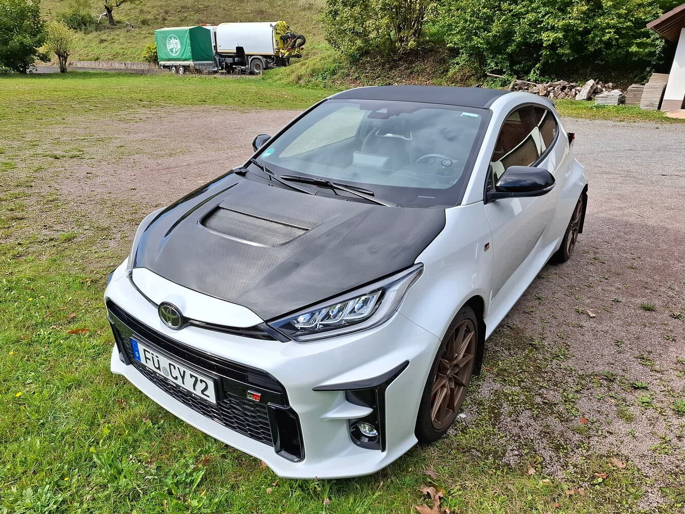

Ich hab mir wegen des Auftriebs und der Temperatur die Carbonhaube im GRMN Stil inkl. TÜV geholt.
Die WRC2 Auslässe fände ich aber auch gut, nur TÜV wäre in meiner Gegend (Nürnberg) ein Problem.
Und welche Haube ist das dann? Kannst du einen Link schicken? - Danke schon mal im Vorraus.
Hallo,
Ist diese hier
Bilder von meinem
Mehr dazu ist in dem Thema Motorhaube mit Luftauslass.
Hab mal gehört Carbon Haube soll gar nicht immer so geil sein weil es mamchmal zu dünn ist bzw sehr schwingt und arbeitet, ist da was drann?
Sehr brutal aber mich würde der Unterschied Dach zu Haube echt stören..
