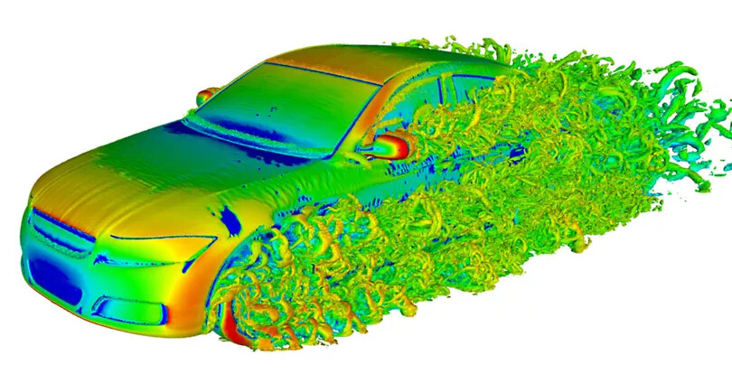

Meine These lautet wie folgt. Der Unterschied ist, dass der Bereich am Scheibenwischer etc. eine Zone mit langsamer Strömung ist, während die Luft auf der Motorhaube eher schnell strömt.
Sieht man beispielsweise hier simuliert, rot ist schnell, blau ist langsam:
Die schnelle Strömung zieht praktisch die Luft durch den Auslass nach außen, während dann hinten am Ende der Haube die Strömung innen höher ist, was die Luft nach innen zieht, wenn dort keine Dichtung ist.
