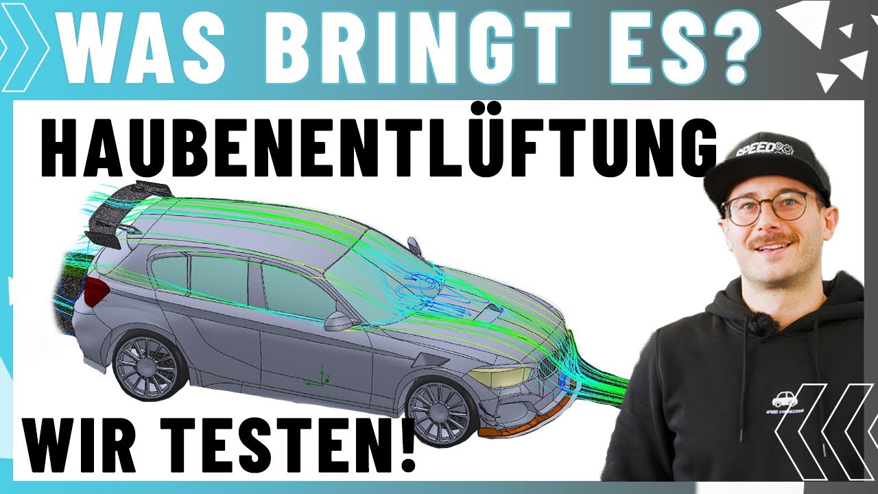

Hallo! Ich stelle mir folgende Frage: welche konzeptionjellen Unterschiede gibt es bei Haubenentlüftungen? Welche Anwendungsfälle gibt es? Was ist sinnvoll? Wie geht man mit Regenwasser etc. um?
A) In folgendem Video (bei geöffneter Haube zu Beginn des Videos zu sehen)
ist mir aufgefallen, dass die Haubenentlüftung des GR Corolla auch ein „Gegenstück auf der Innenseite der Motorhaube“ hat.
B) Bei dieser Haubenentlüftung scheint das ebenfalls der Fall zu sein
C) Es gibt viele Haubenentlüftungen OHNE das „Gegenstück auf der Innenseite“
Was ist Eure Meinung dazu? „Keep it simple“ oder das „Gegenstück auf der Innenseite“ mitdenken?

Hallo! Vielen Dank für die Antworten. Lasst uns „sachlicher / zielgerichteter“ diskutieren (freundlich gemeint): „NUR Loch in der Haube“ vs. „Loch in der Haube MIT Gegenstück auf der Innenseite“. Was sind die Vor- und Nachteile? Was sind die konzeptionellen Unterschiede? Wo is der bessere Nutzen gemäß Anwendungsfall? Ist die Unterscheidung überhaupt wichtig / sinnvoll? Was ist mit Regen, Schnee, etc wenn OHNE Gegenstück auf Innensite der Motorhaube?

Hi Wolf,
ich kann dir leider aus dem Stehgreif wenig zu den Vor- und Nachteilen aus technischer Sicht sagen, das einzige was mir einfallen würde ist, dass du den Luftstrom etwas besser gebündelt hättest. Ob das überhaupt einen Unterschied nach Austritt macht müsste jemand mit richtig Erfahrung bei dem Thema sagen, es ist ja nur ein Recht kleines Bauteil. Wenn ja würde es die Strömungsgeschwindigkeit über das Dach aufgrund der Turbulenzen verringern was dazu führen könnte, dass du Auftrieb bekommst. Gegen die Theorie spricht für mich, dass die Auslässe von Speed Engineering (ohne Kanal) das Fahrzeug bereits stabiler machen.
Eine ganz wichtige Info zum Thema Tüv, auch wenn dann weniger für deine Frage und mehr für andere relevant ist ist, dass nur die äußere Schicht der Haube zerschnitten werden darf um eine Entlüftung zu installieren, da sonst das Crashverhalten verändert wird. Wäre aber evtl. ein „deutsches“ Argument warum man nur ein Loch hat statt einem ganzen Kanal.

Zu dem ersten Punkt: Es reduziert den Luftstau unter der Motorhaube. Ist beim vFL ein recht großer Punkt weil hier Auftrieb und Drag entsteht. Dafür reicht auch die von SPEED. Beim FL fehlt mir die Erfahrung, ich glaube aber kaum, dass sich das da verändert hat. Die Abdeckung soll verhindern dass Regen eintritt, der Motorraum sollte aber eh großteils „Wasserdicht“ sein, also zumindest bis zu einem bestimmten Grad. Ohne Abdeckung im Starkregen parken klingt nach keiner guten Idee. Eine Abdeckung auf der Innenseite sollte nichts ändern. Im Fahrbetrieb wird eh wenig Wasser eintreten, du hast ja dort einen Überdruck aus der Haube.
Zur Ansaugung: kommt auf deine Ansaugung an. Eine Pipercross hat ihren Luftfilter weiter vorne und es wird gesagt dass es kein Problem ist. Z.B. eine Eventuri juckt es nicht da sie nicht offen ist.
Es geht ums Wasser. Wenn Löcher in der Haube sind und es regnet läuft Wasser in den Motorraum.
Im Fall von Speed Engeneering lief das Wasser direkt auf den offenen Pipercross Luftfilter. Daher haben sie die Öffnungen nach weiter aussen verlegt. Ich habe keine Ahnung wie Subaru das gelöst hat. Die haben ja immer einen riesigen Lufteinlass auf der Motorhaube.
Aus meiner Sicht ist die Entlüftung nicht notwendig. Mein GRY läuft 270kmh wenn es sein muss und ich kann nicht feststellen, dass die Front leicht oder unruhig wird.
