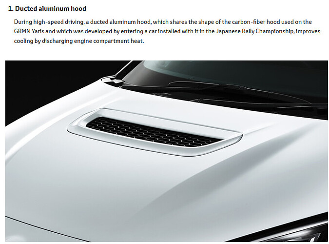

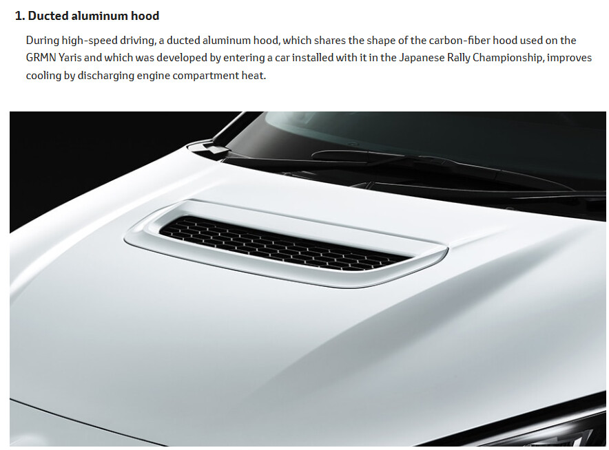

Moin zusammen, da Toyota das “Aero-Paket” für den GR Yaris nun offiziell vorgestellt hat, hier mal ein kurzer Auszug:
… so eine “Haubenentlüftung”, egal ob mittig oder an den Seiten wie beim Rallye1/2 Vorbild, scheint also doch was zu bringen :wink:
Bestellen kann man das Aero-Paket in Europa wohl ab Herbst 2025:
Aber wohl nur for facelift :frowning: find die “schließbare” lösung von speed aber trotzdem cooler
Das ist die Frage, auf die ich leider noch keine Antwort gefunden habe:
Sind alle Teile nur fürs FL, oder einige/alle Teile auch zum vFL Kompatibel?
Rein in der Theorie müsste so etwas wie die Motorhaube auch 1:1 mit dem vFL kompatibel sein, da sie baulich an dem Teil zwischen den beiden Autos nichts verändert haben.
Dass wäre mal eine Haubenentlüftung die mir wirklich gut gefällt, da kommen richtige evo vibes auf :face_with_tongue:
