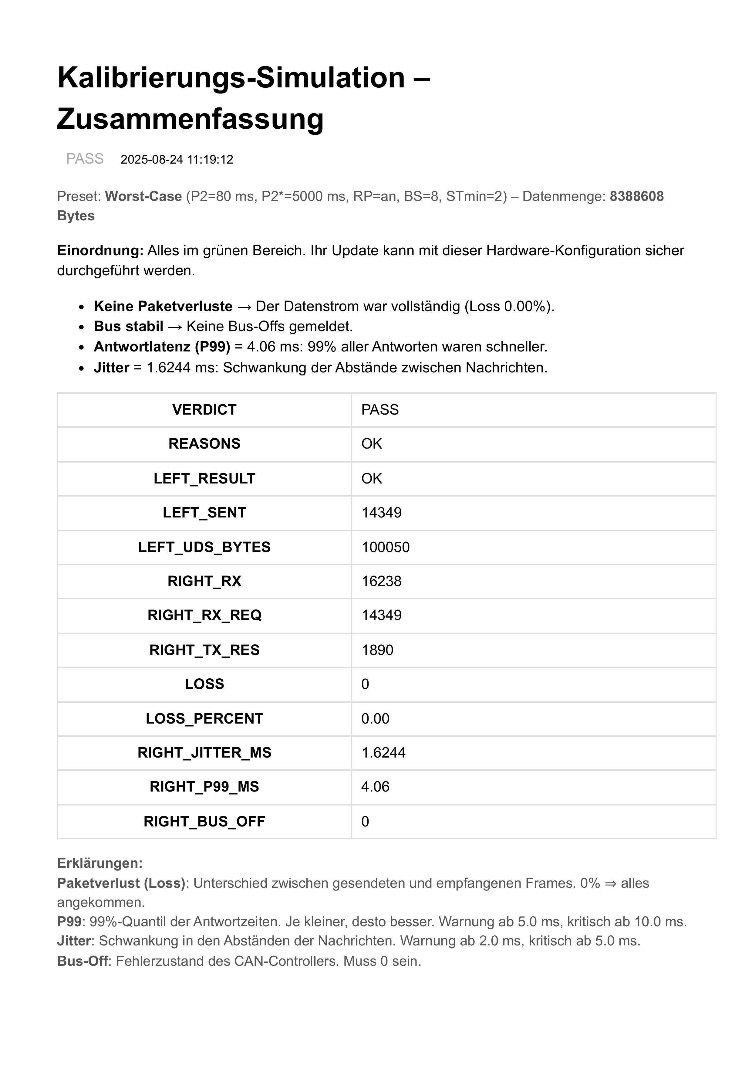

Ich kann euch jetzt endlich eine Einschätzung zur Neuprogrammierung des Kombiinstruments (Rückruf) mit eingebautem AAC-Modul geben:
Um das zu prüfen, habe ich eine Testumgebung gebaut, die ein “echtes” Update über das Modul simuliert. Nach über 10 Stunden Arbeit lief mein Setup endlich stabil und ich konnte ein komplettes 8 MB Update über das Modul laufen lassen. (normalerweise sind Neukalibrierungen eher 2-5 MB)
Die Ergebnisse:
  • Keine Paketverluste → alle Daten sind angekommen
  • Stabiler Bus → keine Ausfälle oder Fehler
  • Antwortzeiten im Millisekundenbereich → also absolut im normalen Bereich
Mein Fazit: Das Modul ist schnell und zuverlässig genug, um ein Update durchzuführen und muss deshalb nicht ausgebaut werden.
Ich kann es jedoch im Moment nicht garantieren, da ich es noch nicht bei einer “echten” Neuprogrammierung getestet habe. Das Risiko durch das Modul selbst ist nach meinen Tests jedoch sehr gering.
Wichtig: Zur Sicherheit muss das Modul während dem Update deaktiviert sein (keine aktiven Modifikationen). So werden alle CAN-Nachrichten unverändert weitergeleitet.
