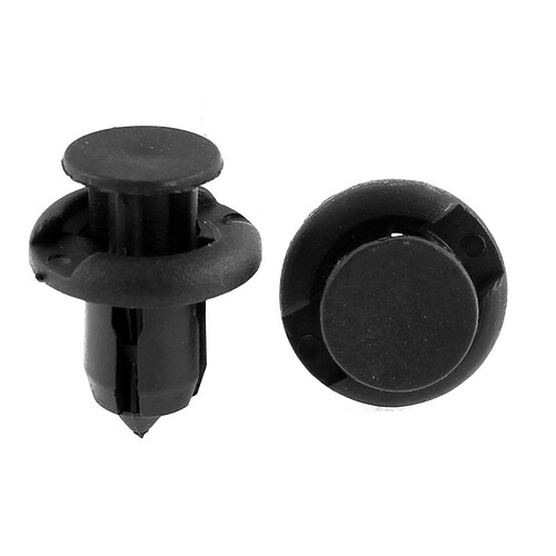

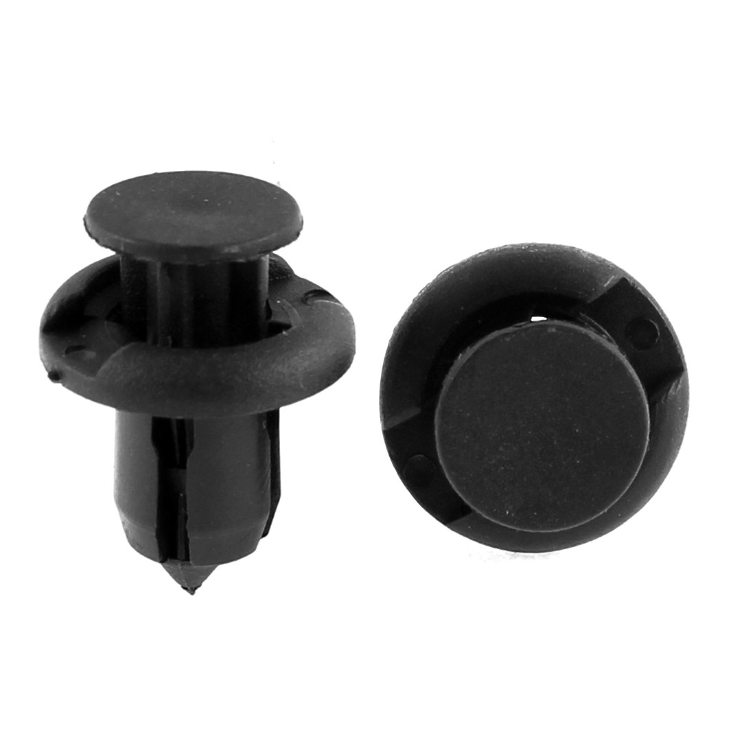

@pthEngineering: Ich denke, das war die Hürde, die ich beschrieben habe … Wie genau kann man diesen Plastikdübel lösen? Ich wäre für alle Details dankbar.
cu,
kochi
Der Dübel besteht aus 2 Teilen - außen ein Ring mit Einschnitten und innen eine glatte Scheibe ( mit einem Stift unten dran). Die Scheibe musst Du mit einem Schraubenzieher nach oben hebeln-dann kannst Du den Dübel komplett rausziehen!

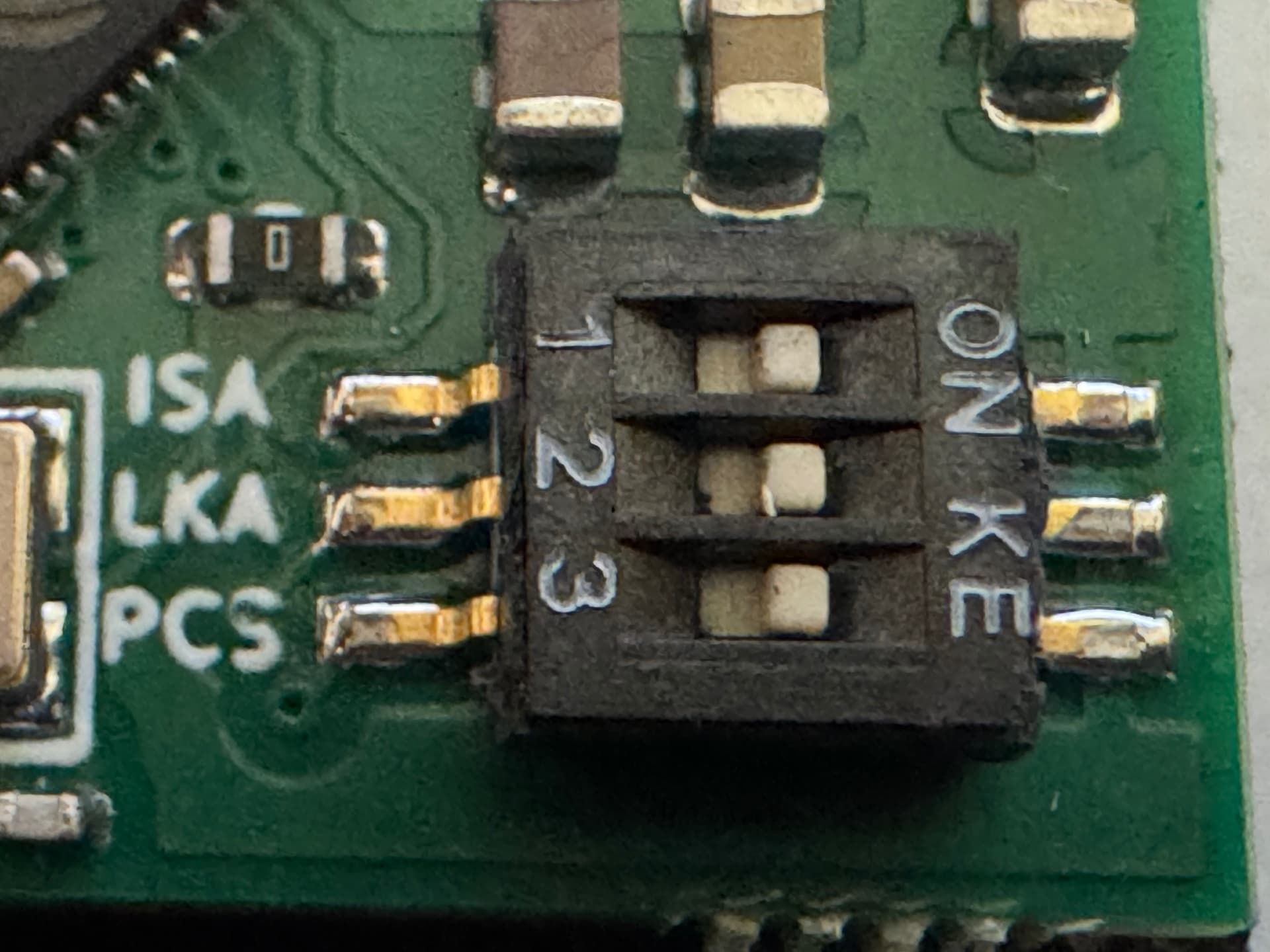

Kleiner Tip: Die drei Mikroswitches (je nach Bedarf) besser vorher im Hellen statt in der Garage schalten. Die sind schon sehr Mikro und bei etwas älteren Augen und suboptimaler Beleuchtung nur schwer zu erkennen.

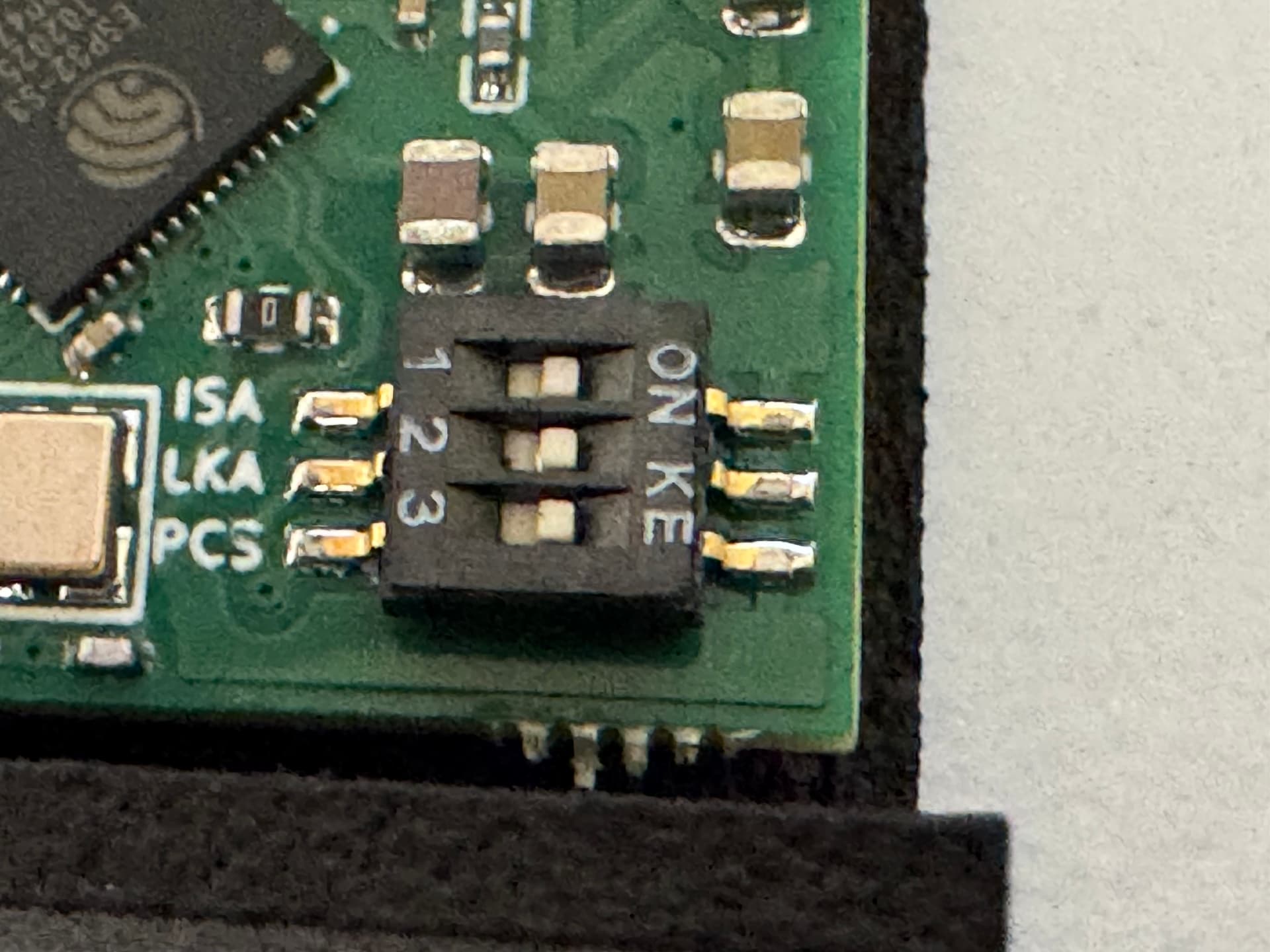

Seh ich das richtig, dass alle Schalter off sind wenn das Modul geliefert wird? Da steht rechts ON und KE. Was bedeutet KE?
Ja genau. Die Mikroschalter sind alle aus, wenn das Modul geliefert wird.
ON = System wird deaktiviert
Also on und KE stehen auf der selben seite.
Auf diesem Foto wären jetzt alle nicht mehr aktiv nach dem betätigen der Cancel taste.

Ja du hast recht.:laughing: Ich hatte grade kein Modul vor mir als ich das geschrieben habe. Auf ON werden die Systeme deaktiviert und auf der anderen Seite nicht.
KE weiss ich ehrlichgesagt auch nicht was es bedeuted.
Gruss Noel
KE ist kill engine. Das sollte man wissen :joy:
