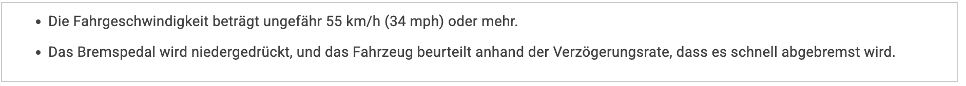

Die Blinker gehen meiner Beobachtung nach ab ca 0.6g Verzoegerung an.
Also das sind gemäss Toyota die Voraussetzungen für das Notbremssignal:
Wenn du SavvyCAN nimmst kannst versuchen vor der Bremsung (also im normalen Fahrbetrieb) schon ne Menge rausfiltern.
Es muss oberhalb von den 55kmh das Bremspedal nur etwas schneller betätigt werden und schon gehen die Warnblinker an.Daher bräuchte es meiner Meinung nach keine Materialmordenden Vollbremsungen wo man mehrere Sekunden voll auf der Bremse steht.
