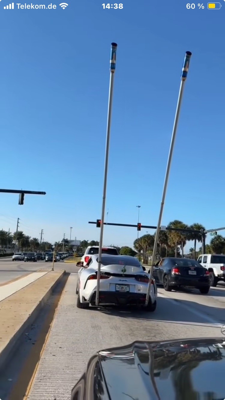

Apropos Tunningfreundliche Länder.. Hier eine Anlage der etwas kuriosen Art :slight_smile:
Was die an DB hat, weiß ich auf Anhieb nicht :slight_smile:
