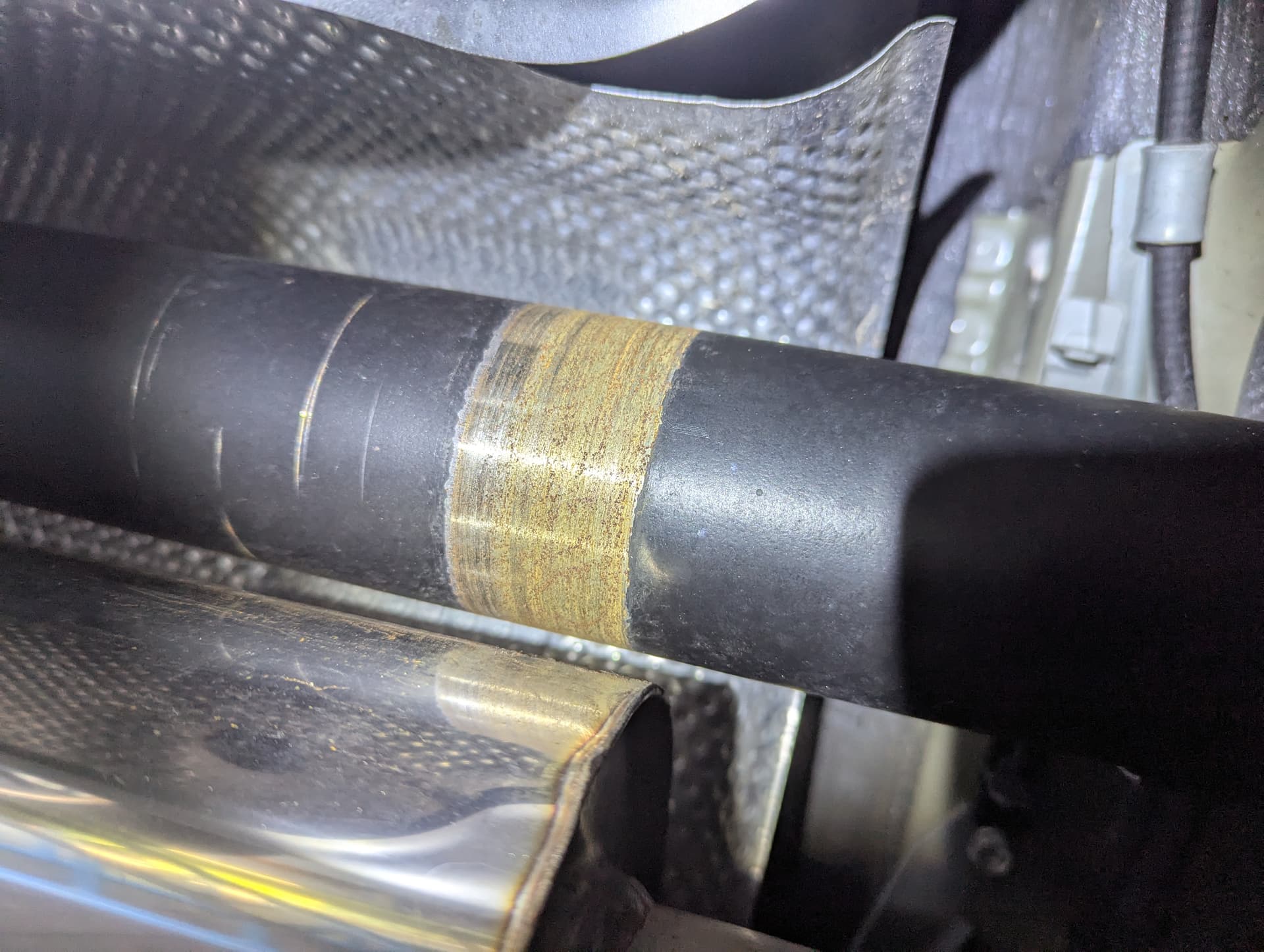

Milltek AGA schleift an Kardanwelle
Weist du ob die immer noch so groß ist und schleifen könnte oder ist die besser geworden ?
Verstehe das Problem nicht! Hatte ich glaube auch schon geschrieben. Härtere Gummis z.b. von aulitzky und das Problem ist gelöst

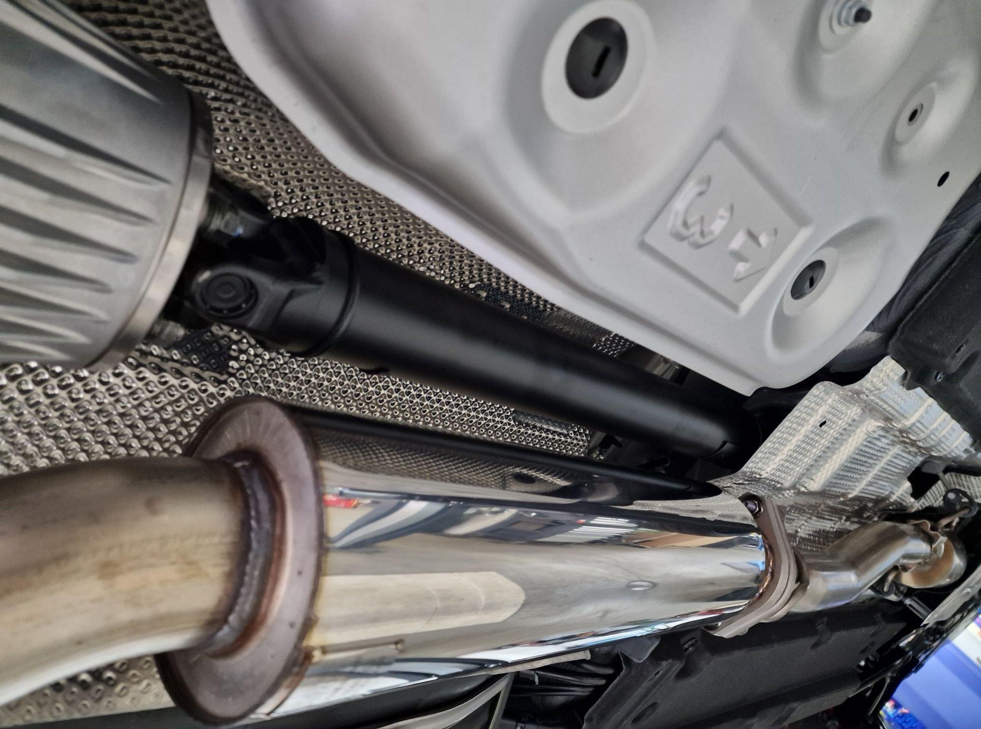

Hier ein Bild von der Milltek beim MK2 und der Kardanwelle
Täuscht das oder ist der länger und schmaler ?
Wenn er schmaler wird muss er parallel dazu länger werden um die gleiche Geräusch Dämpfung erreichen zu können. Das Dämpfer Volumen wie auch die Siebrohr Länge und dessen Durchsatz sind ausschlaggebend.
Sieht auf jeden Fall viel besser aus als beim vFL :+1:
Und somit haben wir den Beweis… lang und dünn ist besser als kurz und dick :wink:

Habe meine Gen1 neu ausrichten lassen und jetzt passt alles mit der Kardanwelle. Beim Ausrichten alles locker machen und mit Luftkissen den Abstand zur Kardanwelle sicherstellen
CAMTEC Design haben es trotz meiner Hinweise nicht hinbekommen, die Milltek entsprechend auszurichten.
Bin gespannt auf den Nachbesserungs- bzw. Reparaturtermin am Freitag.
:see_no_evil: das hat ja nicht gerade wenig geschliffen.
