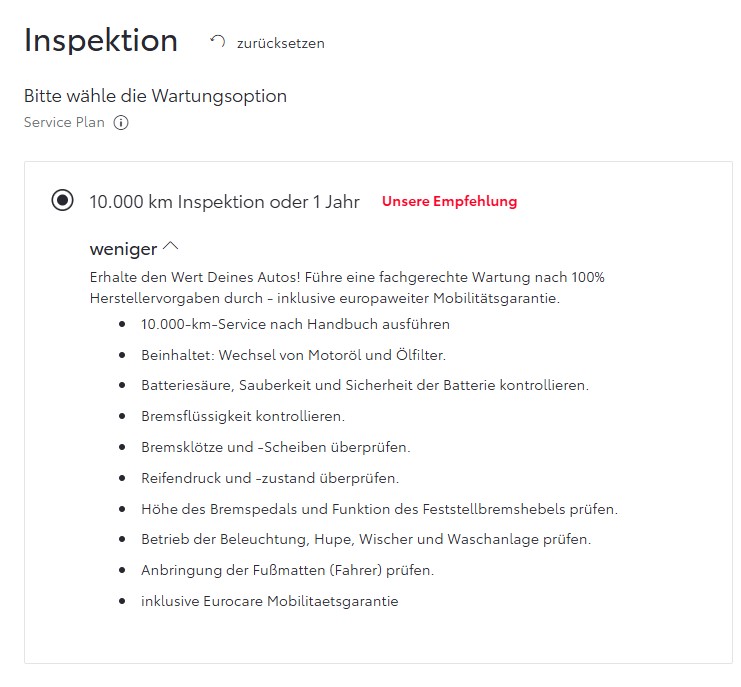

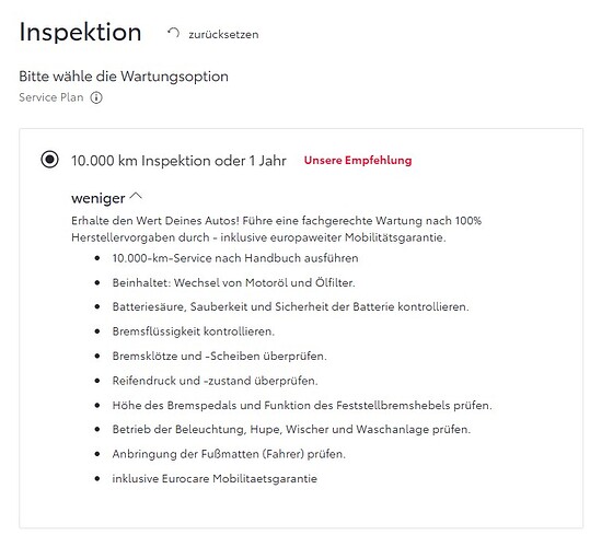

Wenn ich mich auf Toyota.de anmelde und einen Service-Termin buche, wird mit meiner FIN das angezeigt:
PS:
Die Sicherheitsinspektionen (alle 6 Monate) kann man nicht auswählen :man_shrugging:

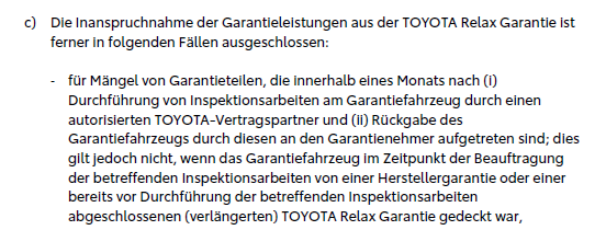

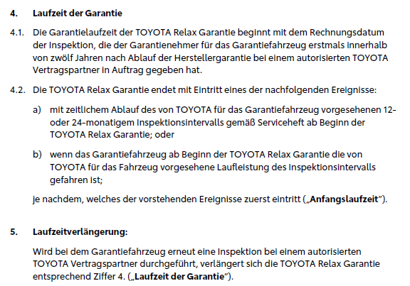

Die Relax erneuert sich nach jedem Service da ist nichts vorbei.
Die ersten 3 Jahre haben wir die Neufahrzeug-Garantie, danach kommt erst die Relax-Garantie und die kann hier überprüft werden:
https://relax-app.toyota.de/index.html?brand=toyota
Das gute an der Relax Garantie ist, dass sie mit jeder Inspektion erneuert wird und wenn man einen Termin nicht eingehalten hat, gibt es nur einen Sperrmonat, wo man nichts anmelden kann.
grafik
grafik
Quelle:
