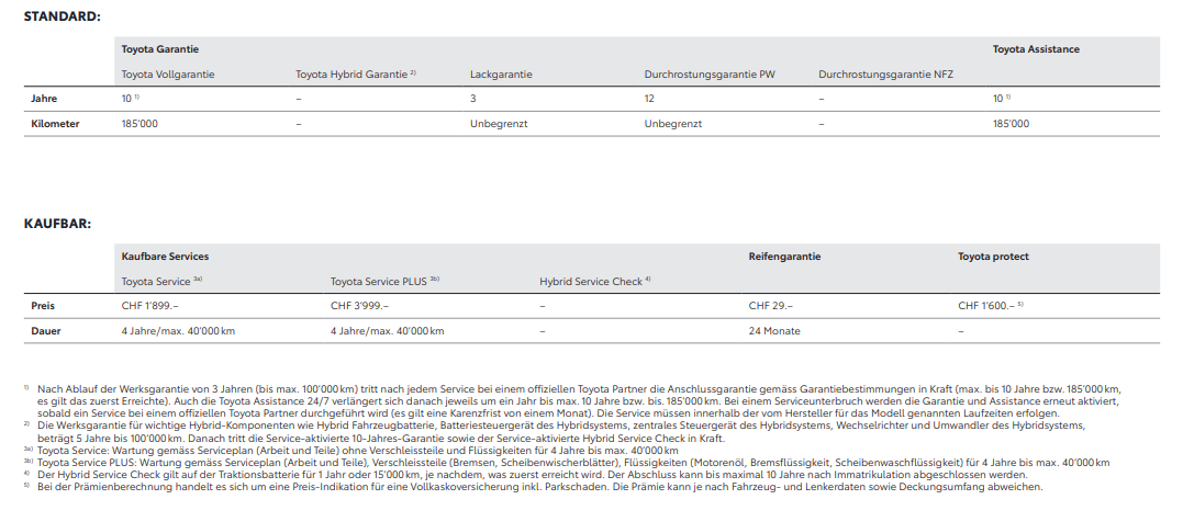

Wartungspaket gibt es in Deutschland nur bei Leasing oder?
Doch gibt es, ist sogar so in der neusten Preisliste mit drin.
Seite 5
Die Frage ist eher ob sich 3999.- Lohnen bei 4Jahren und max 40’000 km
So wie es laut Preisliste 02/2024 aussieht - ja
Bei meinem Model gab es das noch nicht. Aber ist dann schon eher sehr teuer, müsste man mal genau nachrechnen. Danke für die Info.

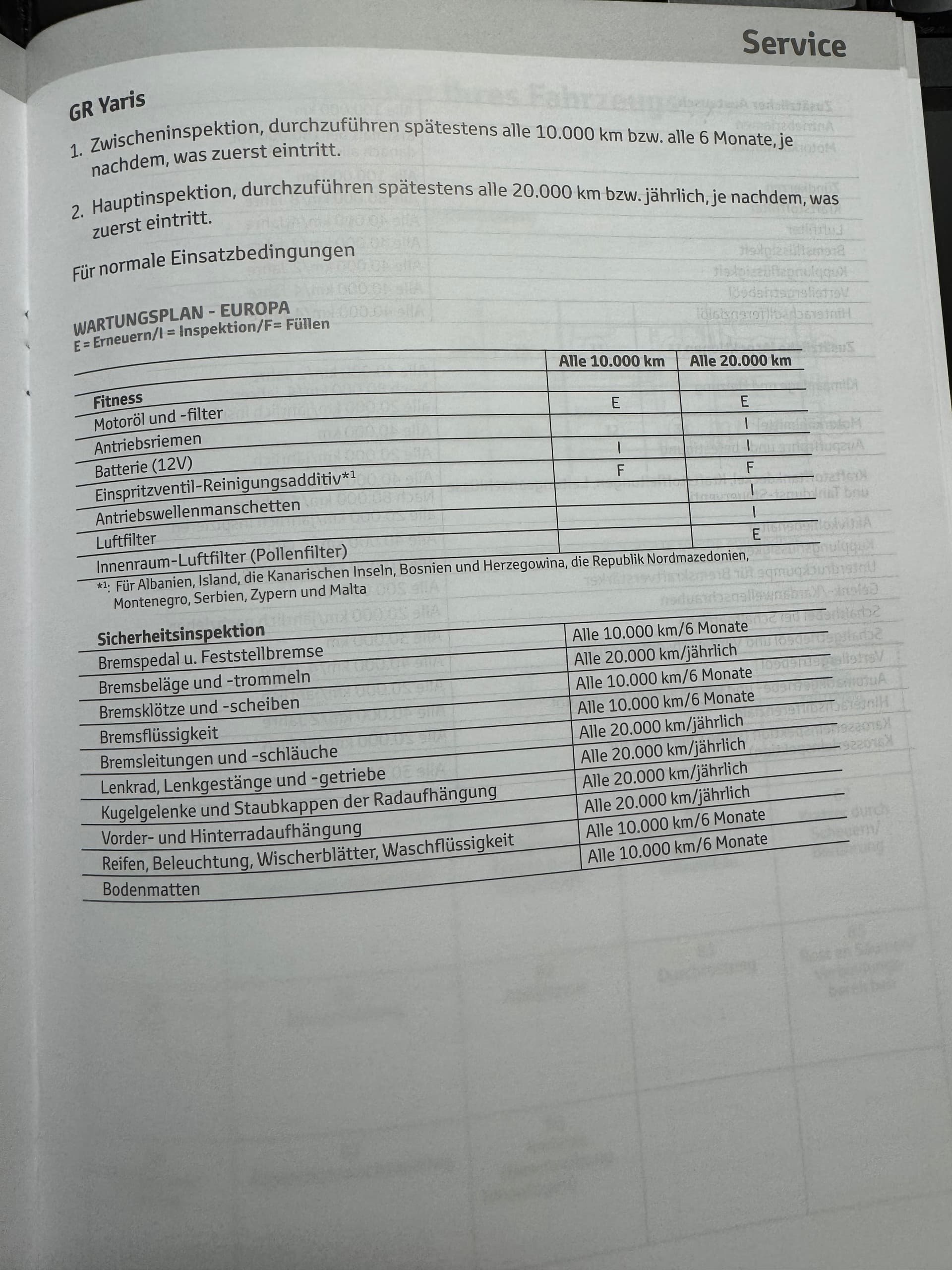

Also wenn man dies liest, hat man ja den ersten Service bei 10’000 km bzw. 6 Monate was zuerst eintritt.
Also für mich ist klar, der Wagen geht alle 6 Monate in den Service und somit auch zum Öl wechsel. Nur weil in der Tabelle unten steht, dass der alle 10k gemacht werden sollte, steht es halt ganz genau oben im Text.
Zwischeninspektion 10K km oder 6 Monate
Hauptinspektion 20k km oder jährlich,
Also sind da jeweils alle arbeiten auszuführen.
Würde mich interessieren, was die Kollegen inzwischen für eine AW und einen Liter Öl nehmen.
Das lese ich da nicht. Klar, alle 10Tkm muss das Öl gewechselt werden. Wenn du aber nach 6Monate hingehst und hast erst 5Tkm runter wird da nix gewechselt. Geht für mich klar aus der Tabelle und dem Text hervor.
Da hast du recht.
Ich lasse trotzdem wechseln, sobald >5tkm auf dem Oel sind. Better safe than sorry. Und soo wild sind die Kosten fuer nen Oelwechsel auch nicht.
Ich werde dies so machen lassen weil oben steht ganz klar 10k km oder 6 Monate, da gibts dann auch kein Thema betreffend Garantie.
Nein, es steht dort nur, dass du alle 6 Monate und alle 10Tkm hin musst. Was gemacht wird ist abhängig von der Tabelle. Bei 6 Monate aber 5Tkm wir kein Öl gewechselt, ausser du möchtest es so.
Mein Händler sagt jetzt ganz klar, wenn Du keinen ärger bei der Garantie willst, Öl wechsel alle 6 Monate. und es macht keinen Sinn die Zwischeninspektion bei 6 Monaten und ca. 9’000 km zu machen und dann nach 1’000 km nochmals zu kommen für den Öl wechsel.
Dies ist mir auch viel lieber wie 2 mal innerhalb eines Monates den Wagen abzugeben.
Wenn du 9Tkm in 6 Monaten fährst ist es ja auch klar und du machst es gut so mit einem Wechsel.
Ich fahre 10tkm maximal im Jahr, da wird dann einmal jährlich gewechselt.
bei 6 Monaten ist es normal nur die Sicherheitsinspektion. So wie beim vFL auch würde ich sagen…
