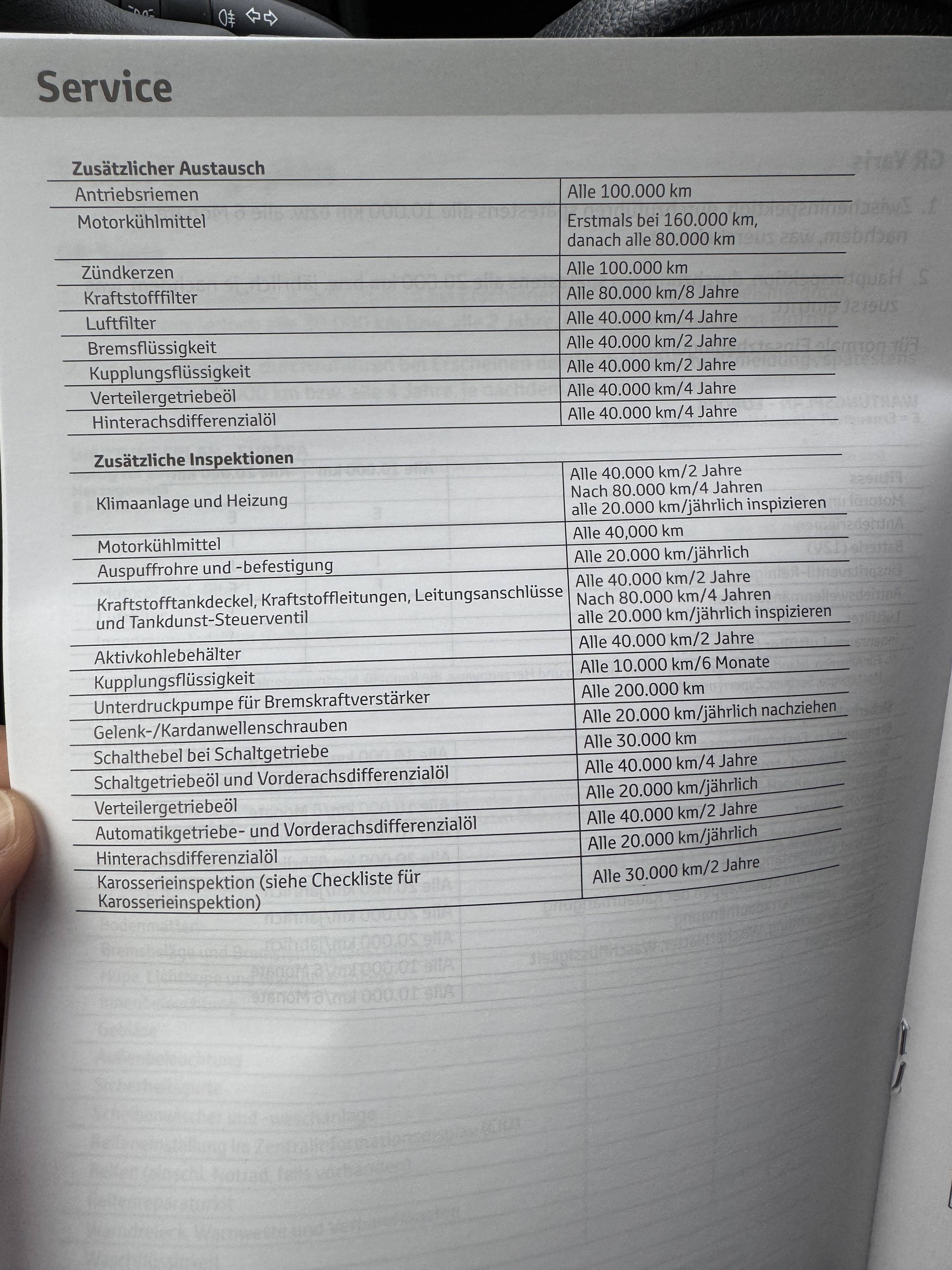

Irritierend, dass im Wartungsplan weder das Getriebeöl noch das Differentialöl erwähnt wird…
Im Wartungsplan wird so einiges nicht erwähnt, ist mir auch schon aufgefallen
Es geht doch weiter auf der Rückseite
Ich lasse alle 6tkm oder 6 Monate mein Motoröl und alle 2 Jahre mein Getriebe-/Differenzial/Verteilergetriebe-Öl sowie die Bremsflüssigkeit erneuern.
Ich kaufe Öl und bringe es immer zum Termin mit, mein Händler kippt mir das dann rein.
So weiß ich auch was für ein Öl gerade drin ist.
Alter, Motoröl soll alle 6 Monate aber Luftfilter nur alle 4 Jahre und Zünkerzen bei 100000 KM? Das Öl im Differential soll auch vier Jahre können :flushed:. Komische Strategie!
Ich mein, ich wechsele ja alle 6 Monate mein Motoröl, aber das mache ich als Ausgleich zum langweiligen Job und weil das schon immer Spaß gemacht hat und auch kein Geld verschlingt. Kommt mir insg. bissl oft vor.
Toyota täte gut daran, zweifelsfrei und interpretationsfrei aufzuschreiben, wann was wirklich gewechselt wird, naja…
Da fehlen meiner Meinung nach immer noch Dinge wie Keilriemen, Wasserpumpe und Handbremse…
Das ist nur das was mir so aus dem Kopf einfällt.
Ich würde auch die Öle vor allem im hinteren Differential mindestens einmal im Jahr wechseln, aufgrund der geringen Füllmenge und dem nicht gerade geringen Abrieb im hinteren Differential.
