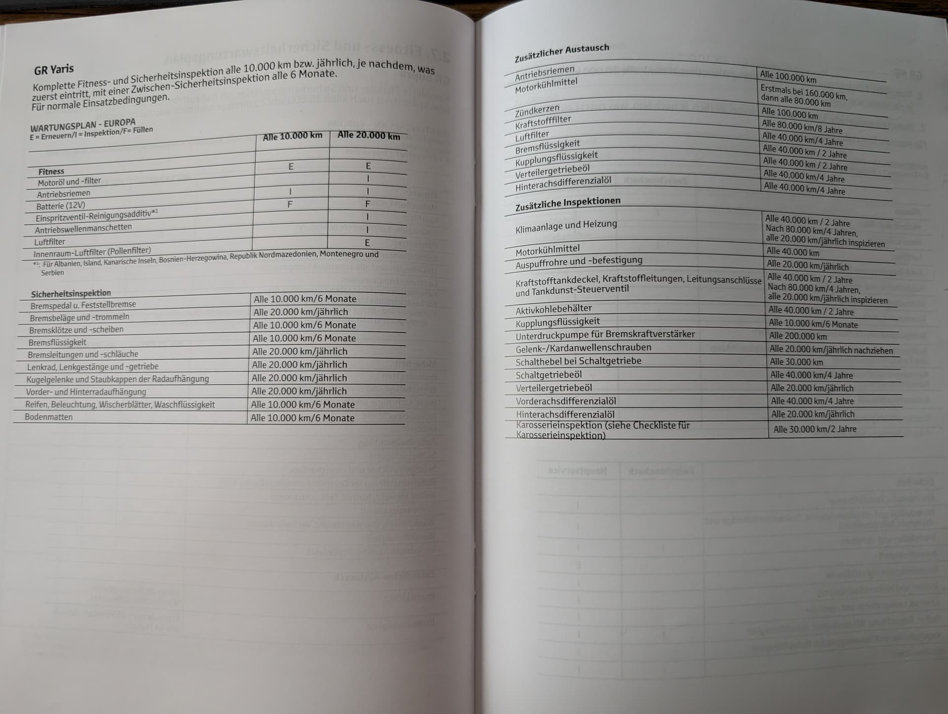

Wurde hier mal geteilt
Zwischen-Sicherheitsinspektion heißt es beim vFL
Hier ist es sogar noch besser ersichtlich als beim vFL.
-oben Fitness → jährlich, bzw. alle 10.000 , 20.000km
-unten Sicherheitsinspektion alle 10.000km oder halbjährlich
bedeutet Ölwechsel alle 10.000km oder jährlich.
Das stammt aus meinem LE Serviceheft mit dem Geltungsbereich für den GR Yaris August 2020~
Wo steht bei Fitness jährlich beim FL?
Ölwechsel alle 10.000 km oder jährlich aber nur für vFL.
Ab FL alle 10.000 km oder alle 6 Monate.

Fitness ist die jährliche Inspektion (oder 10.000km falls früher)
Sicherheitsinspektion ist halbjährlich, da wird nix gewechselt außer die 10.000km sind erreicht. Dann ist aber automatisch die jährliche (Fitness) Inpektion mit fällig.

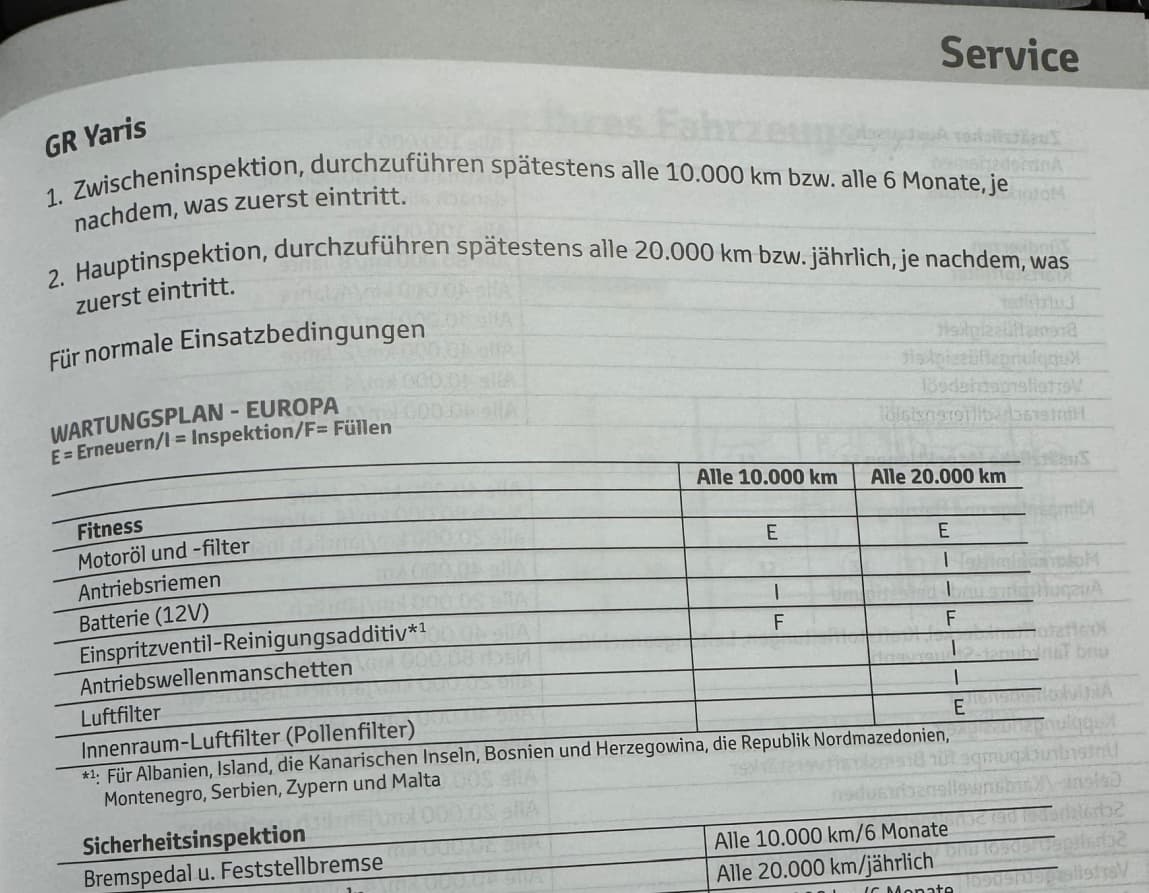

Der Ausschnitt in deinem Beitrag ist vom vFL beim FL sieht der Text leider anders aus, siehe unten.
Das auch für das FL beim Ölwechsel jährlich gilt, ist deine persönliche Interpretation dessen, was dort geschrieben steht.
Frag bitte bei der Toyota Kundenbetreuung nach und berichte, was du als Antwort bekommen hast.
Ich hatte mir auch gewünscht, dass es so ist, wie du schreibst, aber leider kann man es auch so auslegen, dass bei jeder Zwischeninspektion, bei 10.000 km oder 6 Monate , je nachdem was zuerst eintritt, ein Ölwechsel erfolgen muss.
Wie schon geschrieben, es steht beim FL leider nirgends, dass die Fitness-Punkte nur jährlich gemacht werden müssen.
Es ist laut Toyota so gemeint, dass bei jeder Inspektion, auch den Zwischeninspektionen ein Ölwechsel fällig ist.
Beim vFL war das noch anders, da steht „komplette Fitness- und Sicherheitsinspektion, die alle 10.000 km bzw. jährlich* durchzuführen ist“.
Das ist auch eindeutig!
Leider wurde die Formulierung und damit auch das Intervall zum FL geändert.

Weil das eben nicht eindeutig ist, hatte ich bei der Toyota Kundenbetreuung nachgefragt.
Es ist schon etwas unglücklich, dass Toyota im oberen Bereich von Zwischeninspektion und Hauptinspektion redet und sie es unten dann Fitness und Sicherheitsinspektion nennen.
Einig sind wir uns, dass alle 10.000km eine komplette Inspektion fällig ist (Fitness und Sicherheit).
Da muss auch das Öl gewechselt werden.
Bei der Sicherheitsinspektion wird auch lt. Wartungshandbuch FL gar nichts gewechselt.
Wenn du jetzt also keine 10.000km im halben Jahr fährst musst du zur Sicherheitsinspektion und es muss kein Öl gewechselt werden.
