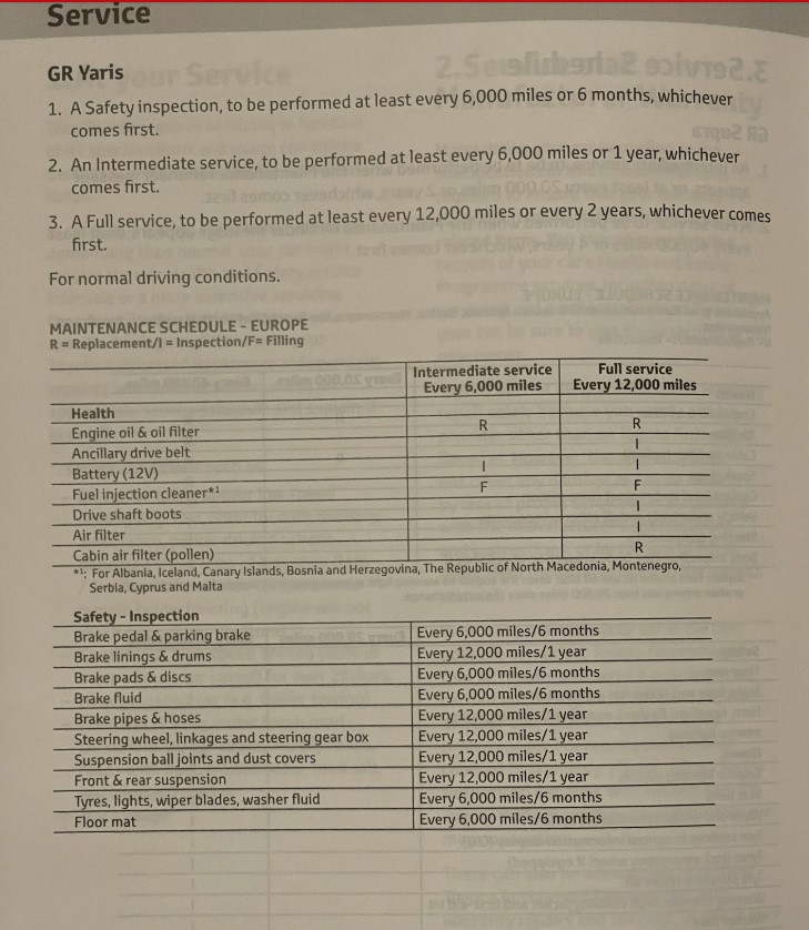

Das ist echt interessant, wie die Ölwechselintervalle beim GR Yaris in verschiedenen Ländern sind:
In der UK-Version (GRY GEN2) ist das eindeutig beschrieben, die müssen unter 6000 miles nicht alle 6 Monate das Öl wechseln. Vielleicht ist das einfach nur ein Fehler in der DE-Version :man_shrugging:
Das wäre der beste Fall, dass es da einfach einen Übersetzungsfehler oder so was gibt.
Dann müsste Toyota Deutschland nur die Auslegung dessen, was im Serviceheft steht anpassen.
Im schlechtesten Fall schreiben die Importeure in den verschieden Länder einfach mal was unterschiedliches vor (weil sie es können).

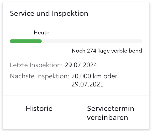

Mich wundert es, dass hier noch nicht von den Angaben in der App geschrieben wurde.
Ich habe nach etwa 1500 Km alle Öle wechseln lassen, auch wenn es nicht vorgeschrieben ist. Das steht dann in der App als „Reparatur“ .
Ansonsten steht dann noch das hier drin :

Das scheinen die von Toyota echt drauf zu haben, zum gleichen Thema Inspektionstermine uneinheitliche Angaben zu machen.
Nach der App nur jedes Jahr oder 20.000 km.
Wer soll da noch durchblicken?

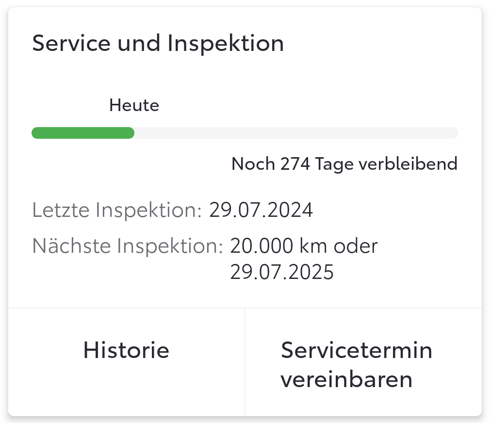

Ja, due App zeigt mir auch 20.000 oder ein Jahr an. Aber mit falschem Start Datum. Also komplett nutzlos.
Bei mir zeigt die App garnichts an betreffend Service. :see_no_evil:
