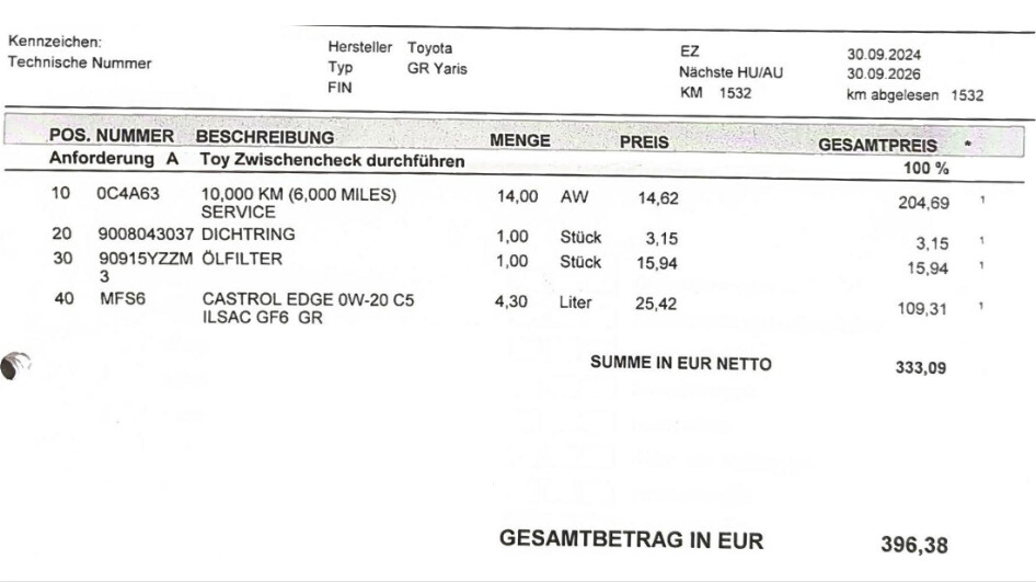

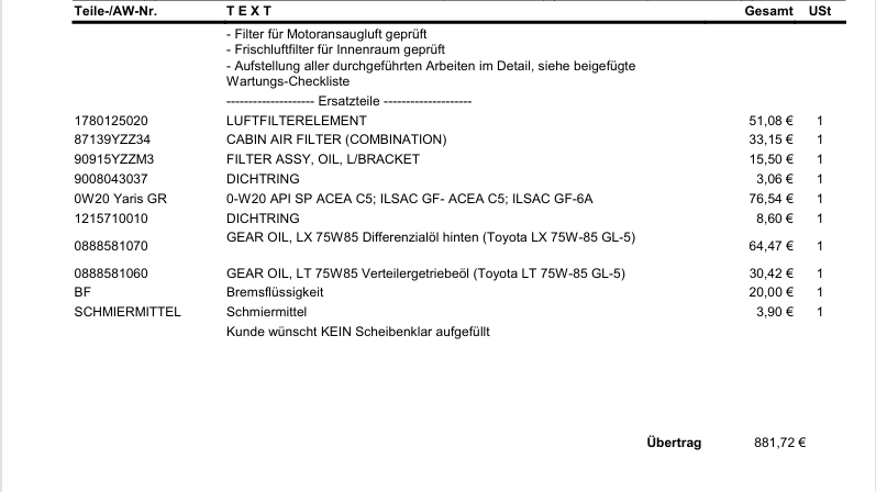

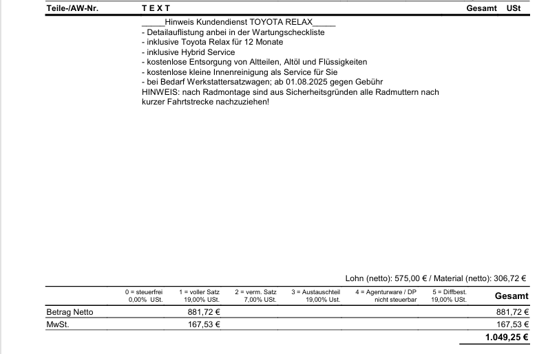

Servus zusammen, einmal ein Ausschnitt vom Kostenvoranschlag für die Inspektion nach 2 Jahren und ca. 10500km.
Cool finde ich bei dem Preis gerade, dass ein Austausch mehrerer Komponenten ohne Beratung dazu einfach auf den Kostenvoranschlag gesetzt wurden (Innenraumluftfilter, Luftfilter, Diff-Öl usw.), aber seht selbst….
Wollte eure Meinung mal dazu hören.
Gemäss meinem Mech sind ungerade Jahre/KM kleine Service, gerade grosse Service. Aber Sachen ersetzen, die nicht gemäss Wartungsplan sind, ist fragwürdig, ausser z.B. der Luftfilter sieht aus wie Sau.

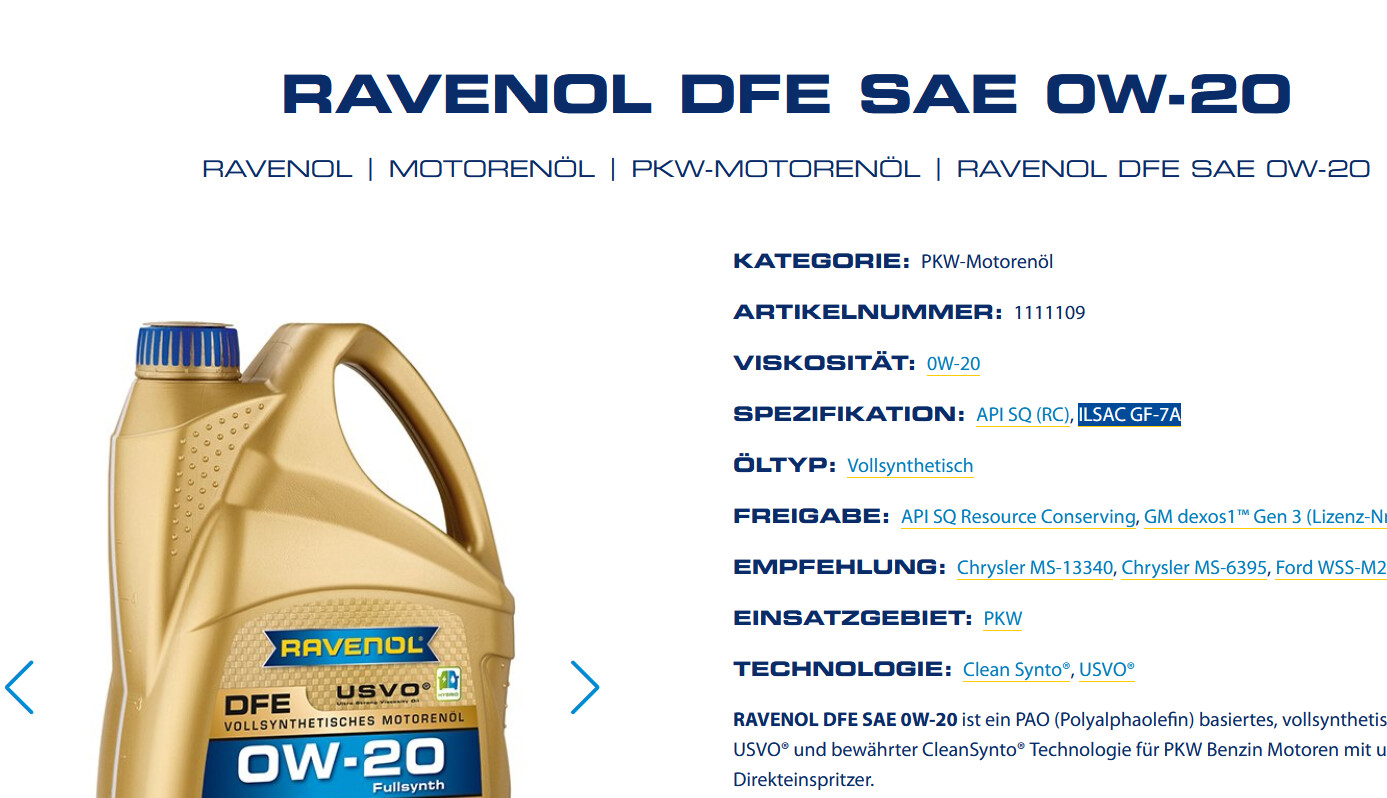

Mir ist übrigens aufgefallen dass das 0W20 von Ravenol eine LSPI 7 Spezifikation besitzt und somit das Original Toyota Öl übertrifft.
Aus dem Grund würde ich lieber zum Ravenol Öl greifen, muss man nur einen Händler finden der es auch vertreibt und einfüllt.
Endlich! Hab das zwar schon drin, aber meines ist noch die alte Charge mit ILSAC GF-6A. Fragt sich nur, ob die was geändert haben, oder ob das vorher schon den Standard erfüllt hat.
DXG 5W30 hat auch ILSAC GF-7A bekommen.
Kann gut sein dass es die alte Rezeptur ist, die scheinen mit ihren Ölen ohnehin immer die Normen zu übertreffen.
