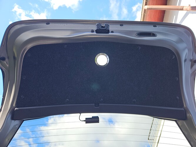

Innenraumbeleuchtung auf LED umrüsten

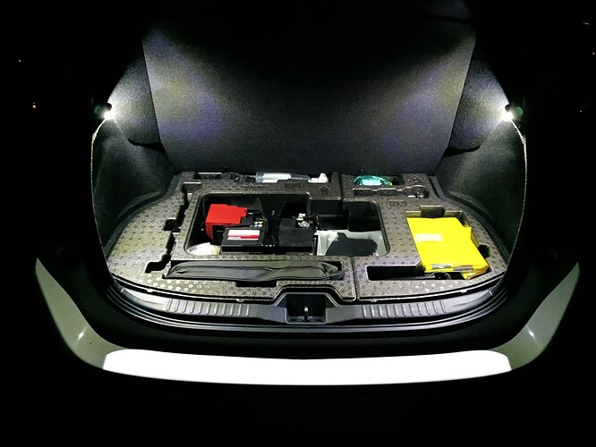

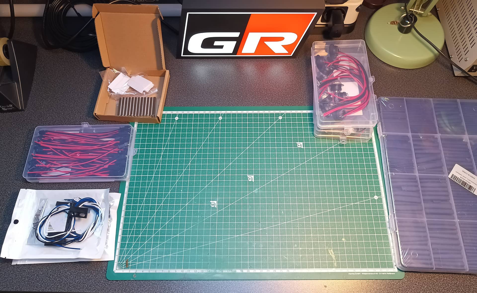

Für einen Satz hab ich noch genügend Material da, dann müsste ich nachbestellen :sweat_smile::rofl:
Frag nicht wie ich mich bis zu dem Punkt schon aufgeregt hab, hatte letztes Wochenende wieder dran angefangen weil ich endlich die Lösung für den Schalter gefunden und da hatte.
Beim Kabelbaum stricken haben mich dann die verfluchten China Stecker zur Weißglut gebracht, mehr Wackelkontakt als Verbindung… also Abbruch.
Heute hatte ich ordentlichen Ersatz da, nur das bleifreie Lot in Verbindung mit den dünnen Käbelchen hat noch meine letzten Nerven ordentlich strapaziert.
Kurz bevor es zu dunkel wurde hatte ich es für nen Schnappschuss fertig.
Freu mich schon drauf nichts mehr im Dunkeln suchen zu müssen und es leuchtet sogar den Bereich unter dem doppelten Boden aus, wenn man diesen oben einhängt.
Sehr sehr gut. Gefällt mir.

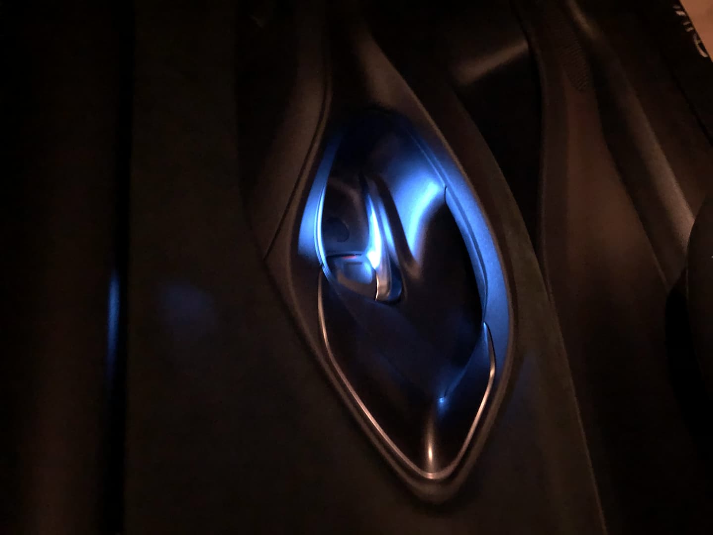

Allerdings nervt mich mehr, dass die Türgriffe nicht beleuchtet sind.
Das gabs irgendwie bei den rechts Lenkern.
Hat da jemand eine Ahnung?
Puh, keine Ahnung, war mir bisher nicht aufgefallen.
Mir wäre da eine Einstiegs/Umfeld Beleuchtung unter den Außenspiegeln lieber, den Türgriff finde ich bei meinem weißen eigentlich immer…
Meiner ist innen schwarz und außen weiß.
Ich meine das:
Aaah okay, Ambiente Beleuchtung sozusagen, ich dachte außen an der Tür, gibt’s auch bei vielen Autos.
Nein innen, so wie auch das Thema hier heisst :rofl:
Irgendwo gabs auch ein Video, da installiert einer das Illumination Kit.
Ist zwar für den Fussraum. Aber bei dem Typen im Video haben die Türgriffe geleuchtet.
Und ich würde sagen, wenn man im Türgriff innen oben ein bissel rumfummelt gibt es da ein Loch.
Ja, da ist ein Loch, oval

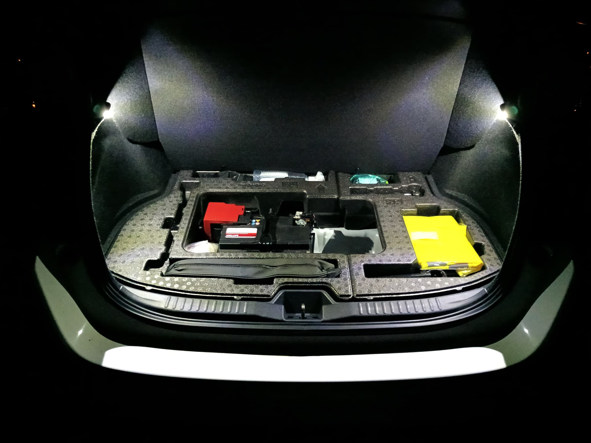

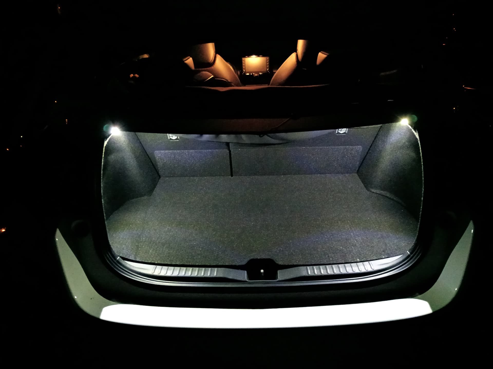

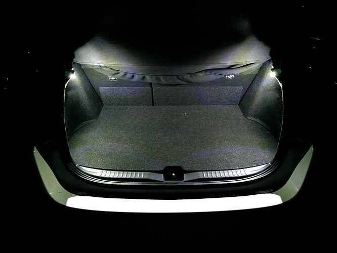

Nach dem endgültigen verkabeln nochmal bei völliger Dunkelheit…
Man sieht natürlich dass die Lichtfarbe der LEDs nicht zur Innenraum Beleuchtung passt, fällt aber nur auf wenn man das Hutnetz nicht hoch klappt.
Aber das kann man bei Bedarf ja auch noch abgleichen…
Ich bin jetzt nur froh dass ich nicht mehr jeden Morgen und Abend an einem dunklen Loch ein und ausladen muss :grin:

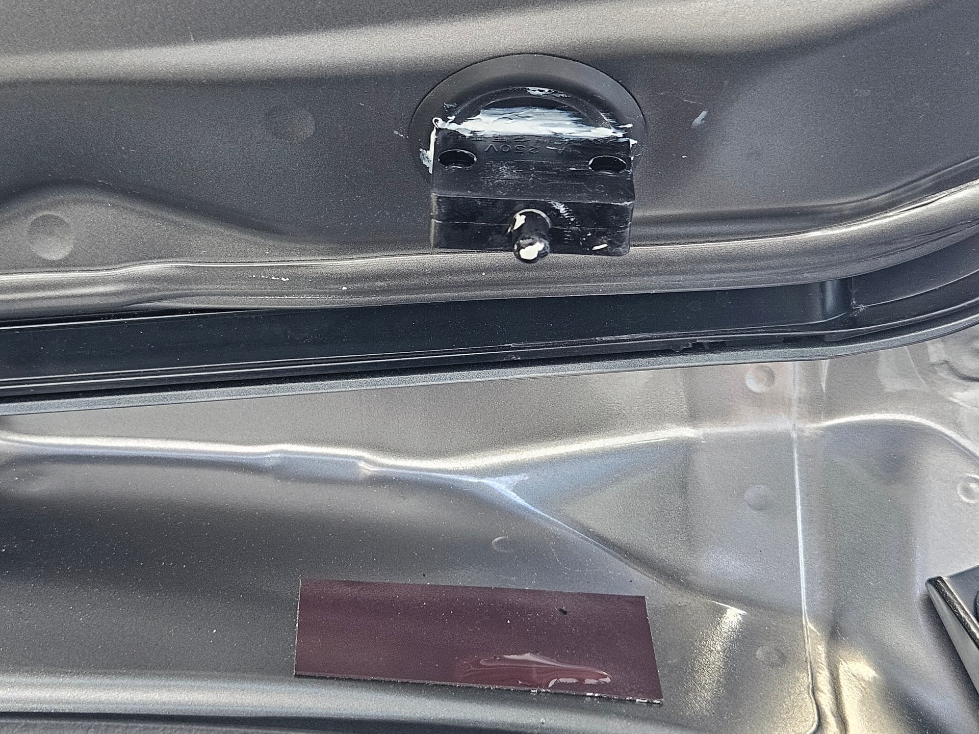

Das schaut wirklich sehr geil aus. Ich habe nun 2 Schalterarten an 2 Positionen getestet, leider bin ich mit keiner davon wirklich glücklich. Magst du uns verraten wo du den Magnetschalter verbaut hast? Ich sehe ihn nicht auf dem Foto :+1:
Es ist ein handelsüblicher Magnetschalter welcher an der Unterseite der Heckblech Verkleidung befestigt ist.
Er sitzt mittig links neben dem Haken für das Schloss der Heckklappe und wird mit einem neodym Magneten angesteuert, welcher sich in der Heckklappe befindet.
Mit den mitgelieferten Magneten kann man das vergessen, die sind viel zu schwach.
Es ging mir bei der Lösung auch darum dass man so wenig wie möglich davon sieht und auch so wenig wie möglich am Fahrzeug verändern muss.

Also mit dem Leuchtmittel bin ich nun wirklich glücklich, und auch die Ausleutung im dunkeln passt soweit. Eine kleine Verstärkung hat das Filz an der Stelle aber bekommen. Für den Schalter könnte deine Version genau das sein was ich suche.
Lässt sich problemlos ans original Heckschloss anschließen, ohne so eine Magnetschalterbastelei.

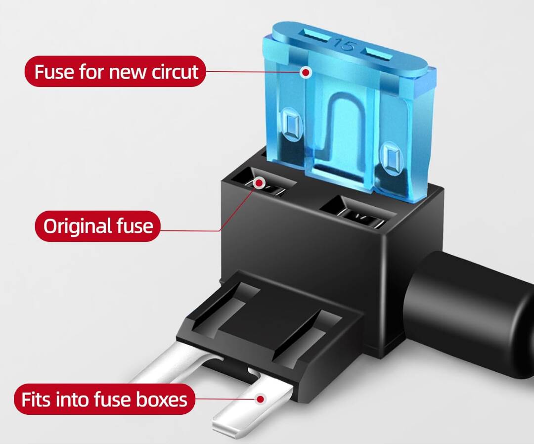

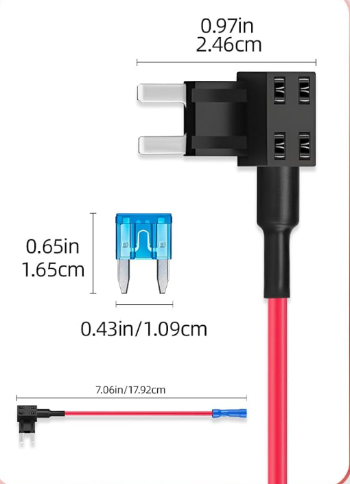

Ich werde Sicherungs Stromdiebe benutzen, welche ihr euch in einen der bereits belegten Steckplätze steckt. Das Masse Kabel wird ohnehin unter die Befestigungsschraube des Sicherungskastens geschraubt. Dann habt ihr den Stromanschluss mit ein paar Handgriffen erledigt und könnt das Kit noch leichter rückrüsten falls es mal nötig sein sollte.
Die Bilder sind nur zur Veranschaulichung, ich werde noch prüfen ob das die richtige Sicherungsart ist.
