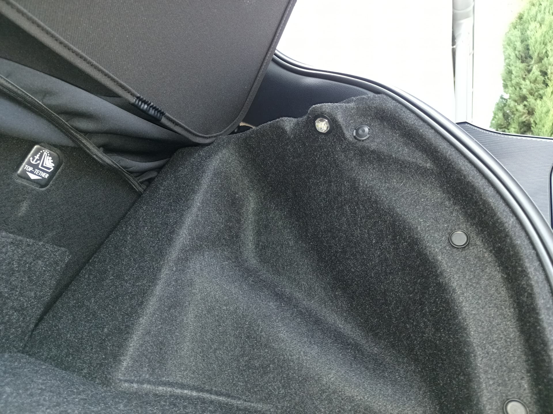

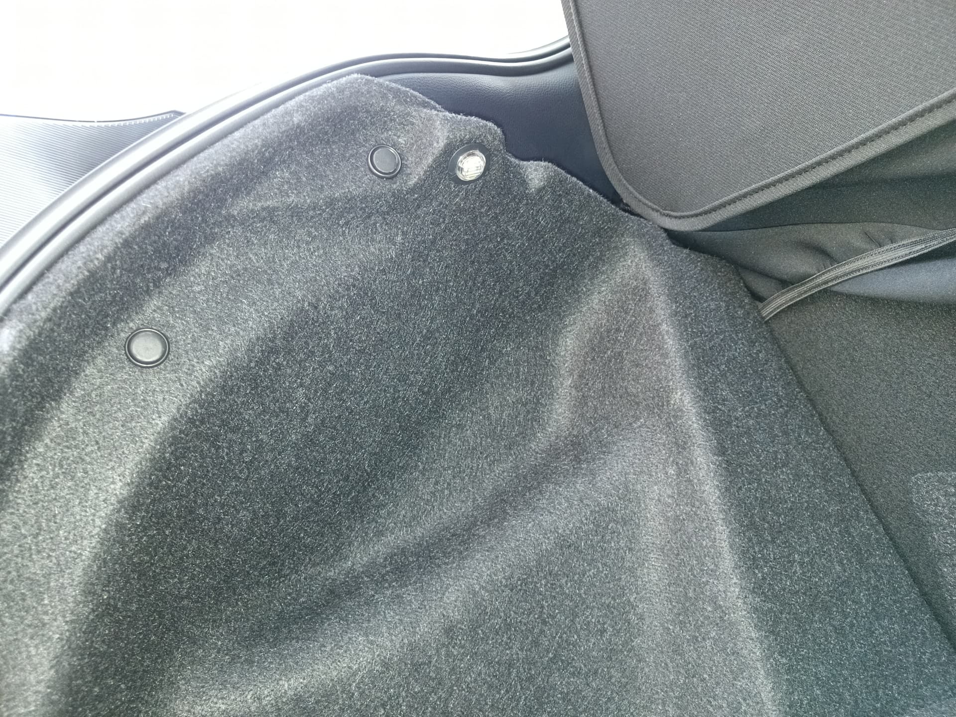

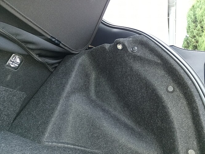

Meine Lösung bis jetzt für die Kofferraumbeleuchtung.
Da werde ich nochmal dran müssen denn die 2x 25g der Leuchten sind zu viel für die Filzverkleidung. Die Idee mit dem „Lageschalter“ war echt gut, so muss ich keine Knöpfe drücken.

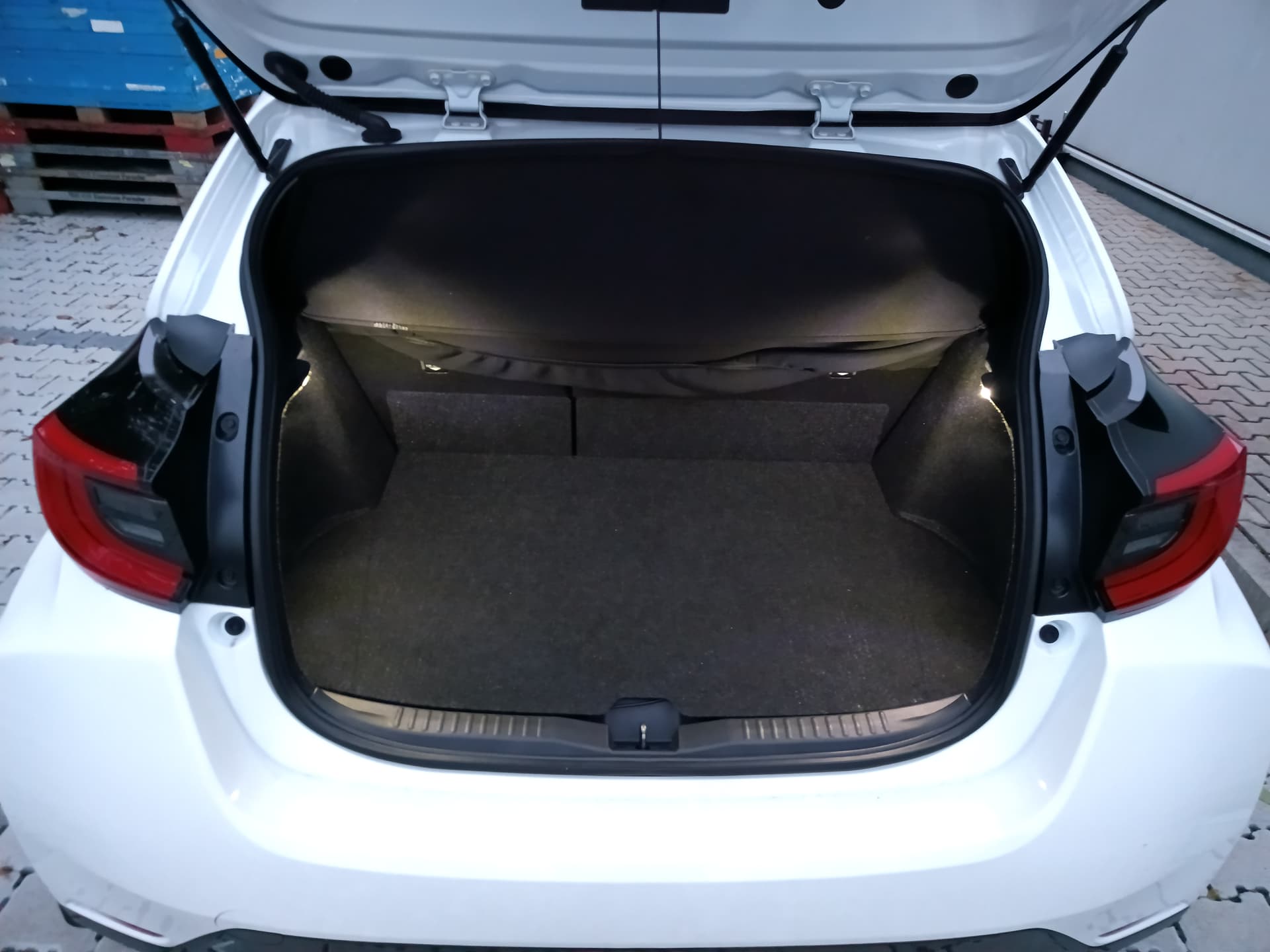

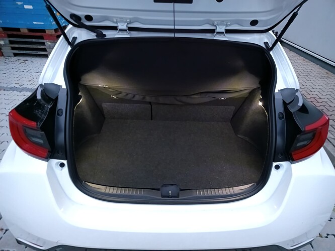

Schalter
Lampen (sehr hell bei 12V)

Ich stell mal Bilder von den Leuchten ein, ohne Funktion halt.

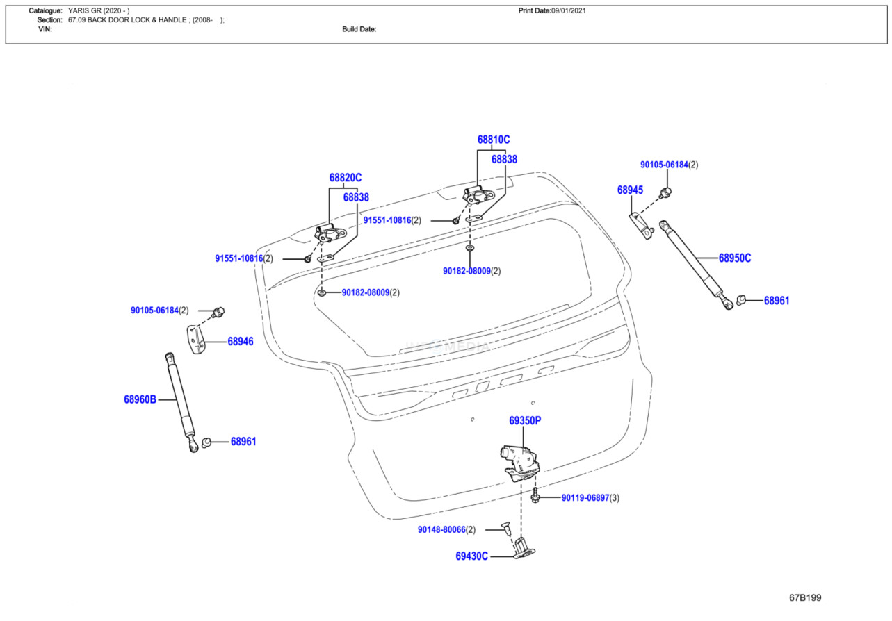

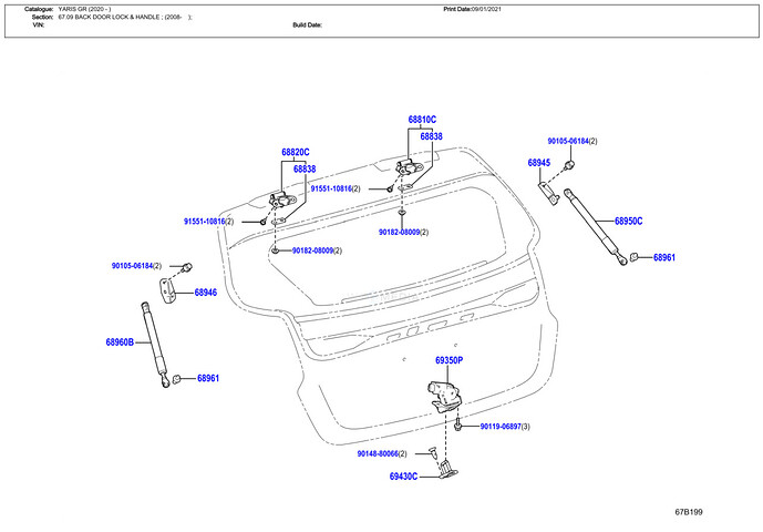

Gibt’s da keinen Schalter, an der die Kiste erkennt, ob der Heckdeckel offen ist?
Doch, sicherlich im Schloss vom Kofferraumdeckel, wollte das abzwacken eigentlich mit einem separaten Schalter umgehen.
Bin mittlerweile am überlegen ob ich es doch mache.
Was sieht mein trübes Auge:

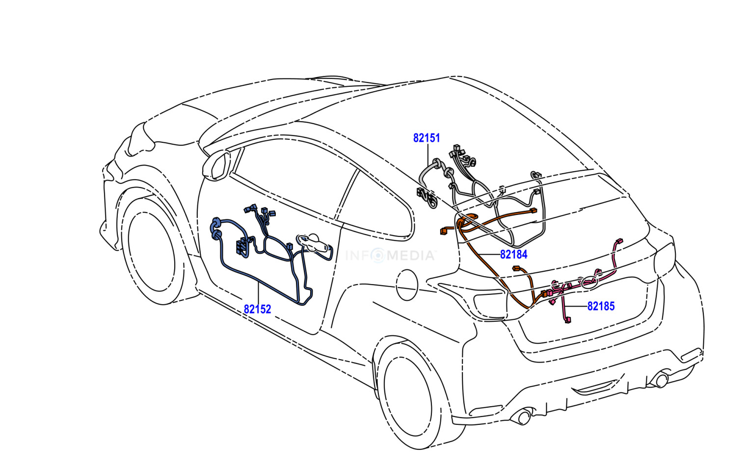

Das Kabel müsste doch irgendwo in der C-Säule runterkommen?
Ja müsste es, aber ob es dann noch die gleiche Farbe hat wie im Kofferraumdeckel müsste man herausfinden.

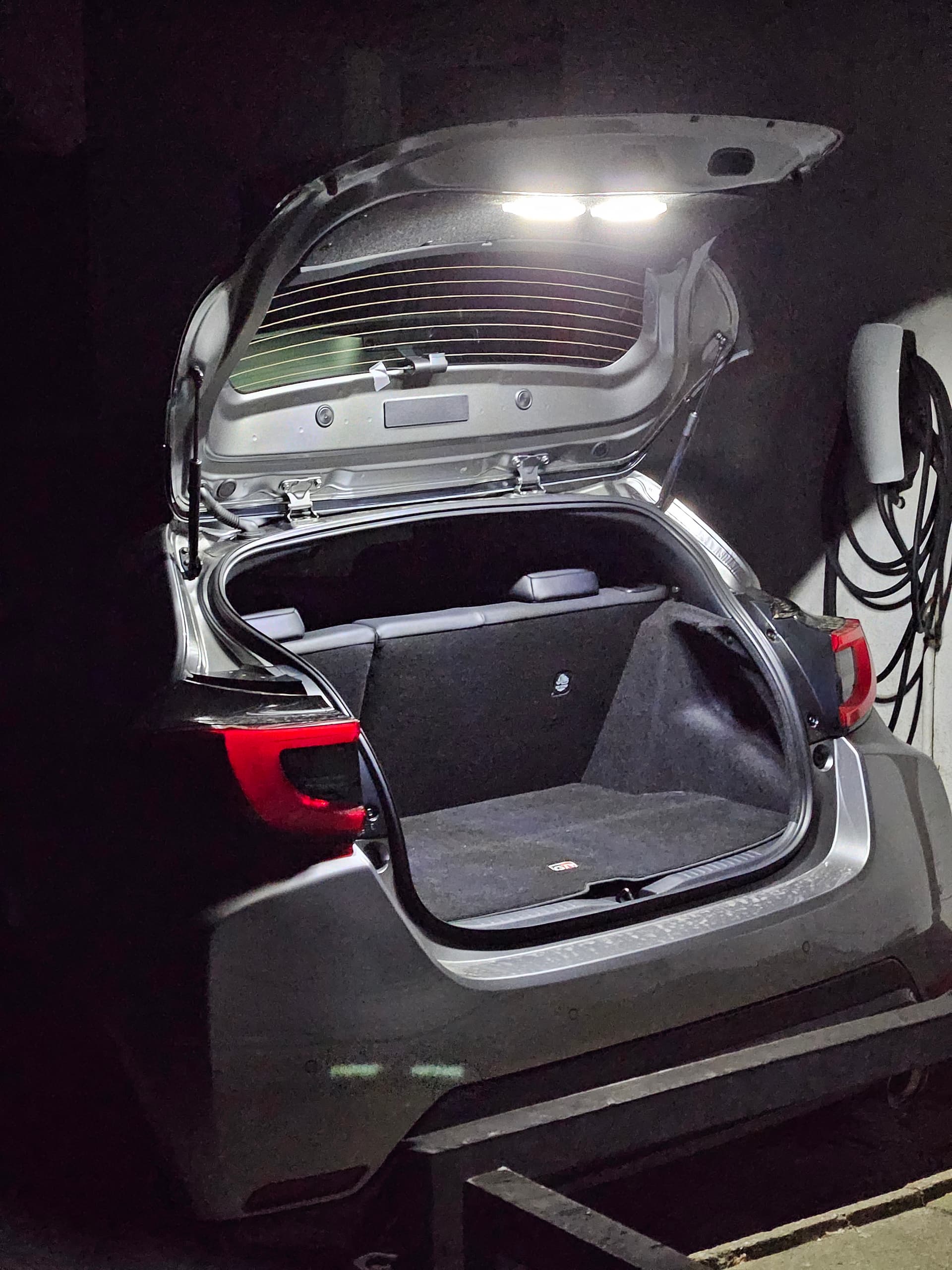

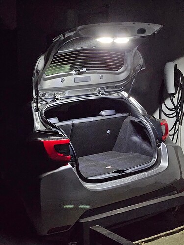

Pünktlich zur dunklen Jahreszeit, muss nur noch final mit Sicherung an Dauerstrom angeklemmt werden…
Elektrik ist komplett eigenständig, ohne den Kabelbaum für Signal oder Strom anzuzapfen. Das Licht schaltet automatisch beim öffnen und schließen über einen versteckten Magnetschalter.
