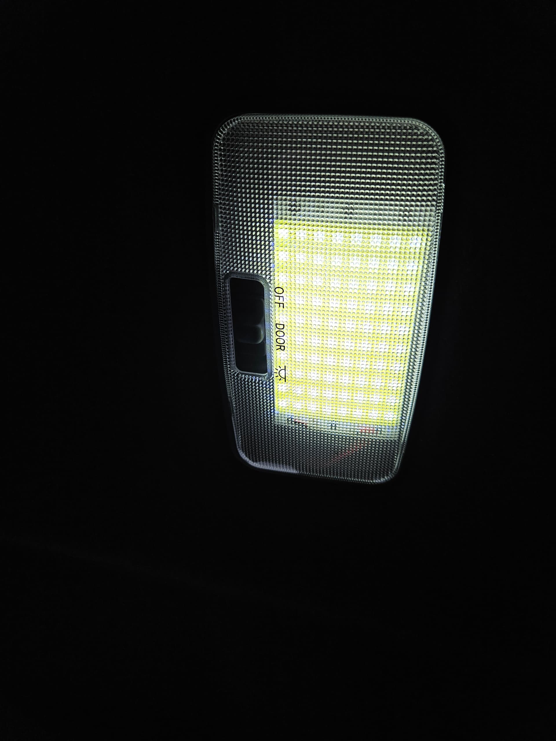

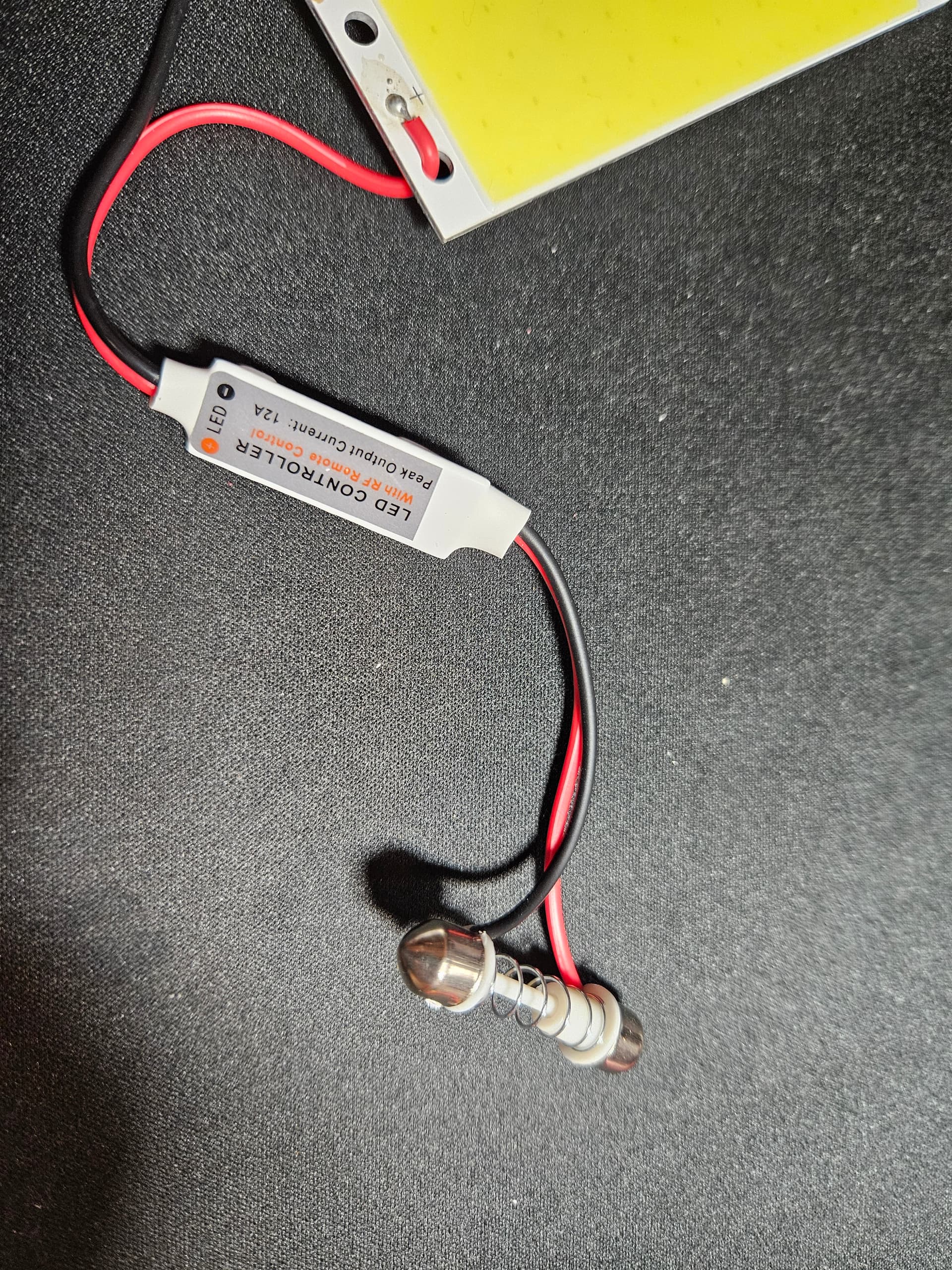

Meine Lösung für die Innenraumbeleuchtung.
Version mit Controller
Hier von brauchte ich nur den Soffitten Adapter.
Soffitten Adapter
Zusammen bauen und doppelseitiges Klebeband auf die Rückseite.

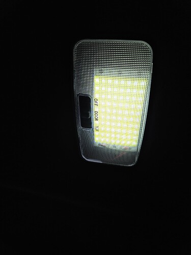

Einbauen
Fertig und sogar dimmbar. Helligkeit bleibt auch ohne Spannung erhalten.

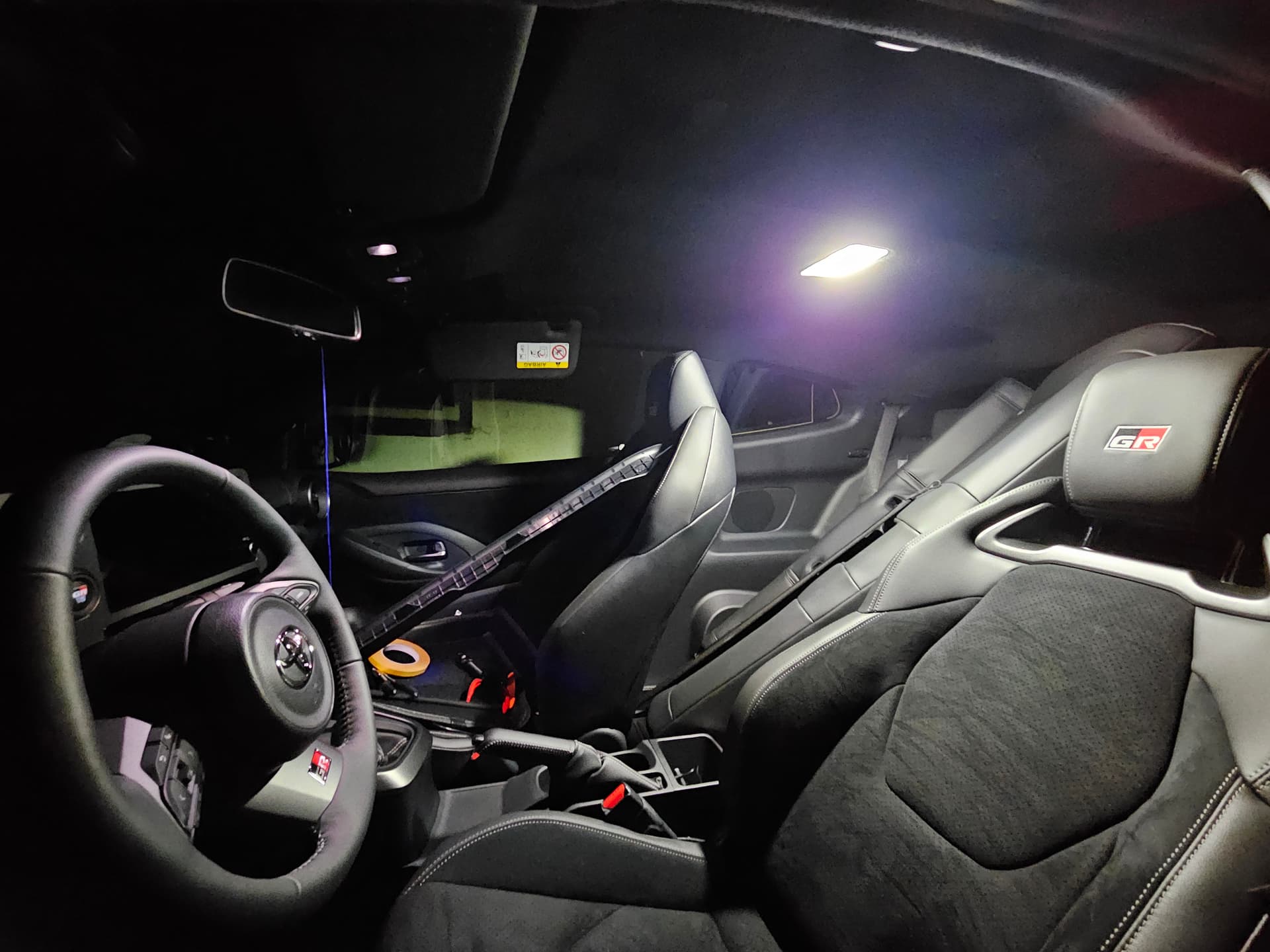

Kann sie auch hell?
auf 100% braucht man eine Sonnenbrille, auch heftig der Vergleich zu den 2 vorne.

Gute Idee!! Wie und wo hast Du das befestigt?
Der Link zu Kleinanzeigen LED Spotbeleuchtung geht leider nicht mehr - gibt es das noch?
Hey, das weiß ich nicht, muss ich selbst schauen… Würde aber ohnehin was anderes nehmen. Ist total überteuert.
Hab schon eine eigene Lösung die bald fertig ist für n Appel und n EI, ist auch fast unsichtbar.
einfach Klettband drunter geklebt und am Filz der Seiten- bzw. Rücksitzverkleidung befestigt.
