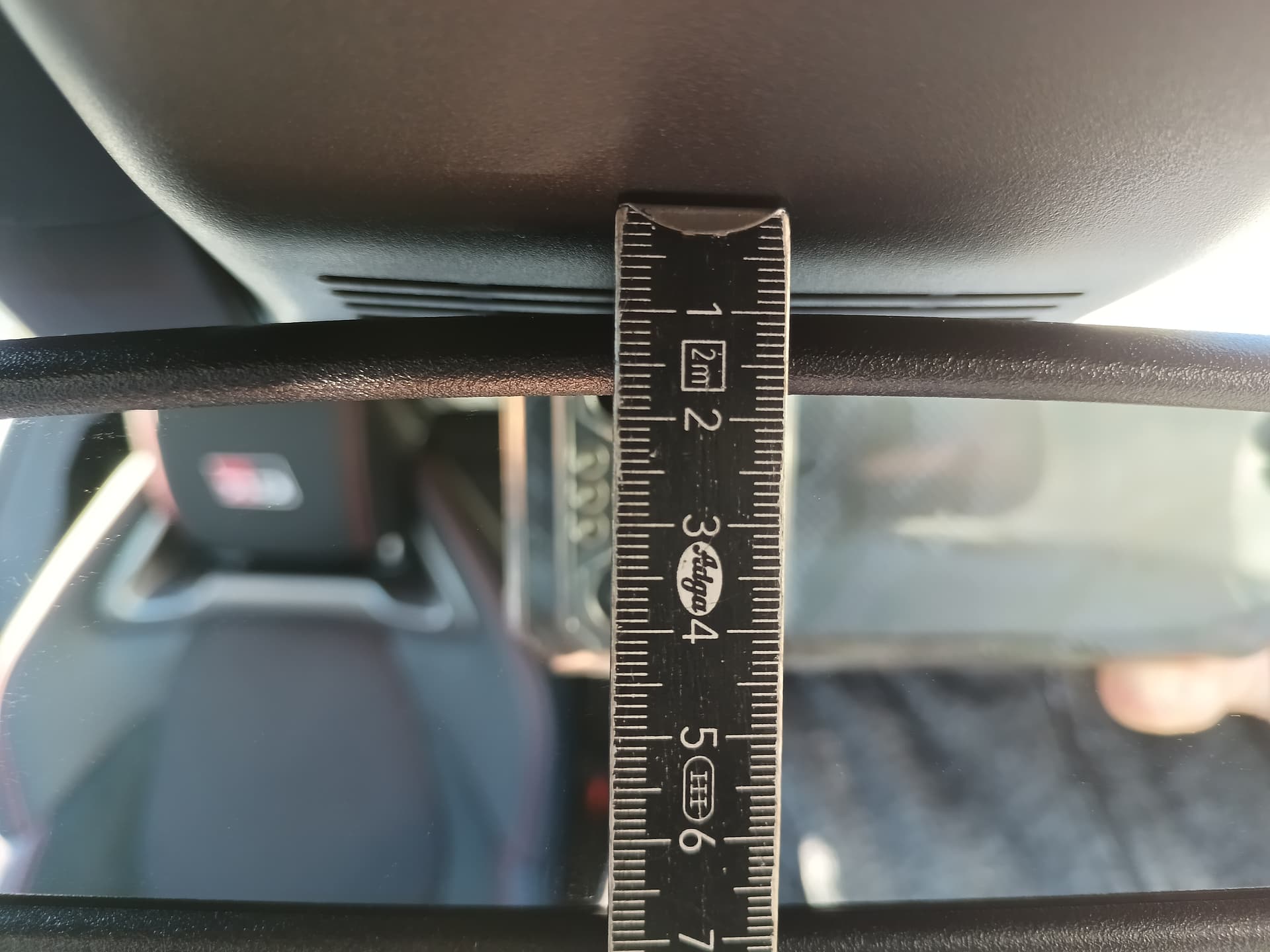

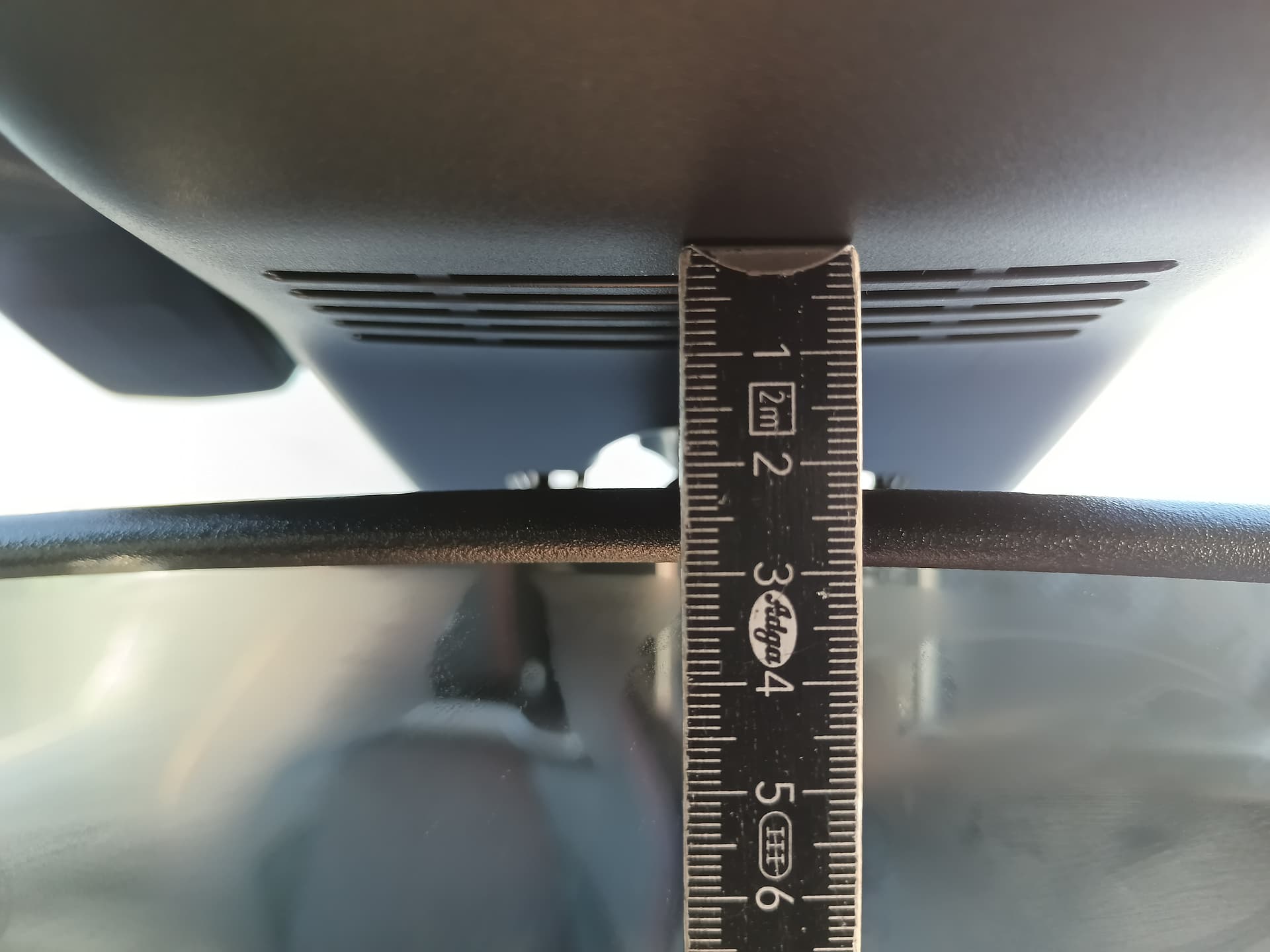

Foresight
Beides jeweils die höchst mögliche Einstellung, kommt einem gemessen nicht viel vor, aber man sieht dass auch nicht mehr viel Platz nach oben wäre.
Der Spiegel kommt auch deutlich weiter nach hinten.

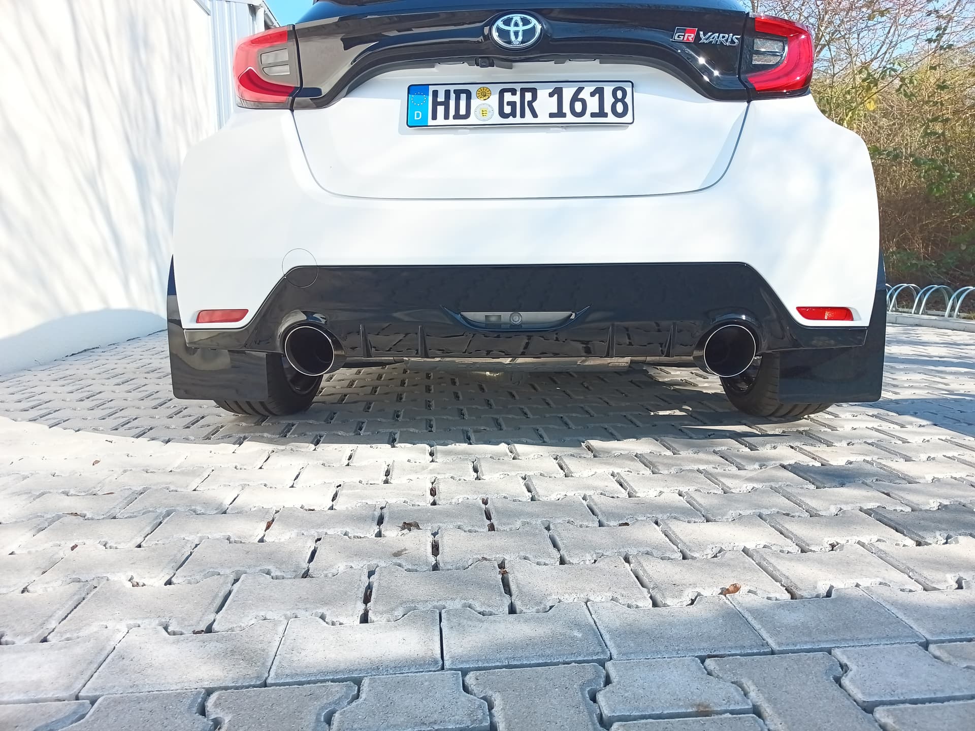

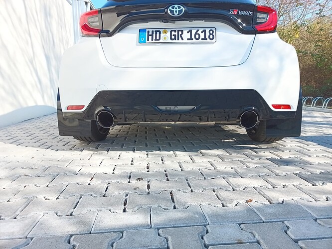

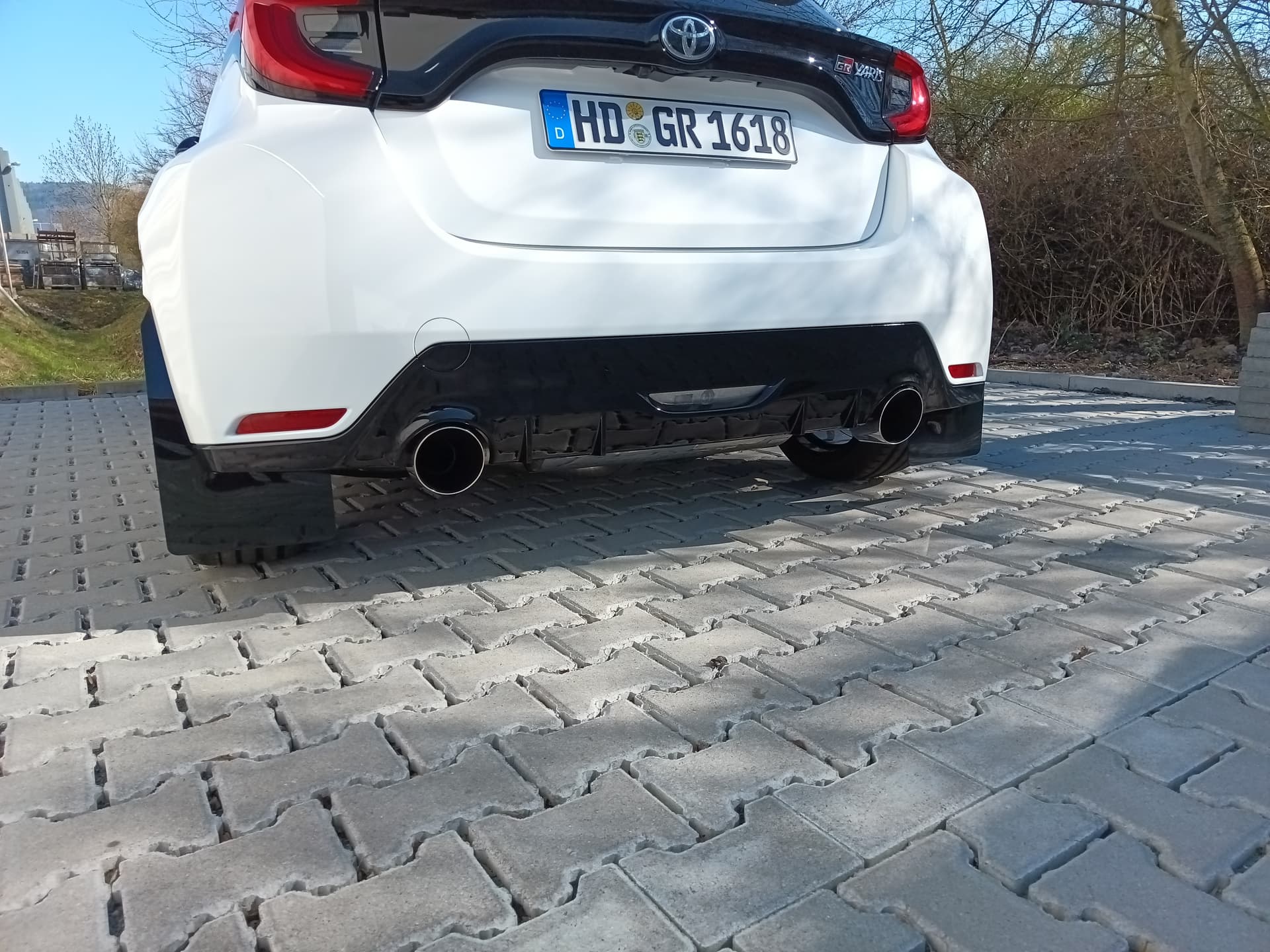

Auf gut deutsch hab ich es nicht übers Herz bekommen, die Milltek AGA erst nach der Konservierung zu montieren und das erste Mal live zu hören :sweat_smile:
Also wurde das Fahrzeug aufgebockt und die Anlage probe montiert und natürlich auch direkt warm „gefahren“ und Probe gehört :fire::tada::sweat_drops:
Da ich ein Endrohr Monk bin, wurde die AGA dann auch gleich komplett ausgerichtet und alles gut fest gezogen, so brauch ich nach der Konservierung das Konstrukt nur noch einhängen und mit den zwei Schrauben am flansch befestigen.
Beim ersten starten dachte ich, jemand hätte mir heimlich den Sound Generator wieder aktiviert… Die Milltek AGA hört sich im Innenraum (zumindest im Stand) 1:1 an wie der Sound der ab Werk aus den Lautsprechern kommt :smile::exploding_head:
Bin sehr zufrieden mit der Passgenauigkeit, dem Sound und der Optik, da hatte ich bei anderen Fahrzeugen schon ganz andere Geschichten…

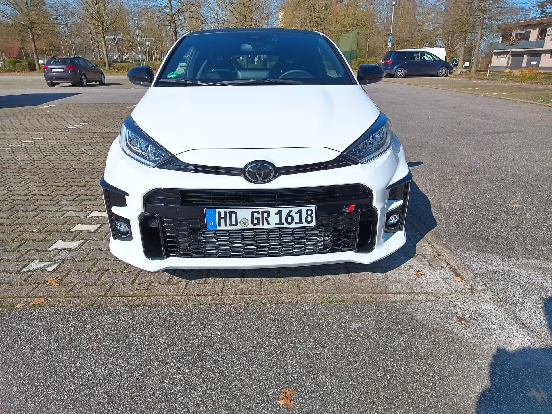

Natürlich gibt’s auch ein paar Bilder, obwohl die meisten ja schon wissen wie das ganze aussieht :person_tipping_hand:t5:

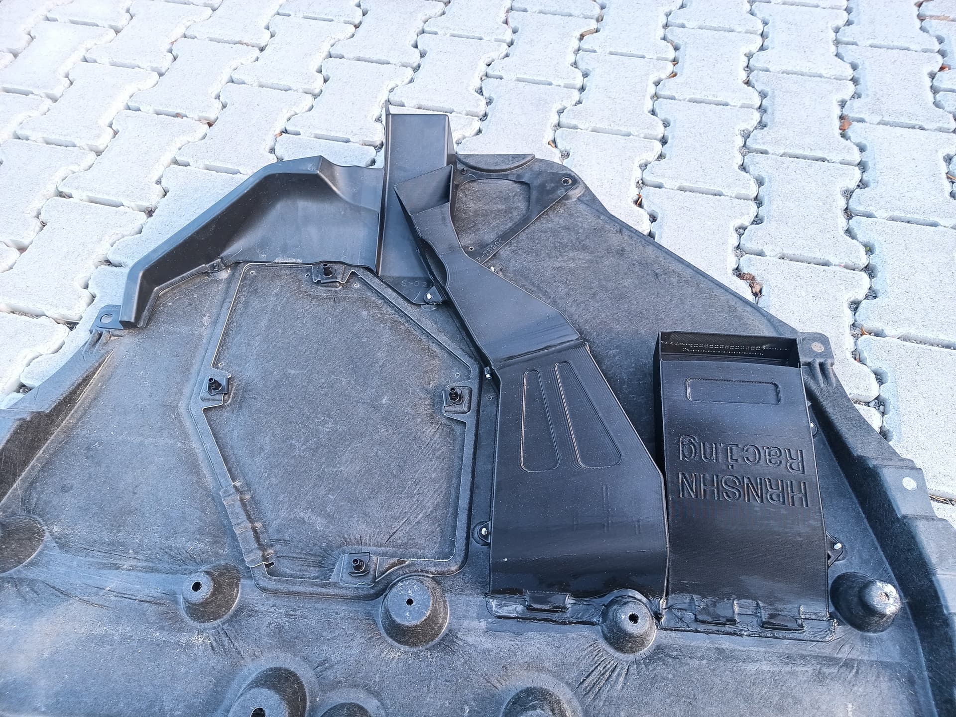

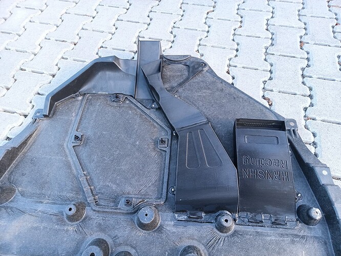

Unscheinbare Upgrades
Sauberer verlegt als original :shushing_face:

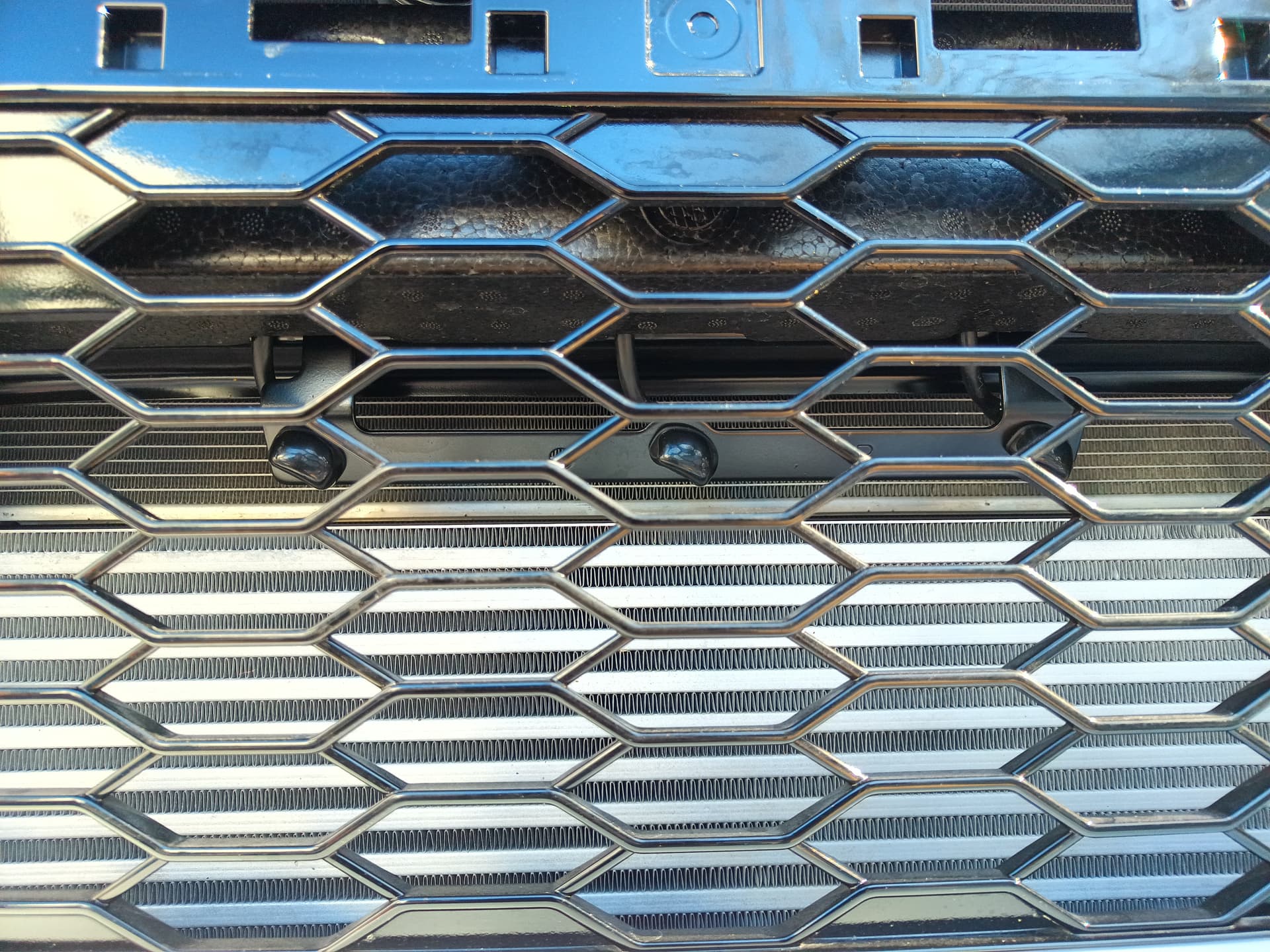

Ja, ich habe beide Luftführungen kombiniert

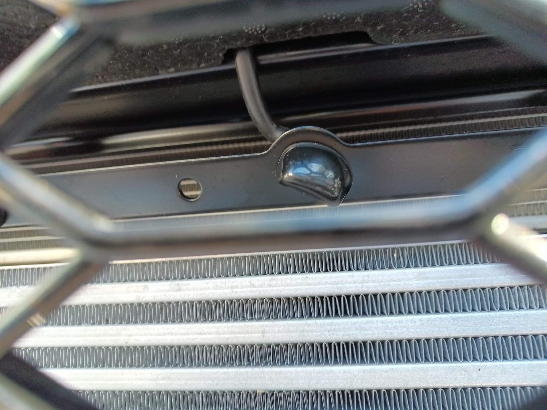

Ach wäre das schön wenn man eine der Kameras des GRY an der Front anzapfen und als dashcam nutzen könnte, dann hätte meiner Einer nur die halbe Arbeit.
Aber jetzt habe ich es ja schon fast geschafft, muss nur noch das Kabel für die hintere Kamera zusammen mit dem Schlauch für den Intercooler Spray, am Schweller entlang nach hinten gelegt und vorne am Sicherungskasten Strom angegriffen werden für die Dashcam.
Bei der Gelegenheit werden auch die Seitenteile und der Kofferraum Deckel von innen konserviert und zum Schluss noch die Türen.

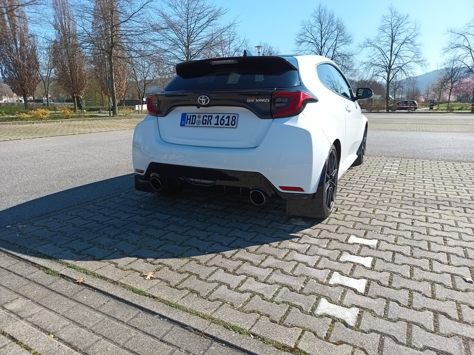

Der 90er Jahre Look, Endrohre schwarz matt von innen schaut einfach deutlich besser aus als poliert.

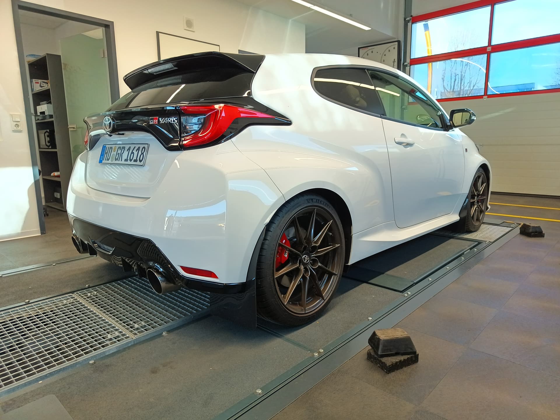

So, nun ist er vermessen…
war aber eine ganz schöne Geduldsprobe, bei einer Vermessungszeit von 3 1/2 Stunden und hat mich gefühlt nur eine Niere gekostet beim gehen.
Ich werde die Tage erstmal auf ner Bühne schauen wie mein Fahrzeug jetzt von unten ausschaut, und wo die überall dran waren. In der Zeit können die mir theoretisch das Hinterachs Differenzial mit ausgetauscht haben.
Es gab offenbar Probleme mit dem erreichen der gewünschten Sturz Werte an der Hinterachse, hier kam man trotz der Korrektur Schrauben von Powerflex nur auf einen minimalen Wert von etwa -2.1°bis -2,3° und man hat dann die Vorderachse vom Sturz her angeglichen.
Mein ursprünglicher Wunsch war -2° vorne und hinten -1,55° also hinten nen tacken weniger Sturz als vorne.
Freundlicherweise konsultierte mich der Mechaniker nach etwa der Hälfte der Zeit und schilderte mir, was er für Werte mit welchen Schrauben/Scheiben Positionen erreicht. (Die haben laut eigener Aussage Erfahrung im einstellen mit diesen Schrauben, im Motorsport Bereich da sie Rennen fahren)
Er fragte mich wie der GRY bei mir zum Einsatz kommt und welche Fahreigenschaften mir wichtig wären.
Als das und der Kompromiss mit dem Sturz geklärt war, ging er zurück ans Werk und hatte den Auftrag die eigenen Erfahrungswerte aus deren Praxis einfließen zu lassen.
Ich werde später mal das Vermessungsprotokoll fotografieren, damit ihr auch die ganzen Werte einsehen könnt.
Ob die Einstellungen letztendlich das bewirken was ich mir vorstelle wird mein Popo Meter mir in Zukunft heraus messen müssen und ich werde das Reifenverschleiß Bild im Auge behalten um zu sehen ob das Setup zu meinem Nutzungsprofil passt. Dann kann ich im Bezug auf den Reifen Verschleiß den Kosten\Nutzen Faktor abwägen.
Auf den 30 km Heimweg hatte ich es recht eilig, das Fahrzeug fährt nach wie vor gerade aus und sogar das Lenkrad scheint noch gerade zu stehen. Er fährt sich schön agil und direkt, scheinbar ohne übermäßig Spurrillen nach zu laufen.

Hier das Protokoll, ich hoffe man kann es entziffern…

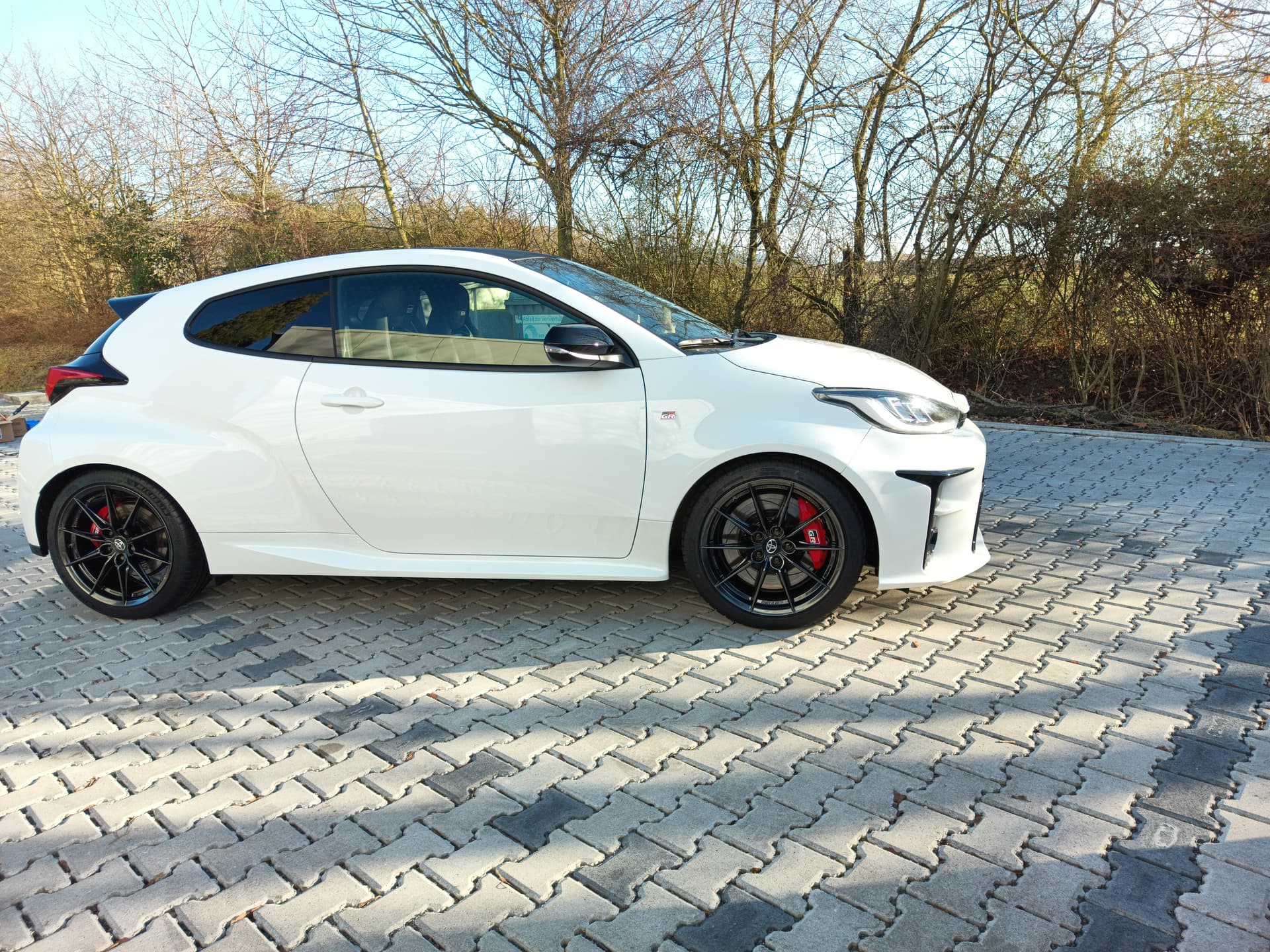

Nachdem ich gestern fast den ganzen Tag durch den Odenwald und Umgebung gefahren bin, gab’s noch eine gemütliche Eintragung der Tieferlegungsfedern am Abend.
Hab schon lange keinen so entspannten TÜV Termin mehr gehabt, haben uns auch gut unterhalten.
Für 65€ war’s schnell legalisiert.
