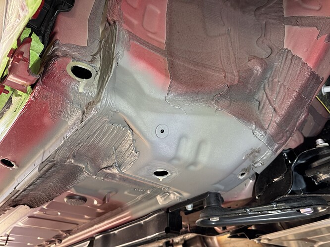

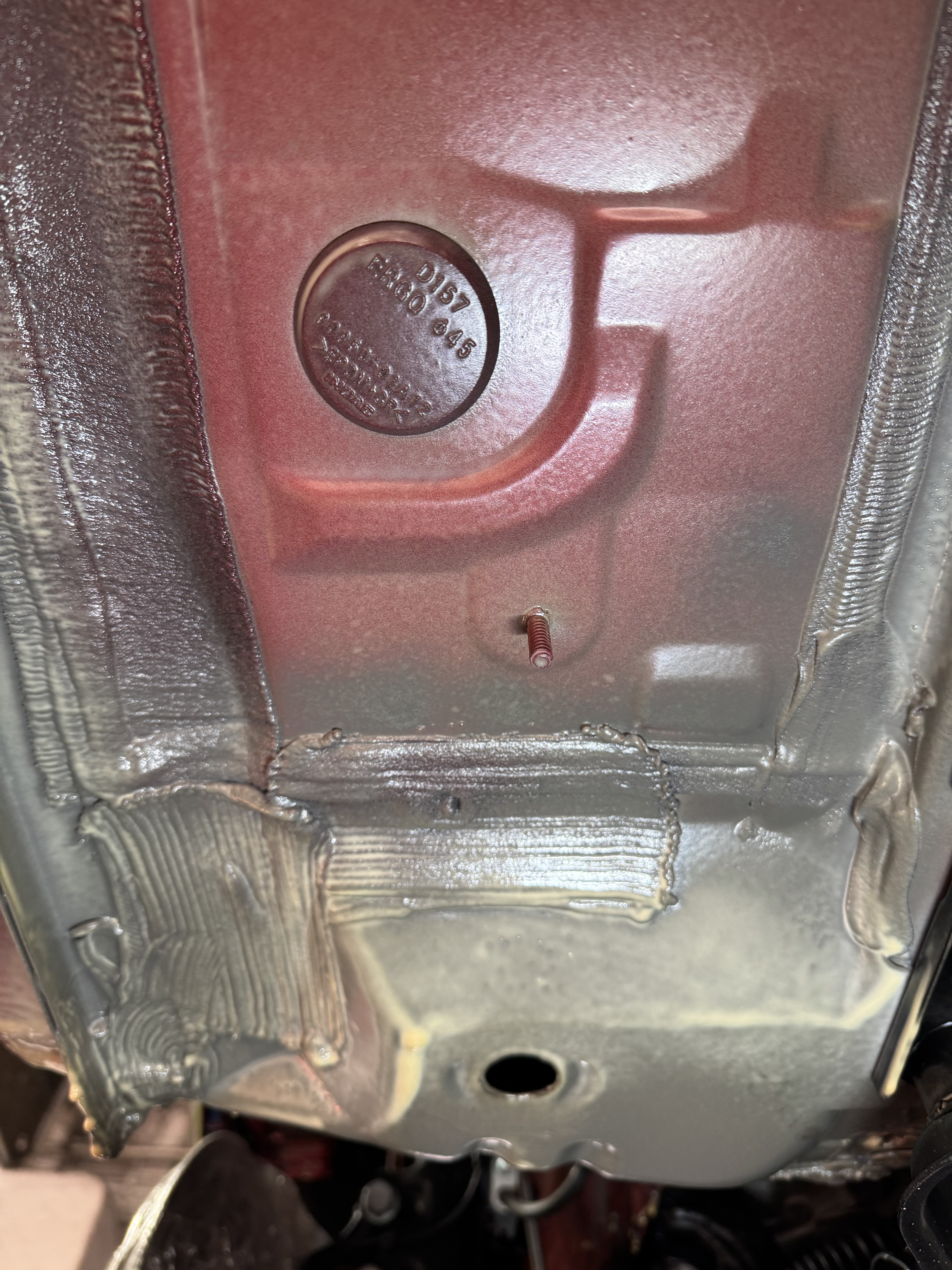

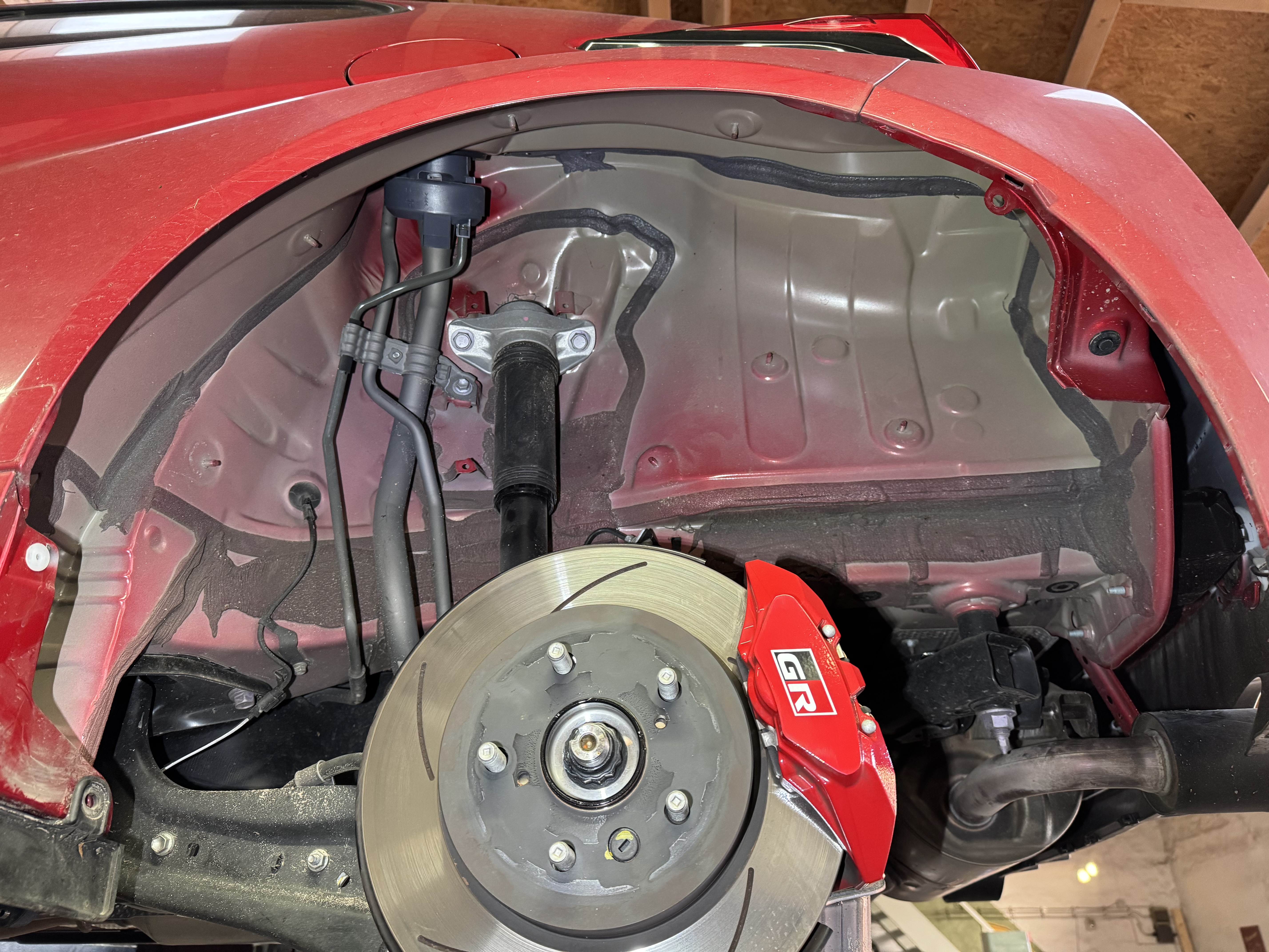

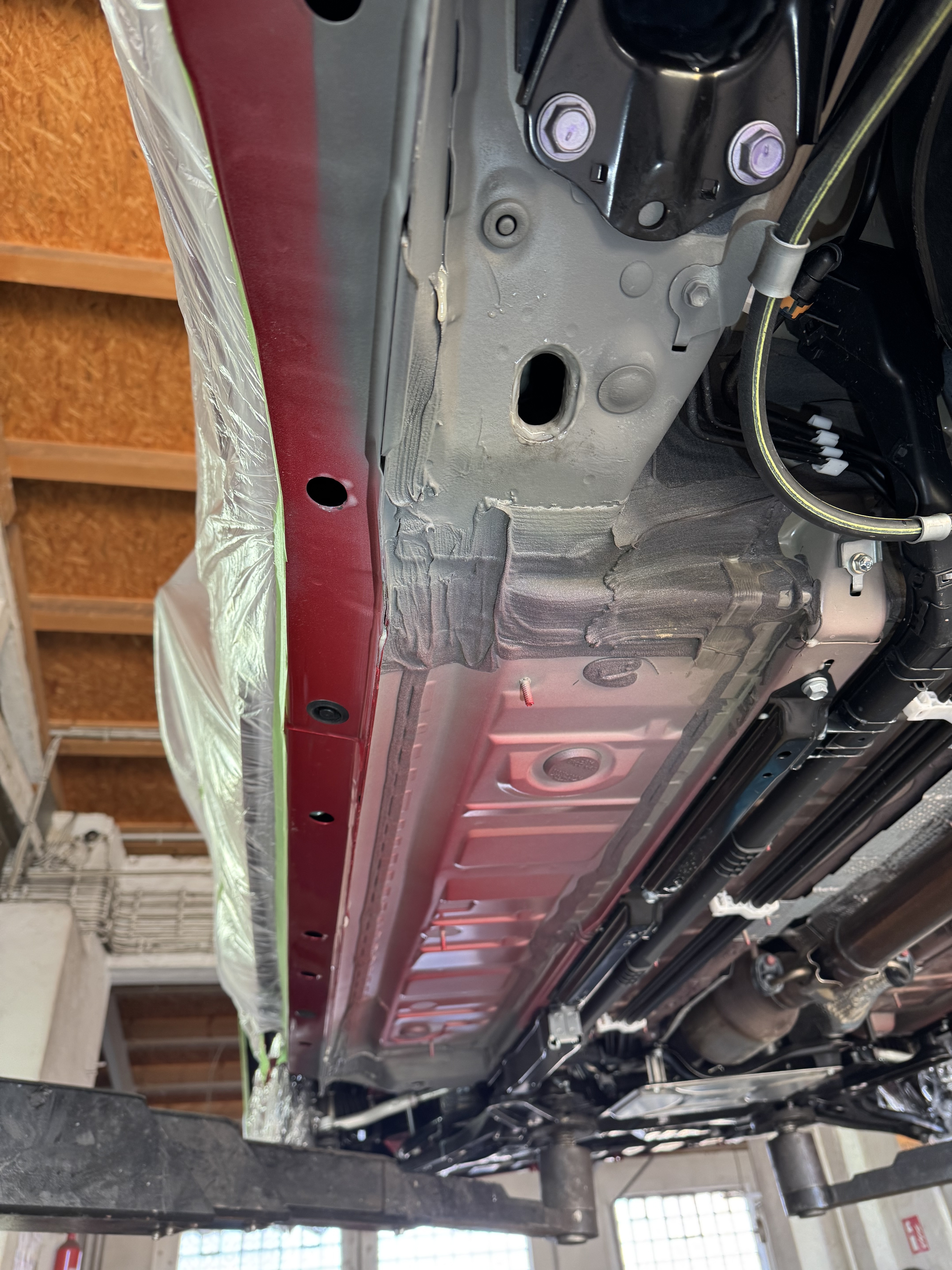

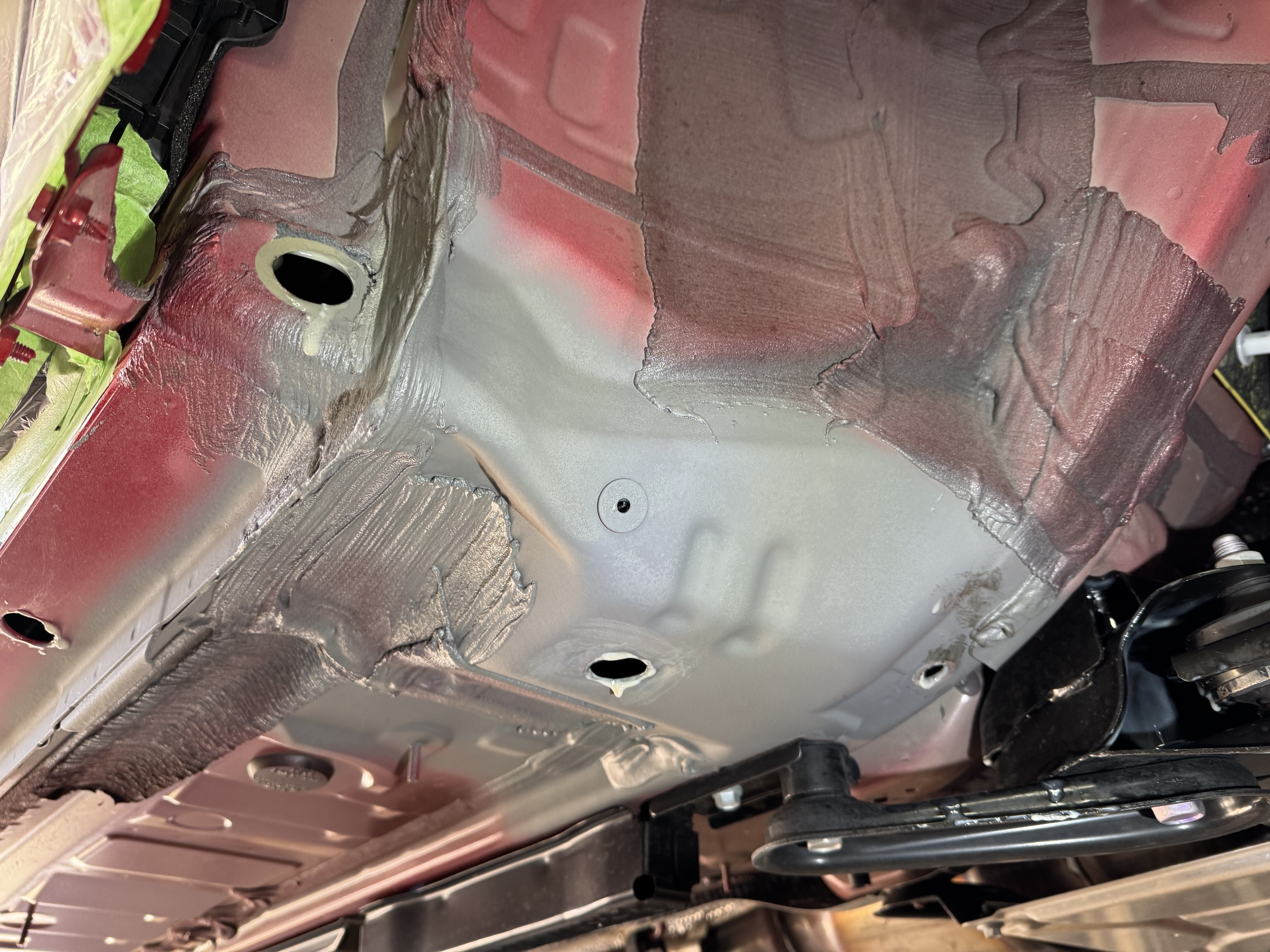

Ich habe meinen jetzt gestern Abend aus einer Dinitrol Werkstatt bei uns hier abgeholt nach einer Woche, mal sehen, ob der GRY dann jetzt länger rostfrei ist, wie der Evo seinerzeit. Da war auch kein Schutz drauf oder drin.

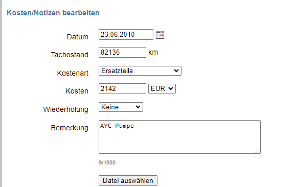

Das Erste, was sich nach vier Jahren beim Evo verabschiedet hat, war die AYC Pumpe (für das Allrad). Das hat mal eben schlappe 2 K gekostet. Immerhin haben wir so etwas nicht (unabhängig davon, ob die besser war, als die Kupplung am Differential).
