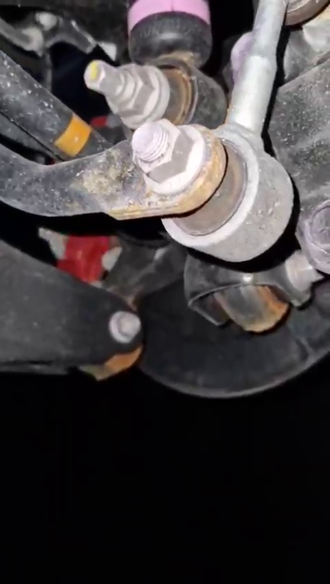

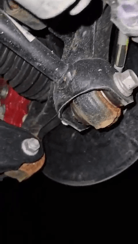

Hier noch etwas zum Thema „Muss das?“:
Schaut selbst:
Zulassung am 2.12.24 also 2,5 Monate, keine 1500km im Winter gefahren.
Die Stellen sind alle nicht kritisch und halten bestimmt „ehwig“ also ein paar Jahre. Doch, ich will IHN aber länger fahren, also habe ich Unterbodenschutz und Holhlraumkonservierung machen lassen.
