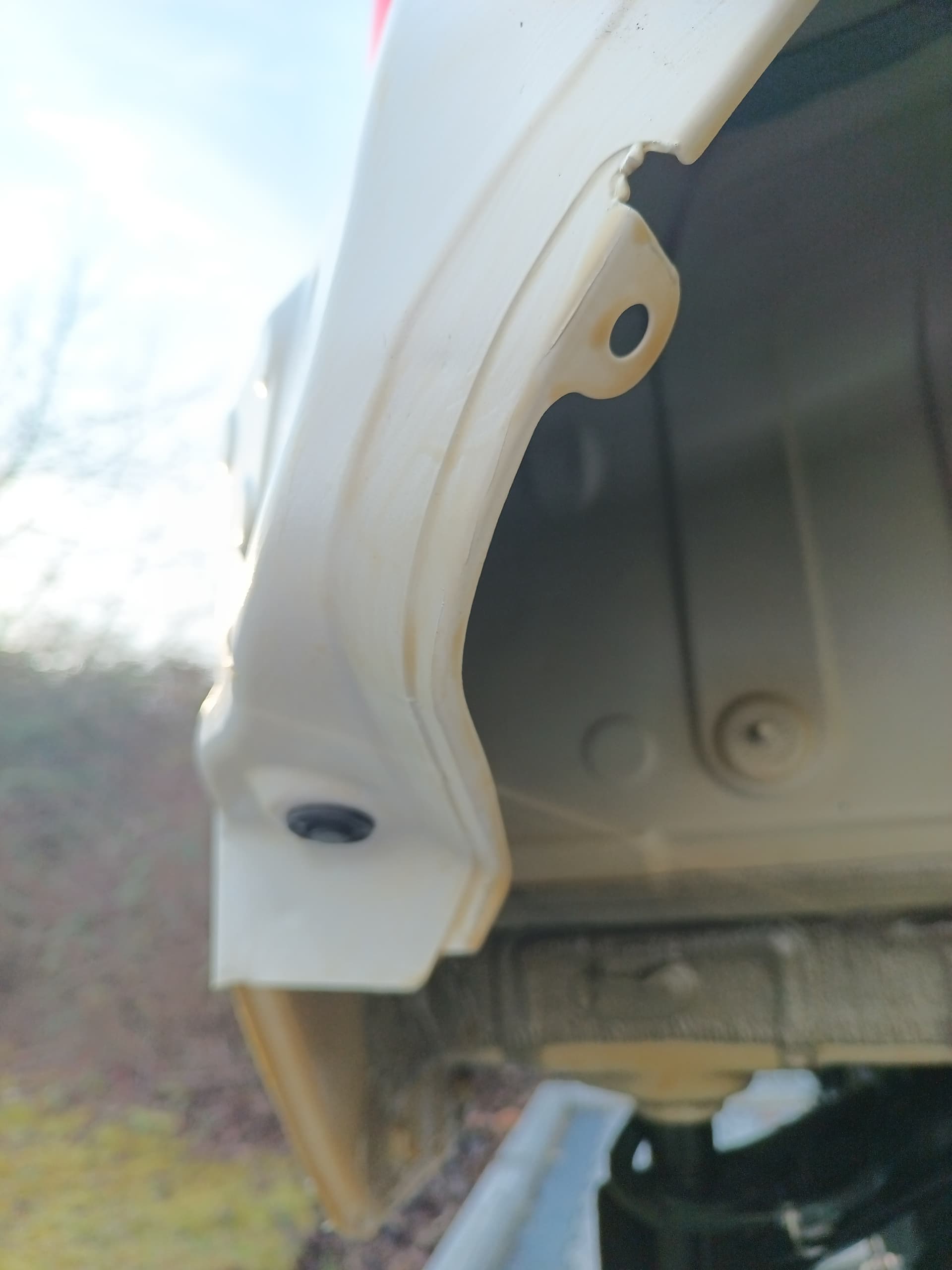

Habe mich nach 1 Jahr und 15000km mal unter meinen gelegt und diese Stellen vorgefunden:
ASW Kai Winter in Wiesbaden Mainz-Kastel nimmt 2000€ für eine Versiegelung, hat schon Erfahrung mit dem GR Yaris und bietet auch Mittel mit erhöhtem Steinschlagschutz an.
Die Stellen die du zeigst, sehen an einem 6 Monate alten GRY mit 200km ausschließlich trocken gefahren nicht viel anders aus, nur am Kardanwellen Flansch war deutlich weniger Oberflächen Rost.
Aber da das Metall an diesen Stellen blank ist, wundert das kaum.
Nach dem Unterboden ist noch lange nicht Schluss, Stoßfänger und Rückleuchten ab und Heckblech sowie Hohlräume konservieren…
An den einzigen beiden Verschraubungen des hinteren Stoßfängers waren schon leichte Lack Beschädigungen durch Dreck der zwischen den Teilen arbeitet zu erkennen, deshalb wurde dieser Bereich mit einer Schicht Hartwachs geschützt.
Eventuell wird das Wachs noch gegen eine Steinschlagschutzfolie mit Loch für die Schraube getauscht.
An den oberen Halterungen für den Stoßfänger gab es für meinen Geschmack zu viele offene Spalte und somit Angriffsfläche für Korrosion.
Das gleiche bei den aufgesetzten Stehbolzen…
Und bei den unteren Blech laschen, Schrauben Löchern und Aufprall „Höckern“, letztere hatten schon Rost Ansatz an den Schweißnähten, besonders im Bereich des Gewindes für den Abschlepphaken.
Da am Heckblech im unteren Bereich sehr beim Lack gespart wurde, schimmerte an einigen Stellen die Grundierung durch, deshalb wurde der Bereich unterhalb des Kofferraum Deckels komplett mit Hartwachs geschützt.
Die Ritzen hinter den blechen wurden erst mit Fluidfilm penetriert und anschließend ebenfalls mit Hartwachs versiegelt.
Die Höcker bekamen die owatrol Öl Kur von innen und außen, wurden nach dem Trocknen an den Kontakt Flächen zur Karosserie großzügig mit Permafilm bestrichen und nach dessen Trocknung erst am Fahrzeug montiert.
Anschließend wurden sie zusammen mit den Schrauben mit Hartwachs (Dinitrol 4010) am Fahrzeug versiegelt und von innen mit Fluidfilm per Sonde benetzt.
Danach konnte ich den Stoßfänger endlich wieder montieren.
