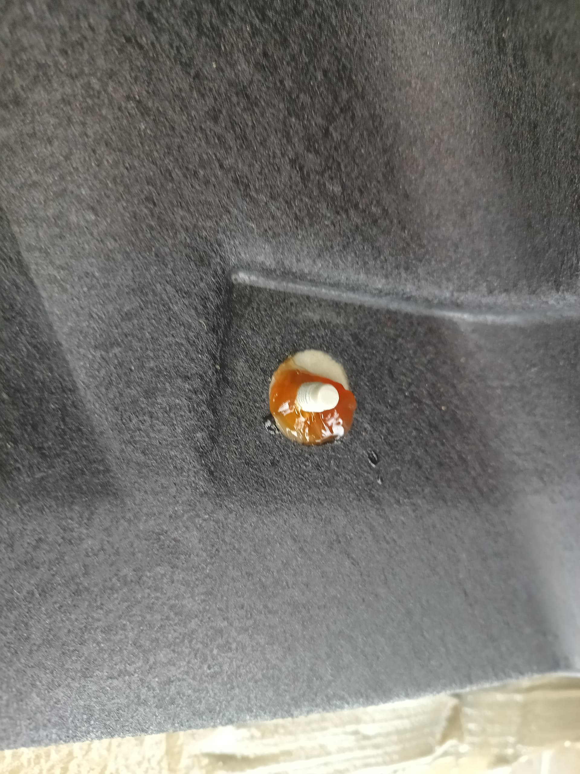

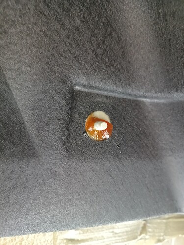

Bei der Befestigung der hinteren Radlaufschalen und der Unterboden Verkleidung, wurde daran gedacht, Wasser keine Chance zu geben an den aufgesetzten Stehbolzen und deren Luftspalt zur Karosserie zu arbeiten…

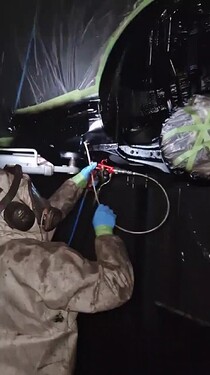

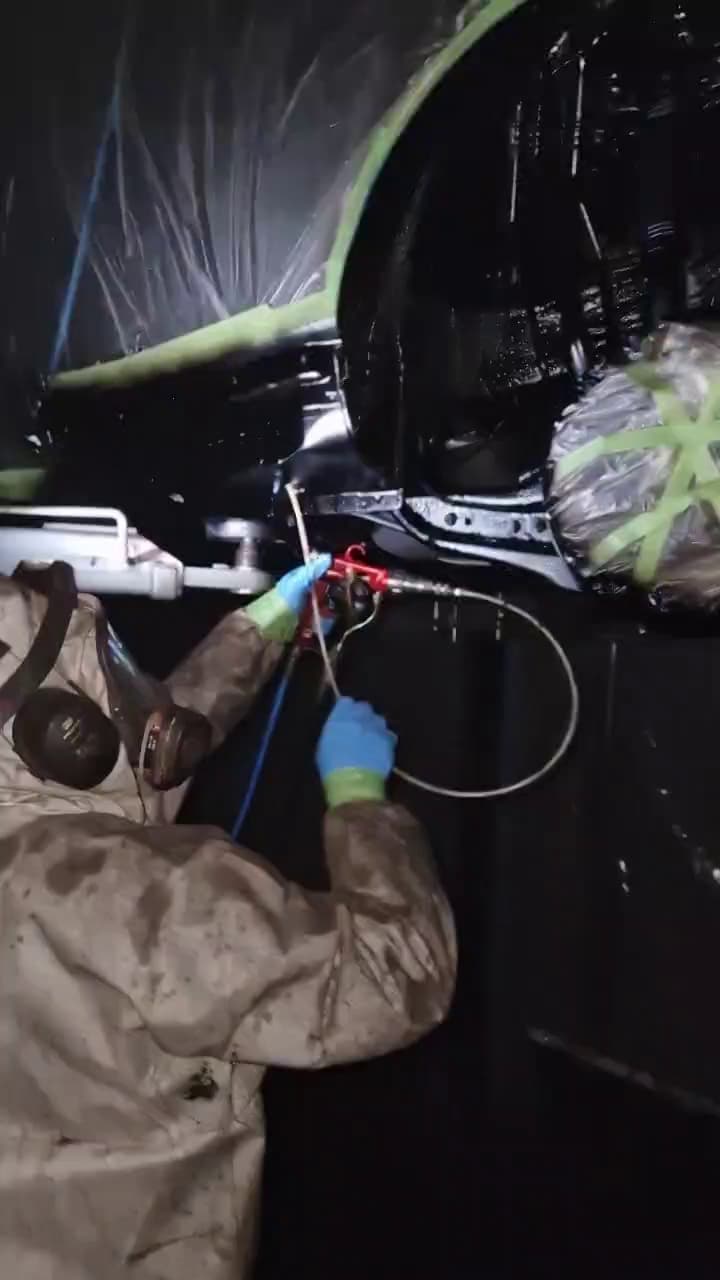

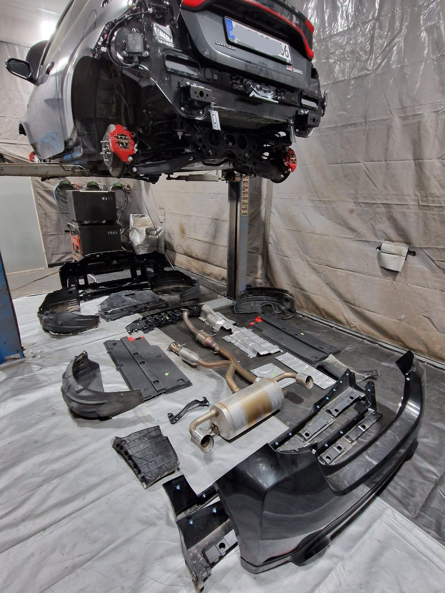

bei meinen habe ich inzwischen komplett Unterbodenschutz und Hohlraumkonservierung machen lassen. Da die GRse bereits ein paar Monate gefahren wurden, wurde als erstes mit Trockeneis gereinigt. Selber machen? No way!
Ja, es hat seinen Preis. Die Arbeiten sind auch nicht dem vergleichbar, was für 300€ oder so angeboten wird.

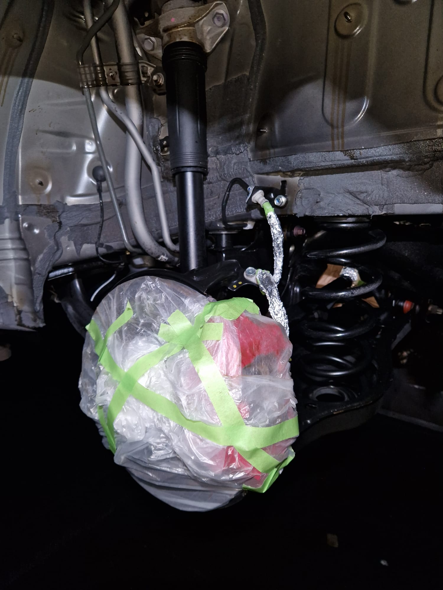

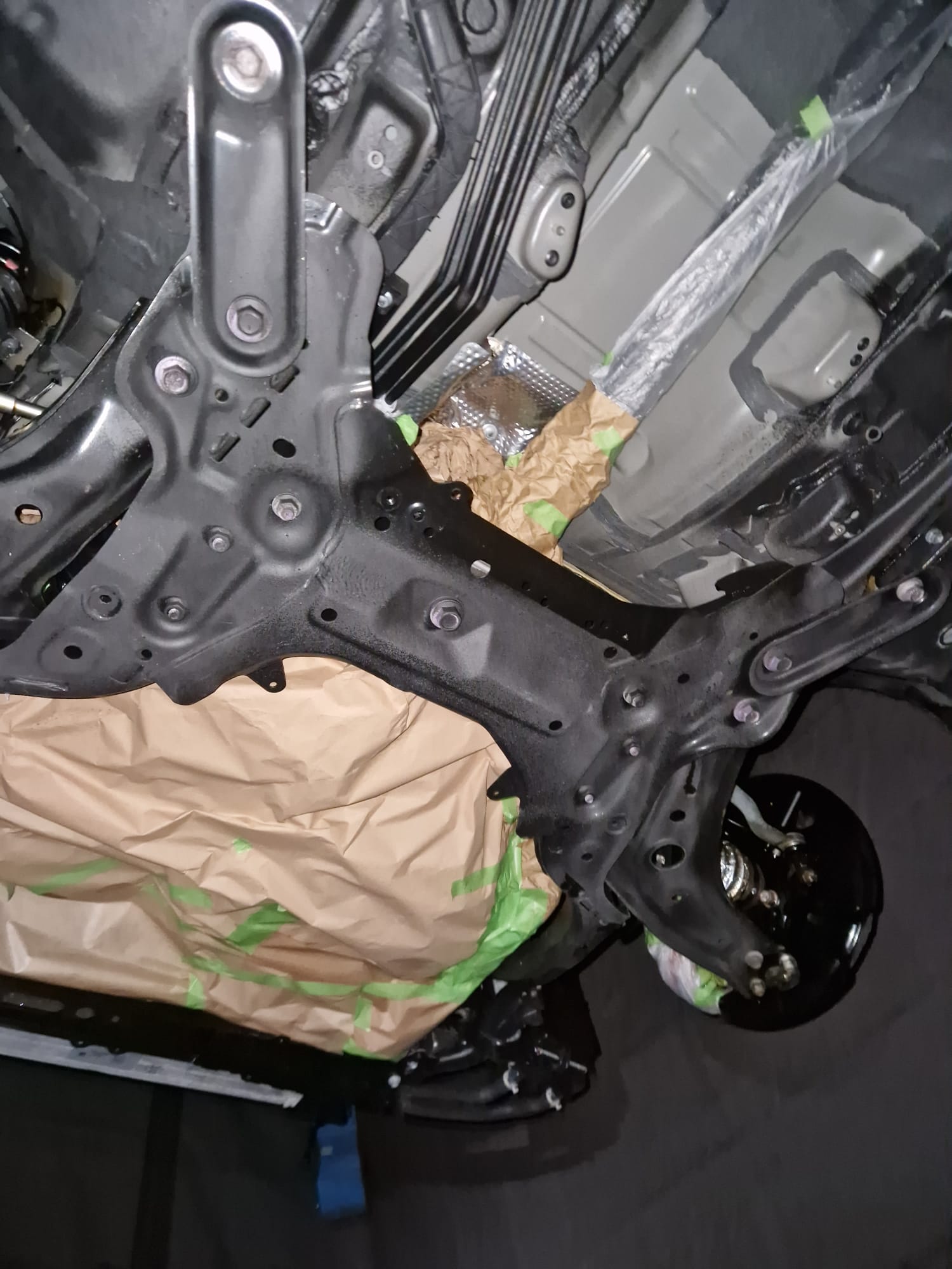

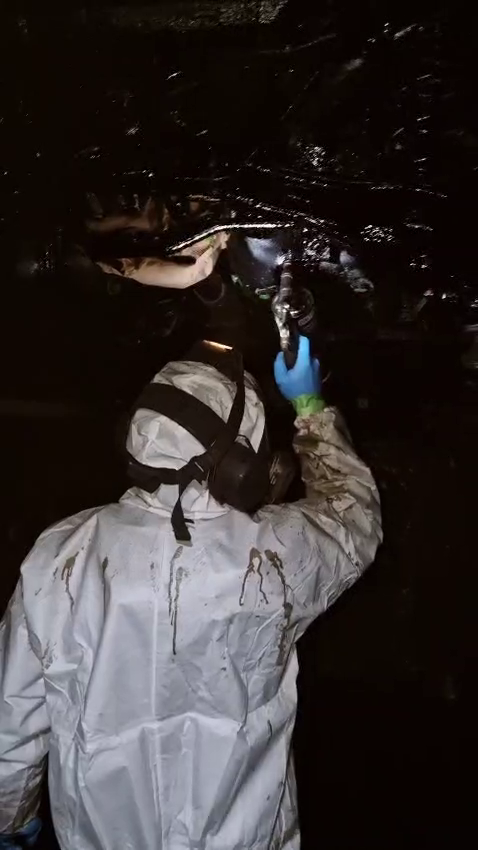

Wer in der Rhein-Main Region unterwegs ist und seinen GRY, weil die Karre einfach mega geil ist, vererben statt verkaufen möchte, dem kann ich „BOX56“ in Hanau bestens empfehlen, tolle Beratung, prompte Erledigung, inklusive Foto- und Videoprotokoll. Seht selbst, hier ein kleiner Abriss.

Danke für die Bilder und willkommen im Club der GRY Liebhaber und Rost Vorsorger :+1:t5:

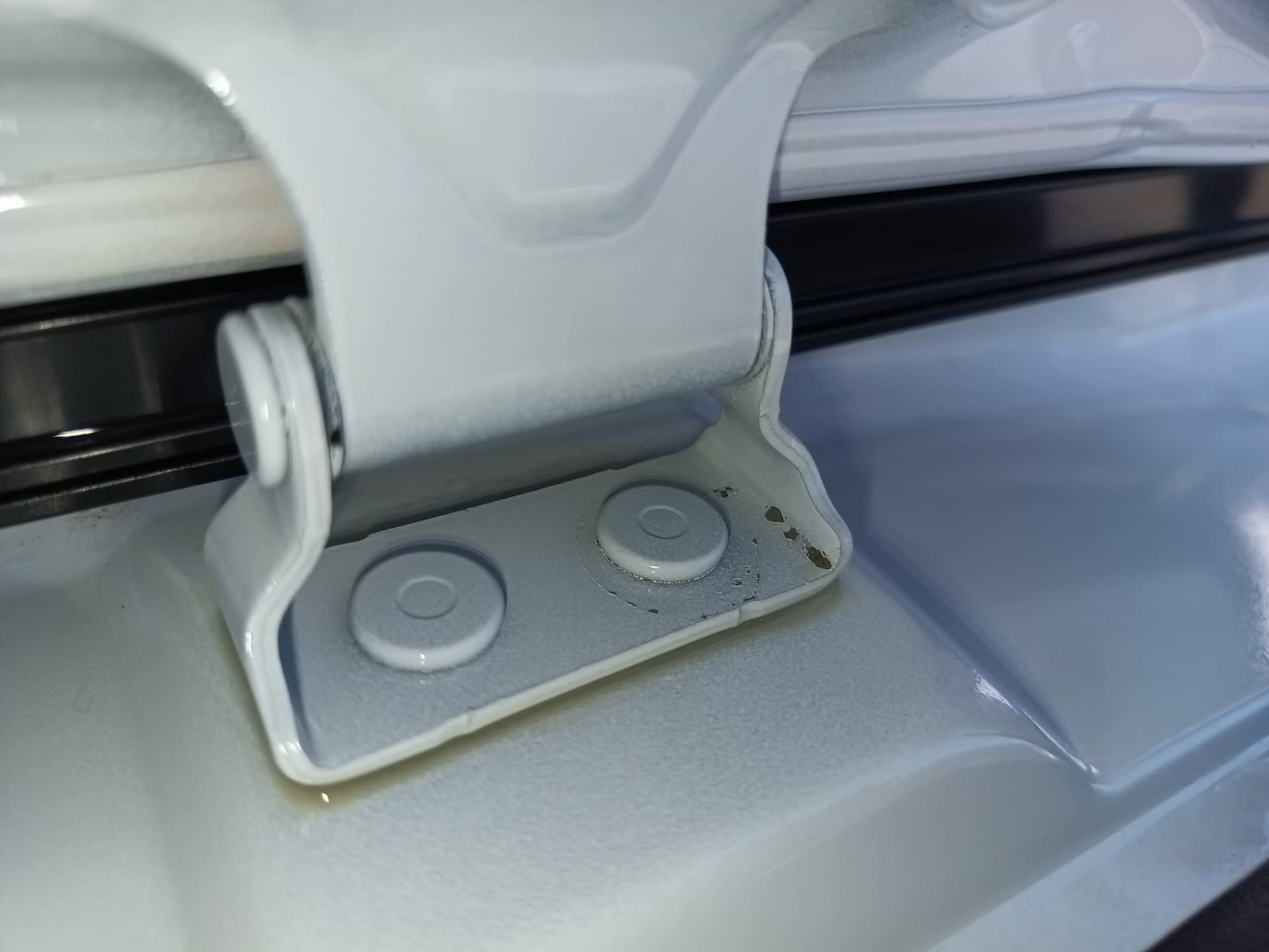

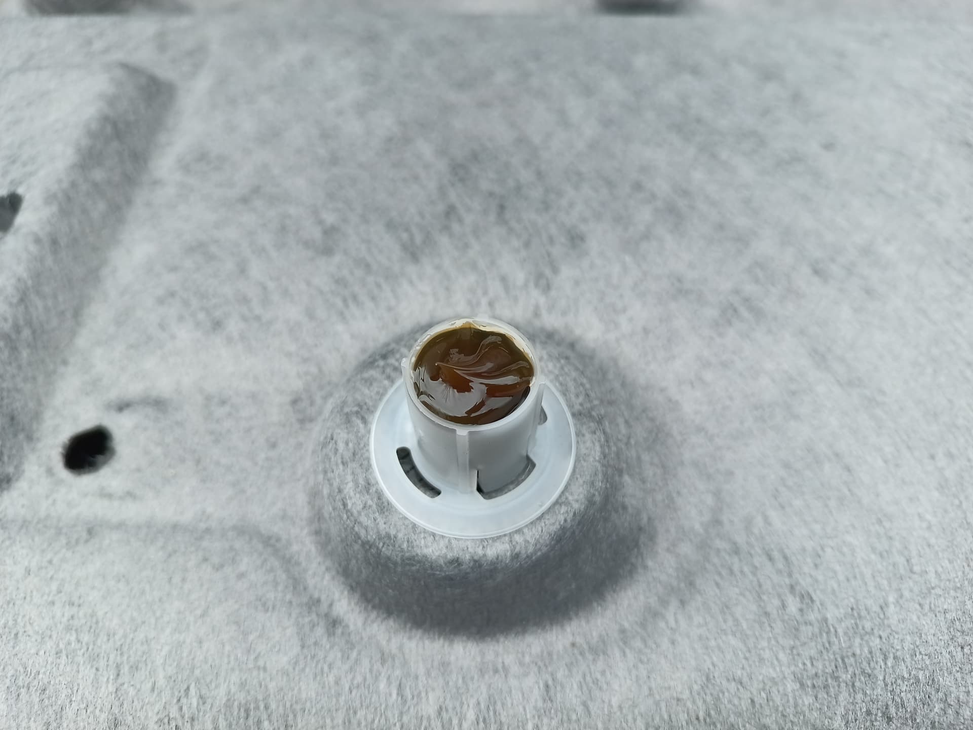

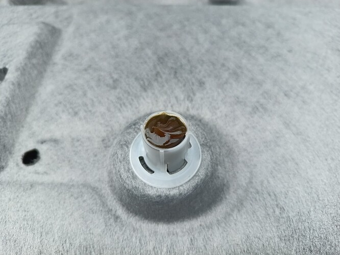

Hier nochmal ein kleiner Auszug aus den letzten Zügen meiner Konservierung.
Beim abholen meines GRY letzten Jahres war mir aufgefallen dass die Kofferraum Deckel Scharniere seitens Toyota mit irgdeinem klebrigen Wachs total lieblos zugesaut waren, sollte wohl eine Art Konservierung darstellen.
Nachdem ich die stellen mit active Snow foam und nem Pinsel sorgfältig gereinigt habe, kam unter dem Dreck und Wachs folgendes zum Vorschein:
Zum Glück betrifft es nur die eine Stelle an einem Schanier, ich habe auch am gesamten Fahrzeug keine vergleichbare Stelle gefunden.
Es sind ganz klar Lack abplatzer, scheinbar war das Scharnier vor dem Lackieren an der Stelle verunreinigt.
Ich habe die Stelle sorgfältig mit owatrol Öl behandelt mittels Wattestäbchen und werde demnächst auch auf die gleiche Art etwas Lack aus dem Lackstift auftragen.
Das Wachs welches man in den Ritzen sehen kann ist übrigens Dinitrol 4010, welches ich mithilfe einer Spritze und Dosierspitze zwischen Karosserie und Scharnier habe laufen lassen. (Das Wachs saugt sich Dank Kapillar Effekt unter die angeschraubten Teile)
Das habe ich übrigens bei allen Scharnieren und Blech spalten gemacht welche frei zugänglich sind in den Einstiegen, Kofferraum, Tankdeckel und auch im Motorraum und der Motorhaube.
Man sieht besonders bei den Tür Scharnieren zum Fahrzeug hin dass diese wohl am Fahrzeug lackiert wurden und in die Spalte hat es weder Basislack noch Klarlack geschafft, dort ist nur Grundierung zu sehen.
Kontrolliert bei euch auch mal die entsprechenden Stellen, Vorsorge ist immer besser als Nachsorge, auch wenn es über die Garantie laufen sollte.

das sieht sehr professionell und sehr sauber aus, was BOX56 da abgeliefert hat.
