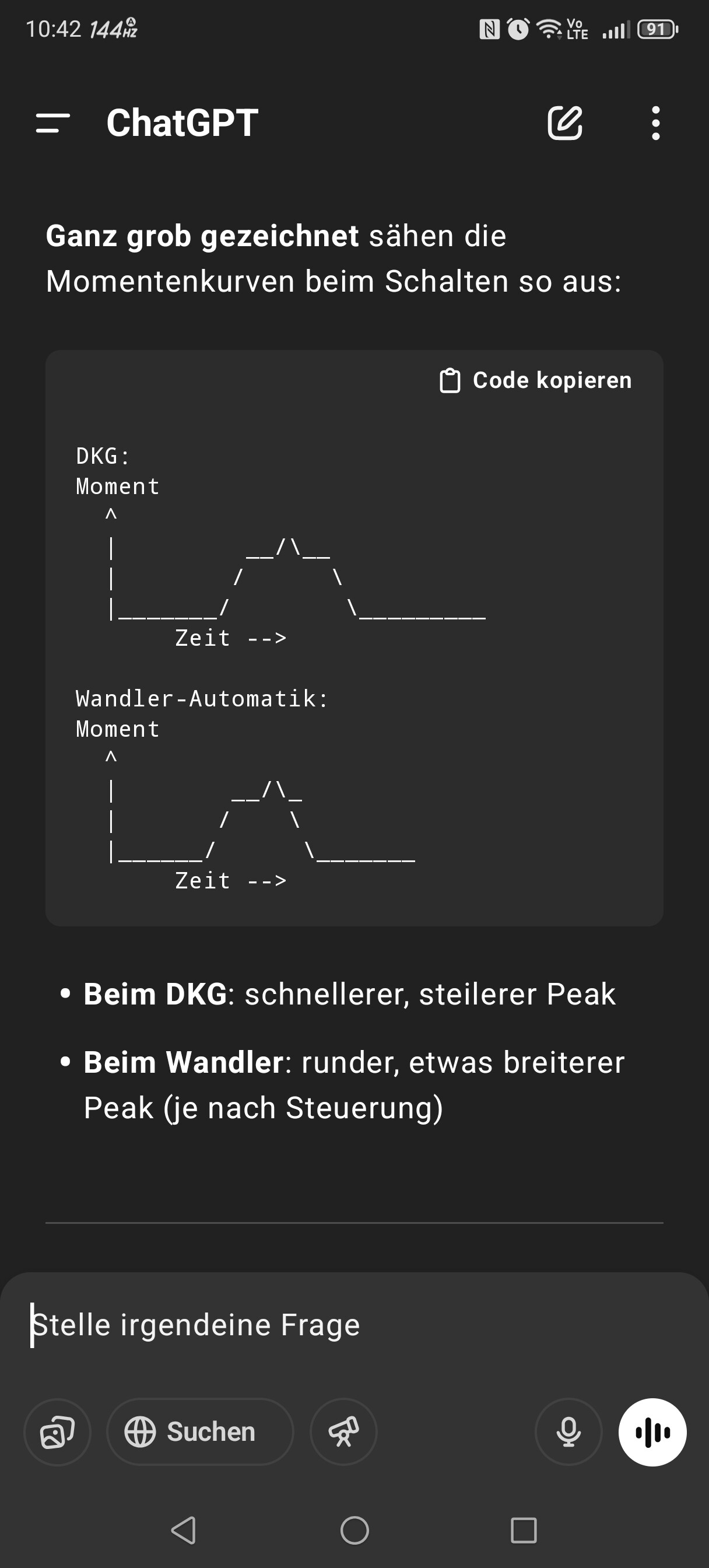

Bevor du mir so einen Text rauskopierst frag Chatgpt doch einfach mal folgendes
„Kann schalten bei Wandlergetrieben wie bei Doppelkupplungsgetrieben mit deutlicher Momenten Überhöhung ausgelegt werden?“
Er fragt auch ob er dir das aufmalen soll. Dann malts auch Folgendes Bild:
Was eigentlich im Konflikt mit dem Beschreibende Text dazu ist. Aber so ist KI manchmal einfach mit oft gut versteckten kleinen Fehler.
Deshalb ab hier mal ohne:
