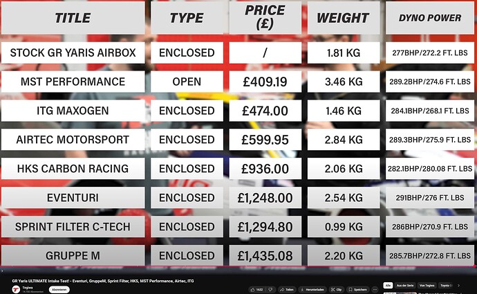

Sind das auch „Träumer“?
Eventuri +14PS vs OEM.
Ironie an:
Ist doch alles Fake was Tegiwa da getestet hat, der GR Yaris ist ein Turbo. :person_shrugging: :rofl:
Ironie aus.

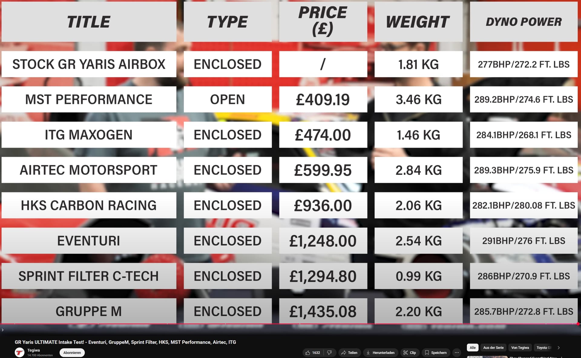

Eventuri gibt auf deren Homepage für deren GR Yaris Ansaugung, beim Einbau, ein sofortiges plus von 15PS sowie 18ft-lb (18ft-lb sind 24.4Nm Drehmoment) Drehmoment an.
Tegiwa kam in deren Tests auf +14PS (der eine PS kann auch Messtoleranz sein) und beim Drehmoment auf +3.8Nm.
24.4Nm zu 3.8Nm ist schon nicht mehr Messtoleranz, also sind die Briten da wohl auch „sportlich“ bei den Leistungsangaben Unterwegs.

Die Tegiwa Vergleiche sind interessant aber besser wäre wohl ein Vergleich mittels Durchzugswerten (50-120 / 80-120 / 100-200) anstatt das Ganze nur auf der Rolle zu messen. Der GR Yaris ist eine Diva auf der Rolle.
