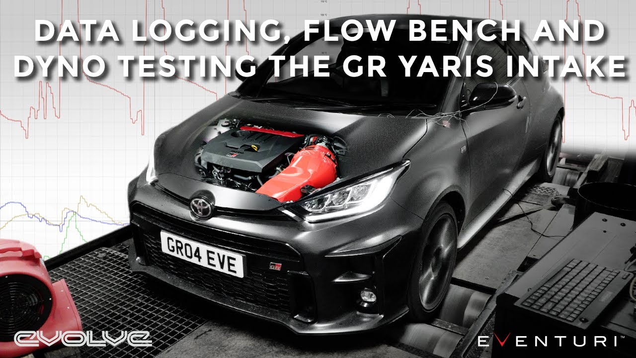

Die Originale Ansaugung hat eine Klappe die ab 4000u/min öffnet (auch beim FL), weil über den Schnorchel nicht genügend Luft gefördert wird.
Ab dem öffnen der Klappe steigt die Temperatur auf +120 Grad im Ansaugtrakt.
Heißere Luft bedeutet, dass der Turbo es noch weiter erhitzt und der IC noch mehr Probleme hat es weiter runter zu kühlen. (30°C Luft auf ca. 120°C, 20°C Luft auf ca. 110°C)
Nachweislich, auch von anderen Automodellen, Warmluft = Weniger Dicht als Kalte Luft, was den Sauerstoffgehalt verringert und automatisch zu weniger PS sowie einer schlechteren Effizienz führt.
wo soll den dies Klappe sitzen im Ansaugtrakt ?
Die Klappe ist ein Teil der OEM-Airbox und sitzt unterhalb des Schnorchels (also vor dem Luftfilter).
Siehe hier, startet an der richtigen Sekunde und oben rechts siehst du die Sensorik mit „Before Intercooler“ sowie „After Intercooler“:
Sobald die Klappe aufgeht siehste das +120°C heiße Luft in den Ansaugtrakt strömt.
