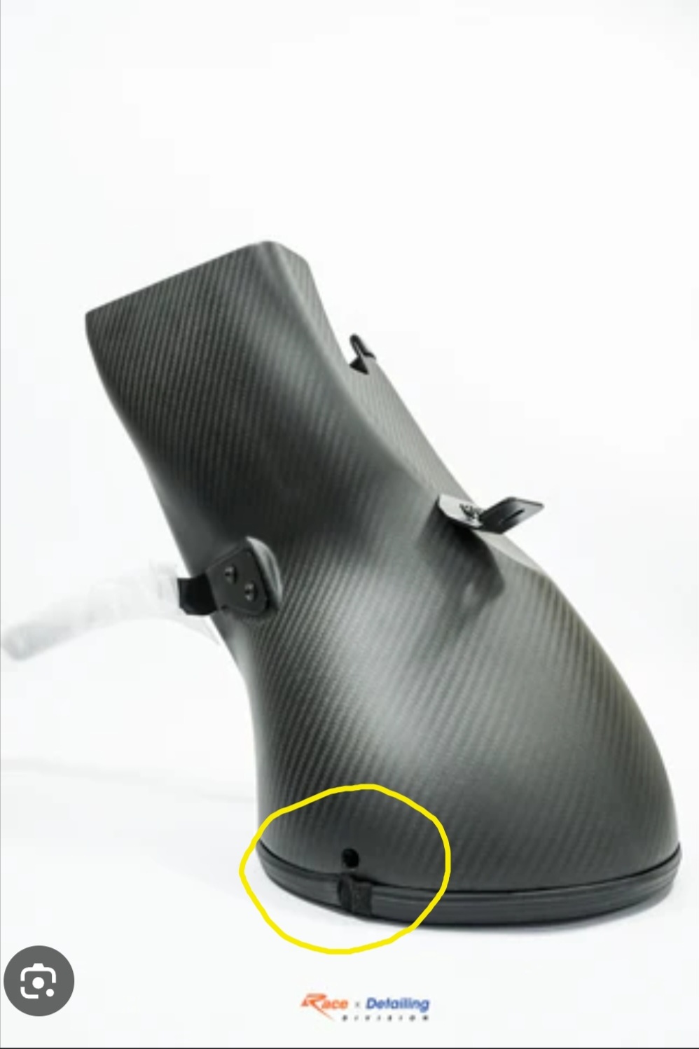

Falsch, die Eventuri hat einen Wasserablass, in Form eines 10-12mm großen Bohrloches, am tiefsten Punkt des Ansaugstutzen.
? Wasser/Ethanol wird vor Turbolader in den Ladeluftkreislauf eingespritz, dafür ist übrigens auch der kleine Flansch mit der Innensechskantschraube, bei der Boostpipe, des Wagnertuning LLK-Kit’s vorgesehen.
Der Sinn der Wasser/Ethanol Einspritzung ist nämlich die Ansaugtemperatur stark herunter zu kühlen, bevor sie durch den Turbolader verdichtet und in den Brennraum geschläust wird. Das Prinzip dahinter ist einfach= kalte Ansaugluft lässt sich stärker kompremieren - verbraucht weniger Volumen - ergo es passt mehr Luft-/Sprit gemisch in den Brennraum, was wiederrum mehr Leistung erzeugt. Wir sprechen hier von einer kurzeitigen Temperaturreduzierung um bis zu -20°C und einen Leistungszuwachs bis zu 40%.
Danke für die Aufklärung.
Nicht, dass ich behaupten möchte das dein Wissen/deine Info falsch ist, aber hast du dazu von offizieller Seite eine Dokumentation zu dem Wasserablass?
Konnte nämlich im Internet nichts dazu finden.
Na klar kann ich das und ich habe bisher verschiedene Eventuri verbaut, die bisher alle einen Wasserablauf hatten, beim Civic Type R sogar mit einem zusätzlichen Schlauch. Hier die benannte Bohrung für den Wasserablauf.
Recht herzlichen Dank!
Dann hab ich nichts gesagt ![]()

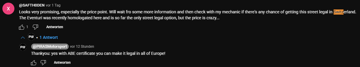

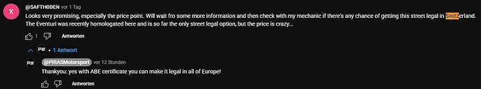

Aber ich bin auch gespannt auf die Zulassungssituation, vor allem da er ja vom Erstellen einer ABE redet! Vielleicht ist das möglich weil er den original Filter verwendet?
Da stellt sich mir dann wieder die Frage: brauche ich für einen anderen Luftfilter eine ABE? Oder war sowas schon immer auch ohne ABE/Abnahme/Gutachten möglich? K&N Filter sind ja eintragungsfrei..
Ich glaube er kriegt ECE und ABE durcheinander…
Entweder es wird eine ECE (dann würde das mit ganz Europe stimmen), oder halt nur eine ABE und dann sieht Europa „schwarz“.
Ich frage mal nach.
ECE würd mehr Sinn ergeben…
Nach Erklärung ECE und ABE meint er, dass es eine ABE ist.
