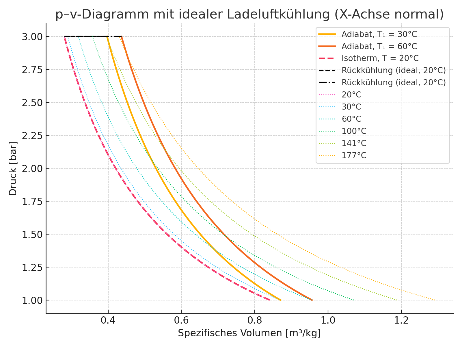

Guck doch mal auf ein pv Diagramm für Luft und nimm adiabate Verdichtung an. Dann schau wo du bei 2 bar Ladedruck landest ausgehend von 30° und 60°. Und dann sag mir nochmal das das ein Trugschluss ist die Ansaugung zu vernachlässigen…

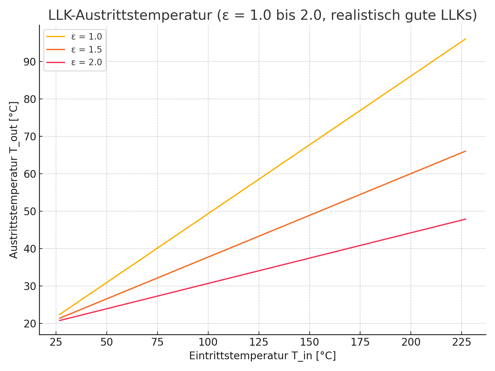

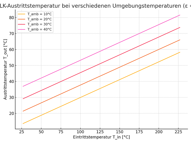

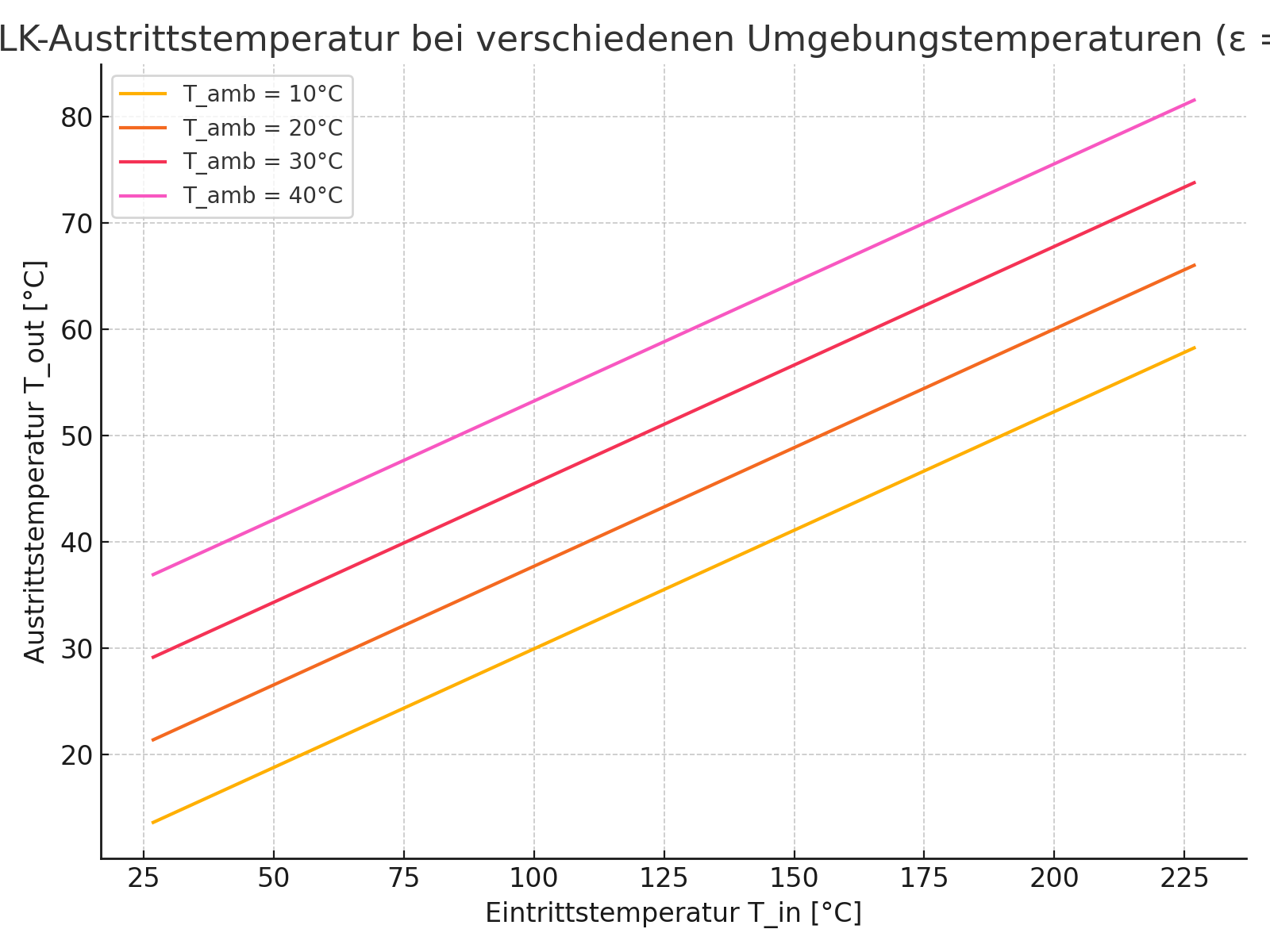

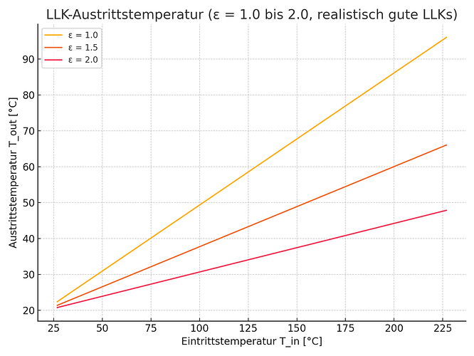

Mal angenommen der Ladeluftkühler wäre ideal, also unendlich groß und hätte unendlich Zeit und zieht perfekt auf Umgebungstemperatur runter:
Du hast 20° Umgebung, dann ist es egal ob du 30° Ansaugluft oder 60° Ansaugluft hast:
Und bei einem Realen LLK wird die Abgegebene wärme dramatisch großer wenn die Luft die rein kommt wärmer ist.
Daher kommt gar nicht so viel wärmere Luft am an der Drosselklappe an selbst wenn vorm LLK ein riesen Delta ist.

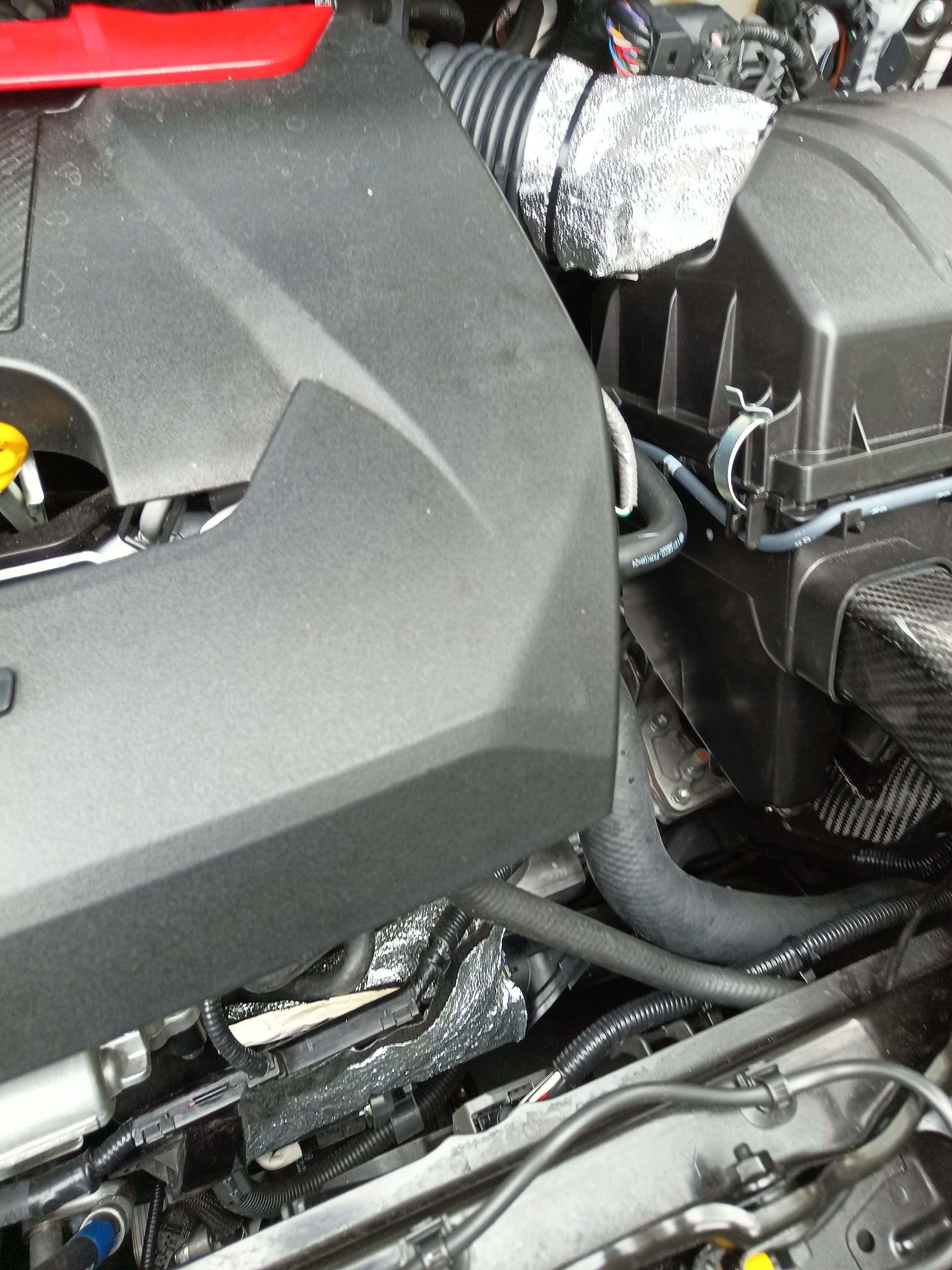

Da es hier scheinbar doch ein paar Leute gibt die es interessiert, einpacken des Luftmassenmessers inklusive Rohrstutzen hat keine Veränderung gebracht.
Hier ist es wohl eher der Fall dass sich die Unterseite des Luftfilterkastens aufheizt, und etwas an die angesaugte Luft abgibt.
Könnte man mit Deltamax Folie einpacken, wie ich es bei den Sensoren gemacht habe (habe ich mit anderem Material für einen weltbekannten Tuner und Fahrzeughersteller Jahrelang gemacht), aber ob sich die Mühe wegen maximal 5°C lohnt?
Ganz anders dagegen sieht es beim Ladedruck/Ladelufttemperatur Sensor aus, dessen Werte werden tatsächlich durch die Abwärme von Motor und Kühlerpaket negativ beeinflusst.
Das Temperaturverhalten dort, kam mir vor allem nach Standpausen und Stadtfahrten, mit niedrigen Geschwindigkeiten immer so vor, als würde die Ladeluft versuchen die heiße Verrohrung und den Sensor herunter zu kühlen, mit mäßigem Erfolg.
Mit der provisorischen Abschirmung ist auf ganzer Linie inklusive Standpausen ein Temperaturabfall von 5-20°C zu erkennen. Der größte Unterschied besteht hier tatsächlich im Stand (nach dem Parken mit betriebswarmen Motor), beim losfahren sinkt die CACT Temperatur dann nochmals schneller als nur mit dem Forge Inlett schon bei langsamer Fahrt.
Auf gut deutsch, keine CACT Temperaturen deutlich über 40°C mehr. Die Ladeluft Temperatur ist tatsächlich gar nicht so hoch wie sie beim Auslesen angezeigt wird, hier werden Temperaturen von außerhalb mit gemessen.
Auf der Autobahn hat man dann anfangs anstatt der 40-45°C CACT nur noch maximal 35°C welche sich dann schnell bei 28-32°C einpendelt und auch hält und das alles bei rund 20°C Außentemperatur.
