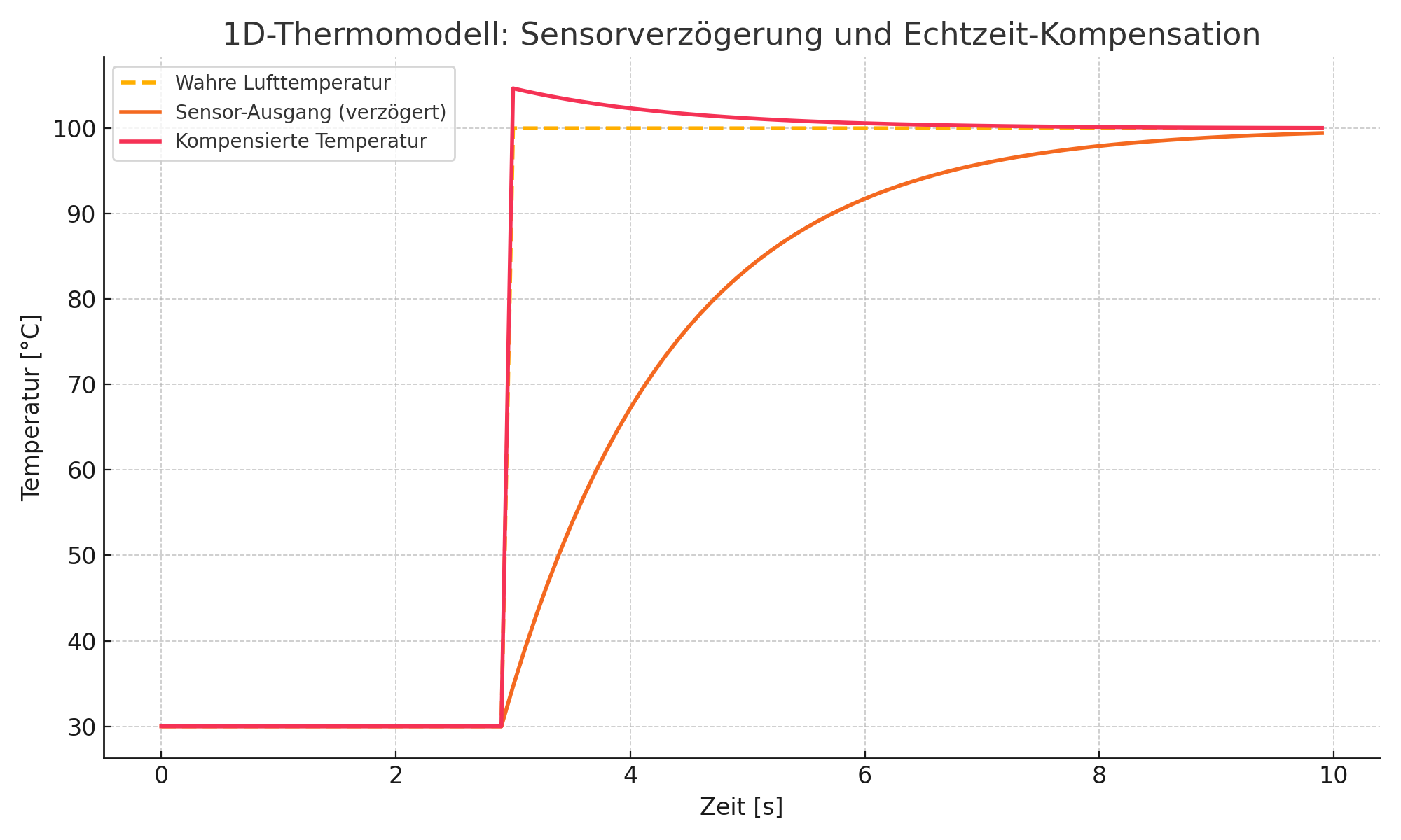

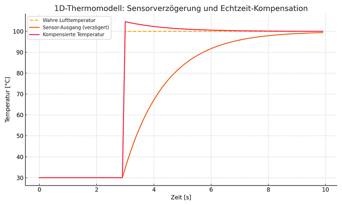

Ich find deine Rangehensweise wirklich cool und sehr pragmatisch.
An dem Einwand des Offsets ist aber tatsächlich was dran, auch wenn’s nicht direkt n offset ist:
Es gibt tatsächlich Modelle für z.B. träge Sensoren oder andere für fremde Wärmeeinleitung in den Sensorkörper:
Allerdings würd ich jetzt nicht gleich mit nem super Klopfen oder gleich nem Schaden rechnen.
Ja es gibt diese LSPI Thematik beim GR, aber ich glaube nicht, dass es im gesamten Kontext ohne völlig übertriebene Maps gleich dazu kommt weil Ladeluft als zu kühl angenommen wird.
Ich würde eher davon ausgehen, dass der Einfluss des Sensors nur unter bestimmten Bedingungen überhaupt erst Einfluss auf die Regelung nimmt. Und vermutlich gehören die Zustände mit aufgeheiztem Motorraum nicht mal dazu.

Ja die wird nun besser gemessen, nur die Idee ist die:
Der in Wahrheit zu hohe Wert wird Serienmäßig evtl. nach unten korrigiert. Und jetzt verbesserst du die Messung, aber die Korrektur nach unten ist noch da. Zumindest was die Trägheit des Sensors angeht. Beim konstanten Lastfall sollte sich ja nichts ändern.
