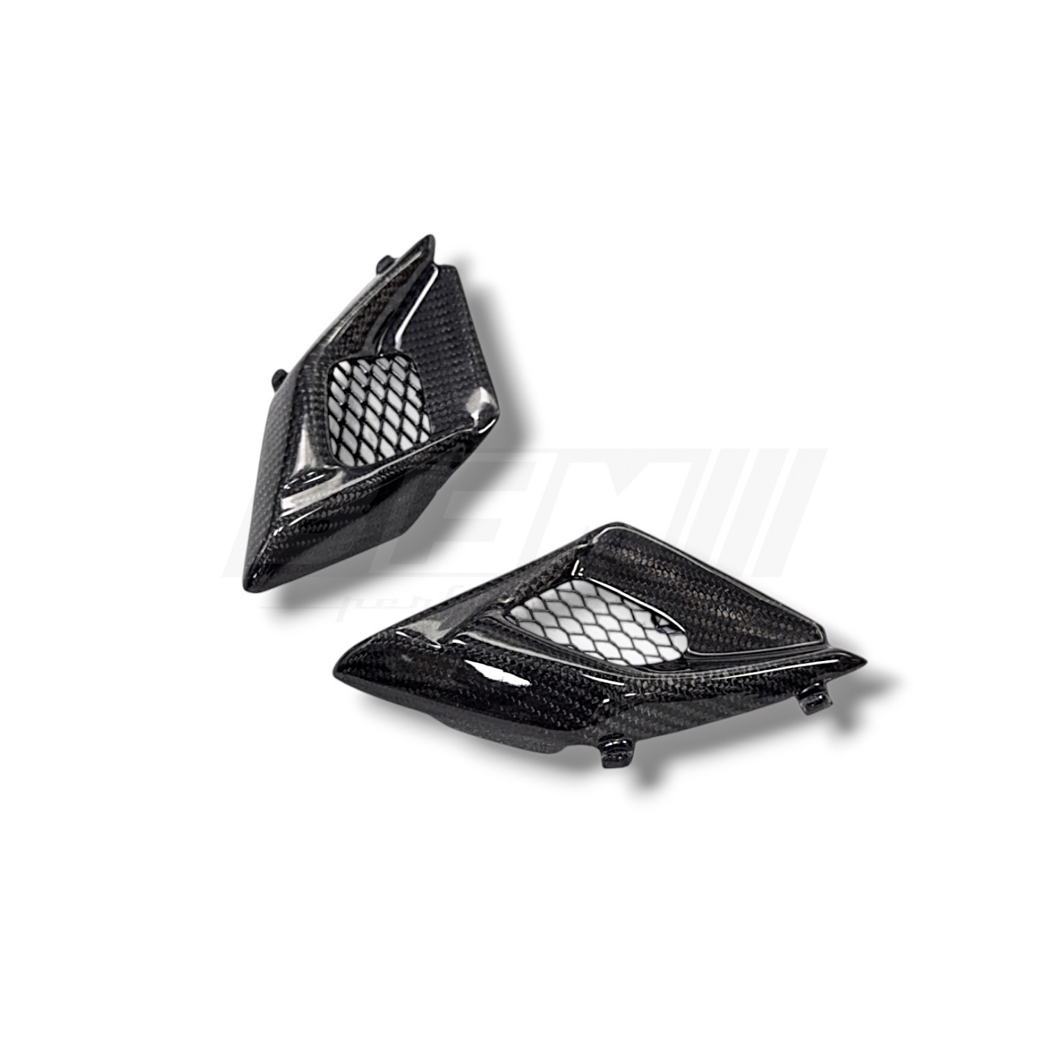

Ich habe mit dem Forge Inlett nun eine Alltagsfahrt hinter mir, inklusive Innenstadt mit 30er Zone und Parken zum Einkaufen.
Im Vergleich zum FL Schnorchel, welchen ich unter identischen Bedingungen getestet habe, ist mir folgendes aufgefallen…
Wenn man in der Innenstadt herum fährt und das Fahrzeug vielleicht noch für ein paar Minuten abstellt, heizen sich die Komponenten der Ansaugung und des Ladeluft Bereichs stark auf und erreichen dabei Temperaturen von 40-60°C. Das kann man dann anhand der Ansaugluft Temperatur und Ladeluft Temperatur erkennen.
Mit dem Facelift Schnorchel bin ich nach dieser Stadtrundfahrt direkt auf die Autobahn gefahren, in der Hoffnung die Temperaturen drastisch fallen zu sehen, was leider Fehlanzeige war.
Die Temperaturen hielten sich trotz Vollgas Anteilen und auch Teillast Abschnitten deutlich über der Außentemperatur.
Zwar fielen sie etwas, aber besonders die Ladeluft Temperatur zeigte deutlich dass hier keine ordentliche Abkühlung zustande kam.
Das war der Moment als das teure Stück bei mir verloren hatte.
Mit dem Forge Inlett fuhr ich die gleiche Strecke durch die Stadt, mit ähnlicher Standzeit, allerdings fuhr ich danach nicht direkt auf die Autobahn, sondern auf die Landstraße und den Berg hoch.
Das Aufheizen in der Stadt und im Stand verliefen wie erwartet identisch zu dem vorherigen Test, und auch im Teillast Bereich bei Geschwindigkeiten bis 90km/h Verhalten sich die Temperaturen ähnlich.
Der entschiedende Unterschied wird deutlich sichtbar, wenn Leistung abgerufen wird, dann fallen im Gegensatz zum FL Schnorchel die Temperaturen der Ansaugtemperatur, wie auch der Ladelufttemperatur deutlich und nähern sich schnell wieder an die Werte 2-3°C oberhalb der Außentemperatur (am Kombiinstrument abgelesen) an.
Mit solch einem Teil schafft man es also, einen aufgeheizten Ansaug und Ladeluft Trakt mit der angesaugten kühlen Luft, wieder auf „normale“ Temperaturen zu bekommen.
verstehe immer noch nicht was sich Toyota dann dabei gedacht hat, so ein komplexes Teil zu entwickeln? Also macht halt kein Sinn oder übersehe ich was
Welches komplexe teil meinst du genau?
naja die Standard Air Inlets.
im vergleich zum Forge Carbon Teil wirken die so durchdacht und „overengineered“. Also auch viel teuer in Entwicklung und Herstellung (bis aufs Material). Dafür muss es doch einen Grund geben :smiley:
Ja klar, die Richtlinien für Geräusch Emissionen die sie einhalten müssen und die Teile sollen so viel Wasser wie möglich abscheiden können.
Der erste Grund ist ja auch die Ursache dafür dass der GRY überhaupt die heiße Luft aus dem Motorraum ansaugt.
Das zweite schafft das Forge Inlett eventuell nicht ganz so gut, ich denke aber nicht dass dadurch irgendeine Gefahr für den Motor entsteht. Werde es aber auf jeden Fall beobachten.
Wenn man es genau betrachtet ist der FL Schnorchel noch einfacher aufgebaut als das VfL Teil, beide liefern allerdings nicht genügend Frischluft um die Temperaturen zu senken und unten zu halten. Das funktioniert erst wenn auch unten an der Klappe kühle Frischluft ankommt, und diese öffnet.
Leider ist das im Serienmäßigen Zustand nie der Fall, weder bei VfL noch bei FL.
Mittlerweile stell ich mir die Frage was passiert wenn die Klappe in Verbindung mit dem Forge Inlett permanent geöffnet ist. Ich befürchte dass es bei niedrigen Geschwindigkeiten allerdings eher zum Nachteil wird, dafür müsste das Inlett schon am Luftfilterkasten dicht abschließen.
