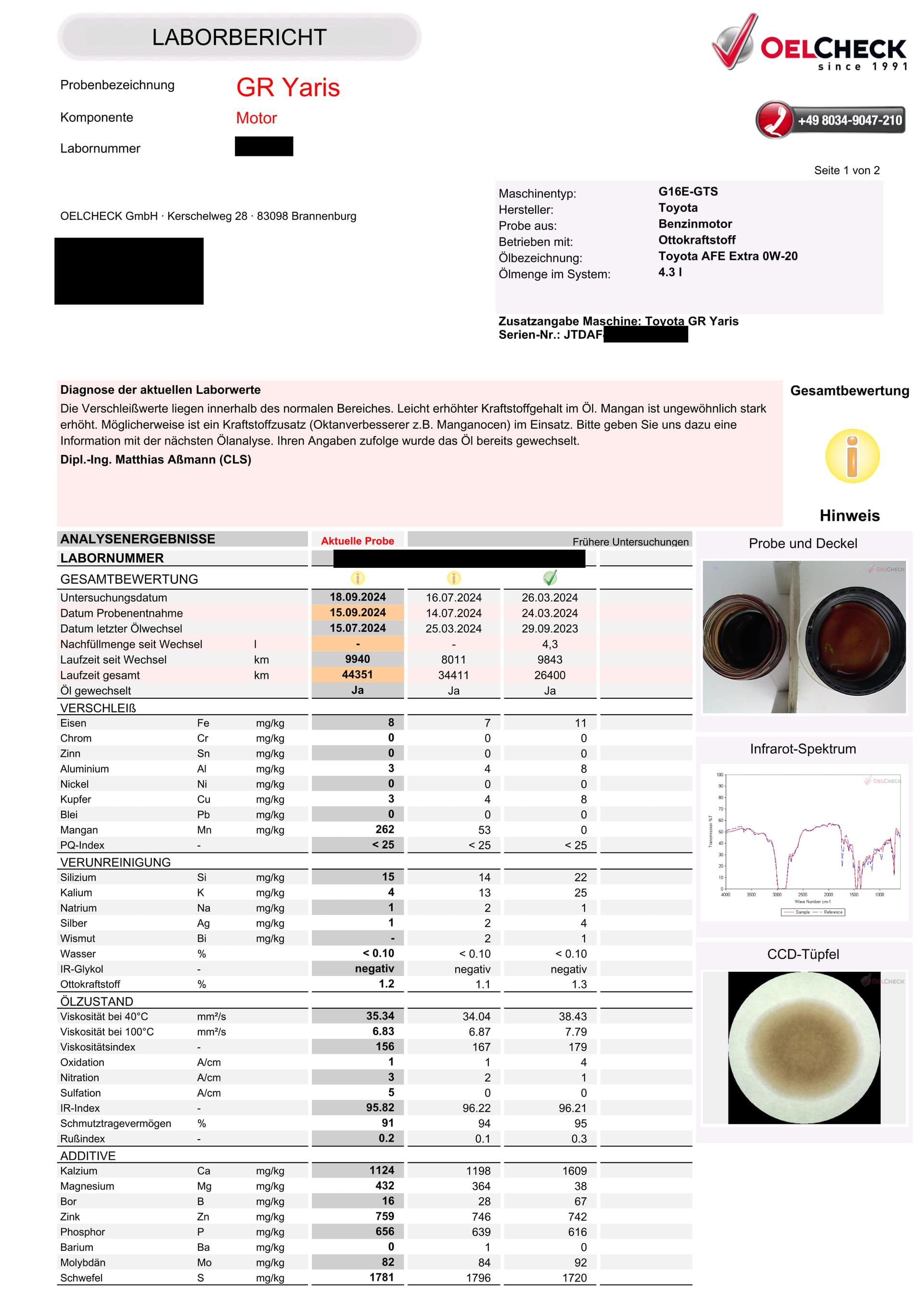

Ich mache beim Ölwechsel Öluntersuchungen (siehe Bild unten). Angesaugter Staub müsste sich im Öl wiederfinden.
Die älteste Messung ist mit dem Serienfilter, die neueren 2 mit Pipercross. Silizium (->Staub) ist der interessante Wert. Man sieht, dass da kaum ein Unterschied besteht. Und die letzte Messung war eine Skandinavien-Reise mit Schotter- und Erd-Pisten in Nordfinnland/-norwegen. Staub war da genug.
