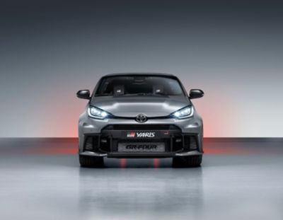

Schau mal auf der Toyota-Website:
Da ist ein Foto vom Motorraum des neuen GRY - sieht so aus als wäre die Ansaugung vom GRMN im neuen Serie. Kann man bestimmt mal beim Händler anfragen…
Der GRMN Schnorchel versorgt aber den unteren Einlass auch nicht mit Kaltluft. Ausserdem limitiert die Airbox den Querschnitt für den Lufteinlass
