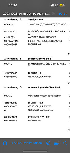

Hab jetzt demnächst denn großen Termin bei Toyota und die nehmen auch 2 verschiedene Öle für vorne und hinten

Ja wollte eigentlich für alles RAVENOL mitbringen aber sagten mir das es dafür keine Freigabe gibt außer für das Motor Öl .
Ist leider alles sehr restriktiv.
