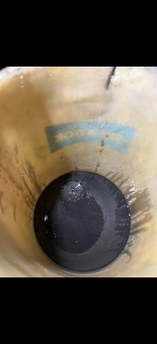

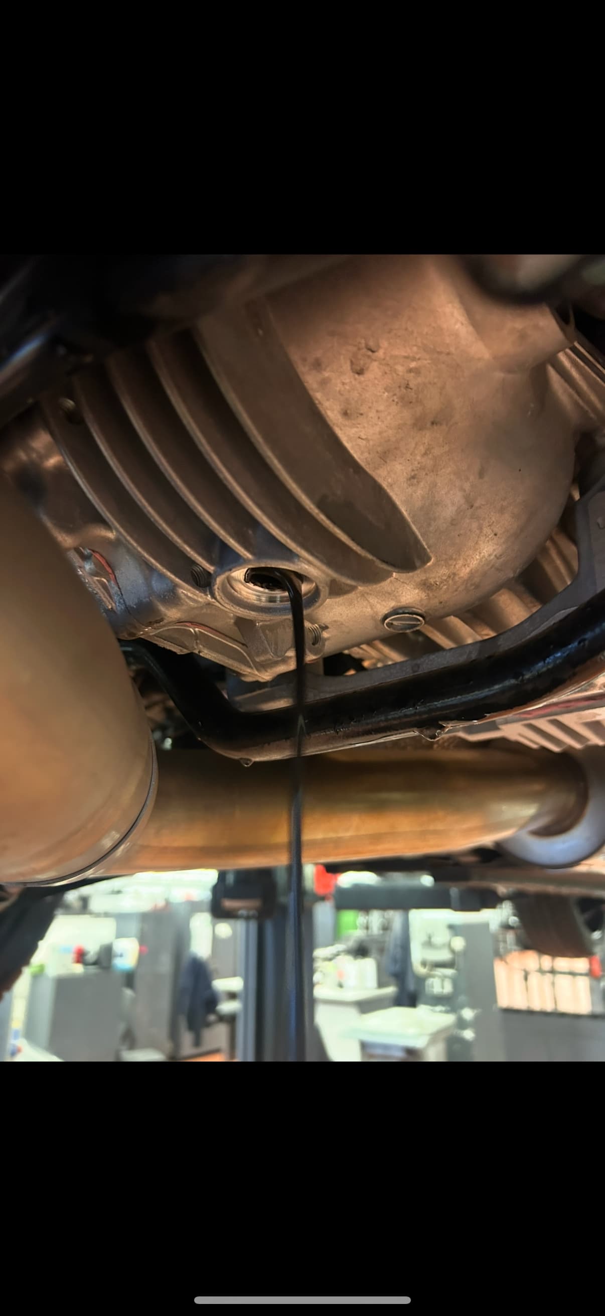

Das ist verrückt. Ich hatte erst meine 4. Inspektion und da wurde gesagt, dass Getriebe und differenzial Ölwechsel noch nicht fällig wären.
So sah das Öl im hinteren Differential bei mir bereits nach 1000km aus. Ich würde daher jedem empfehlen, es rechtzeitig zu wechseln
Bei mir sah es an der Vorderachse bei 10000km genauso aus. Hab’s in eine Flasche abgefüllt, nach ein paar Tagen hatte sich der gesamte Abrieb am Boden abgesetzt und das Öl ist fast klar geworden.
