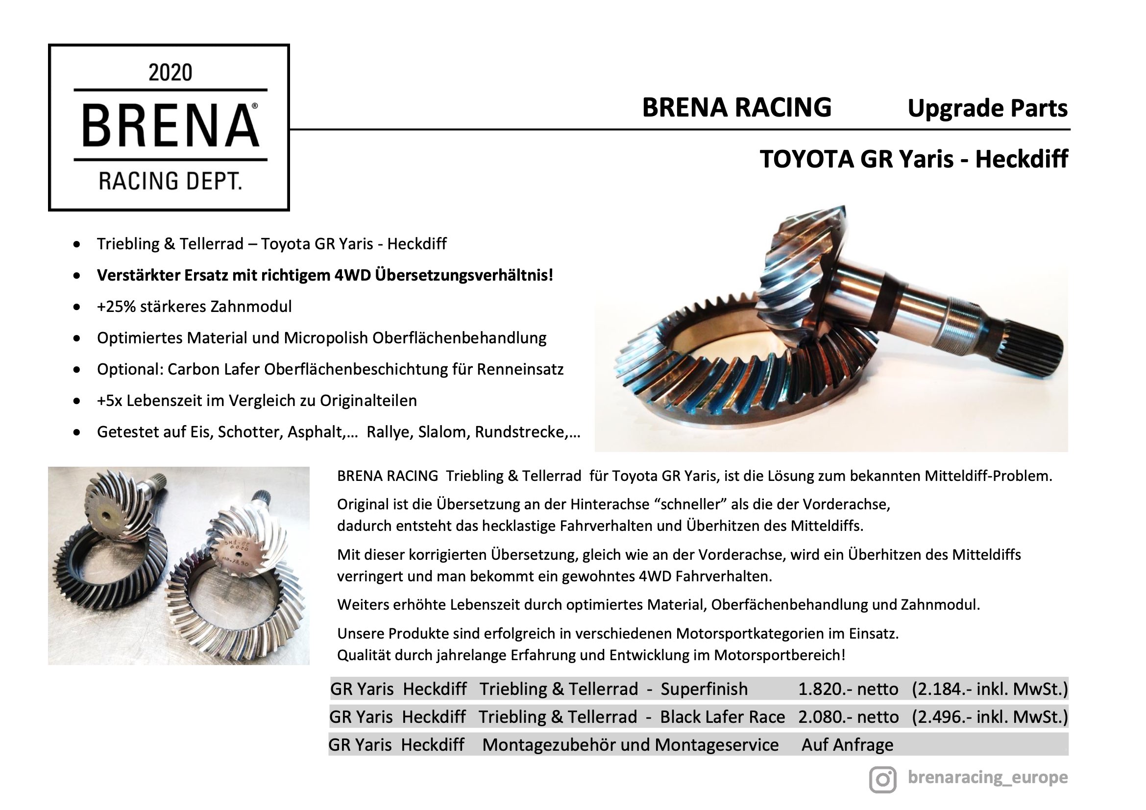

Um auf gleich schnelles Drehen der VA und HA zu kommen, müssen wohl das Kegel- und Tellerrad im HA Diff. verändert werden, oder?
Brena Racing aus Varese stellt solche Sets her, die über IRC Performance in AT vertrieben werden.
Nachtrag: Ich habe mich auf folgendes Video bezogen:
Genau, aber da benötigts du dann noch die ganzen OEM Teile wie neue Dichtungen und die passenden Scheiben zur Lagerung. Davon gibts 76 verschiedene Größen und erst beim Einbau weiß du dann welche 2 du benötigst. Lagert man nicht richtig, zerfetzt es dir das Tellerrad. Beim Brena vielleicht nicht, aber wenn du das OEM richtig lagerst hät das genauso und kostet unter der Hälfte mit allen OEM Teilen die erneuert werden müssen.
