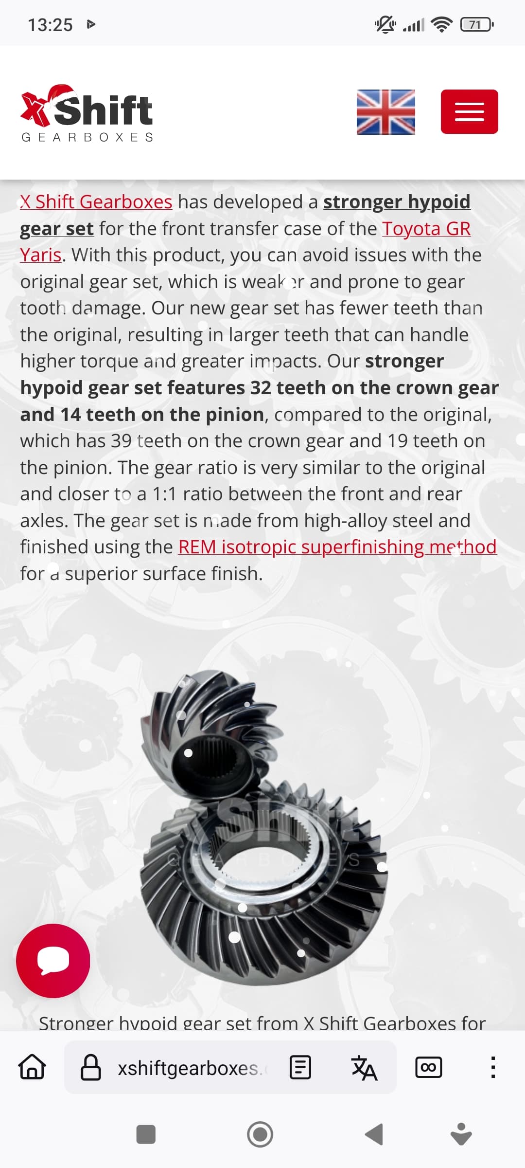

Dieses Kit kommt bei mir jetzt rein nachdem es mir das VTG zerlegt hat beim Eis driften…
Was kostet das?
Du könntest gleich noch eine Cusco Lamellensperre einbauen, wenn das Diff schon offen ist.
Nein eben nicht…diff sitzt im Getriebe…
Ja mit dem Unterschied, dass die Kalle Version die das gleiche macht deutlich günstiger ist.
