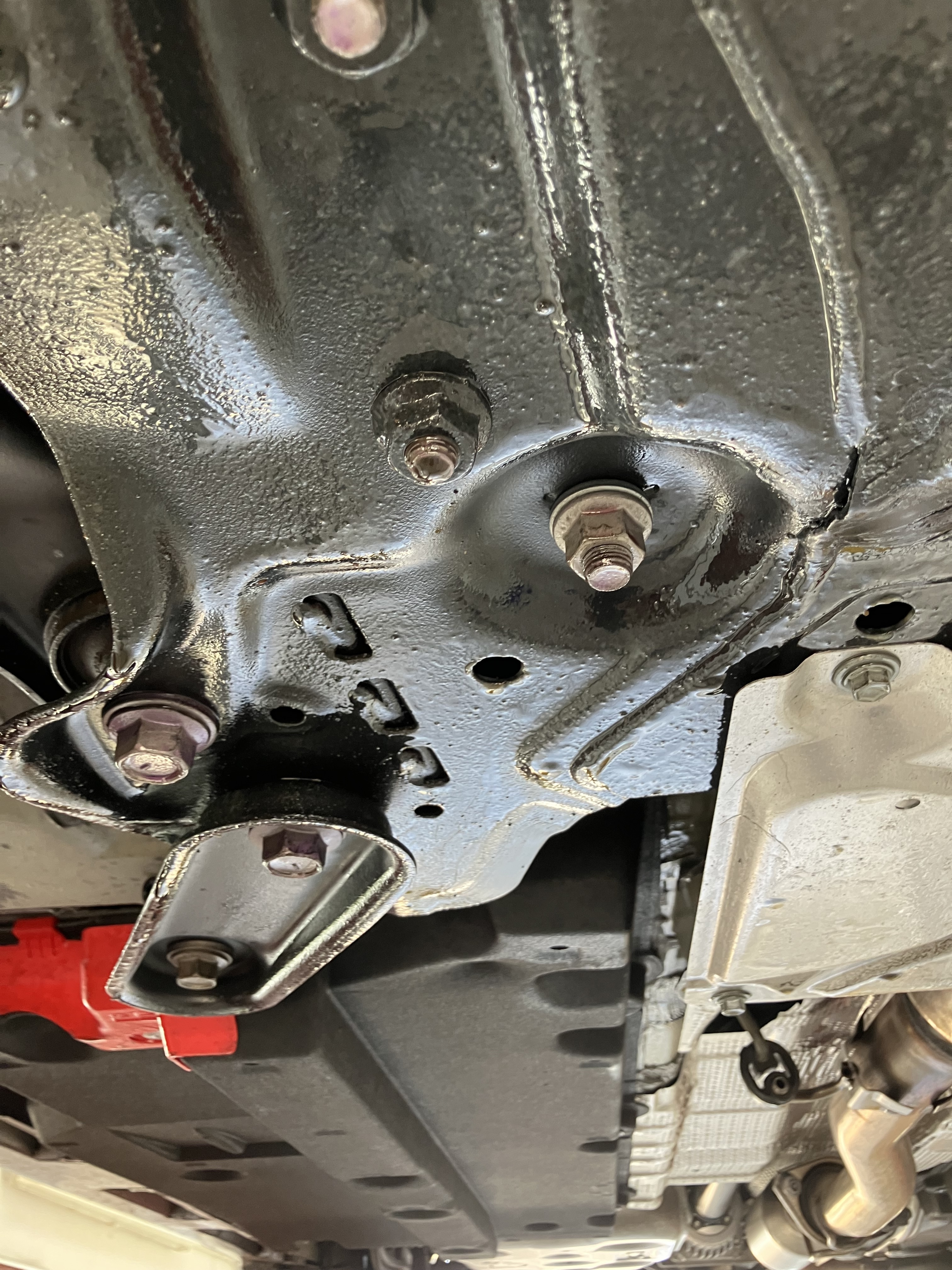

Da hab ich ja noch Glück gehabt, dass sich bei meinem Neuwagen nicht so viele Mängel getezeigt haben.* . Außer der Ölleckage am Vorderbau ist alles einwandfrei :joy::joy::joy:
Aber dein Wagen ist doch gradmal eingefahren? Weiss dein Haendler schon bescheid?
Hab ihn darüber informiert. Da er aber knapp 550km entfernt ist, macht es keinen Sinn soweit zu fahren. Bin nächste Woche hier bei einem GR Centrum von Toyota in meiner Nähe. Mal sehen was die Ursache sein wird.

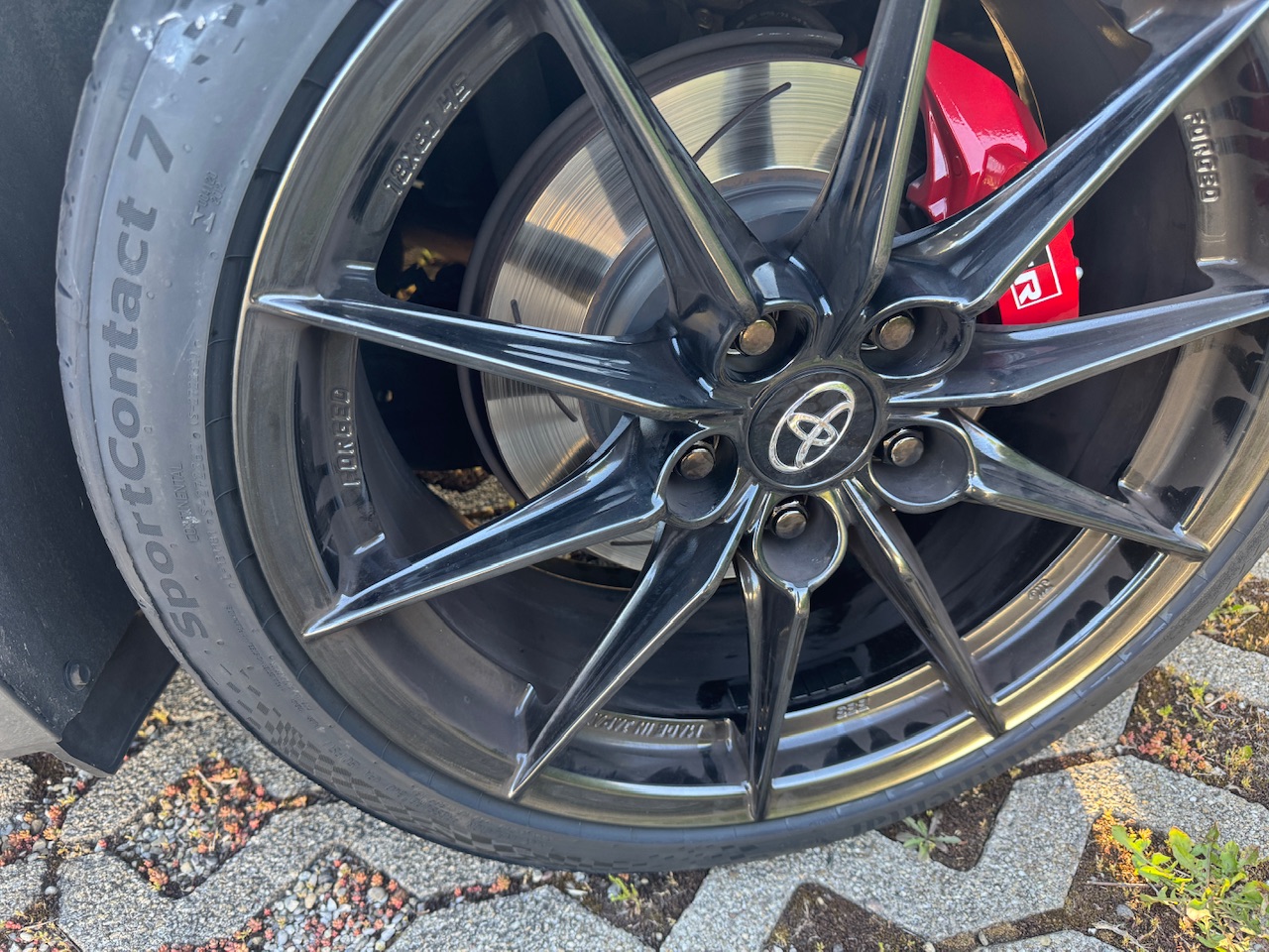

Hi in die Runde. Die PS4s auf meinem Hobel sind fertig und wollen jetzt ersetzt werden. Hab mich die Tage viel mit Reifen etc beschaeftigt. Jetzt hab ich meinen Reifenhaendler kontaktiert und nen Satz SC7 bestellt. Kommen auf die orig. Felgen in der orig. Dimension. Bin echt gespannt auf den Reifen. Sollte sich laut dem was ich so gelesen habe noch n Tacken besser fahren als der PS4s, Ich freu mich :smiley:
Der Ersteindruck ist positiv. Das Auto fuehlt sich schon mit kalten Reifen an als waere Temp in den Gummis. Einlenkverhalten ist direkter und der Reifen scheint mir ne stabilere Flanke zu haben. Laesst sich in engen Kurven bei viel Lenkeinschlag weniger ‚ueberfahren‘. Grip scheint ein wenig hoeher zu sein als beim PS4s. Bisher zufrieden damit :smiley:
Erst vor wenigen Tagen hat nen Kumpel den auf seinen BMW getan. Ist auch begeistert von dem Reifen. Gerade bei Nässe. Ich weiß nur nicht ob er von einem PS4 kam.
Ich fahre den Reifen schon ne weile SC7. Aber auf einem Focus ST. Und hier hatte ich den PS4 vorher drauf. Bei Nässe ist der Reifen der ober Hammer. Im Trocknen auch etwas besser als der PS4 . Das erkauft er sich mit weichem Gummi. Der Verschleiß ist höher als beim PS4. Soweit meine Erfahrungen bei knapp 25.000km.
