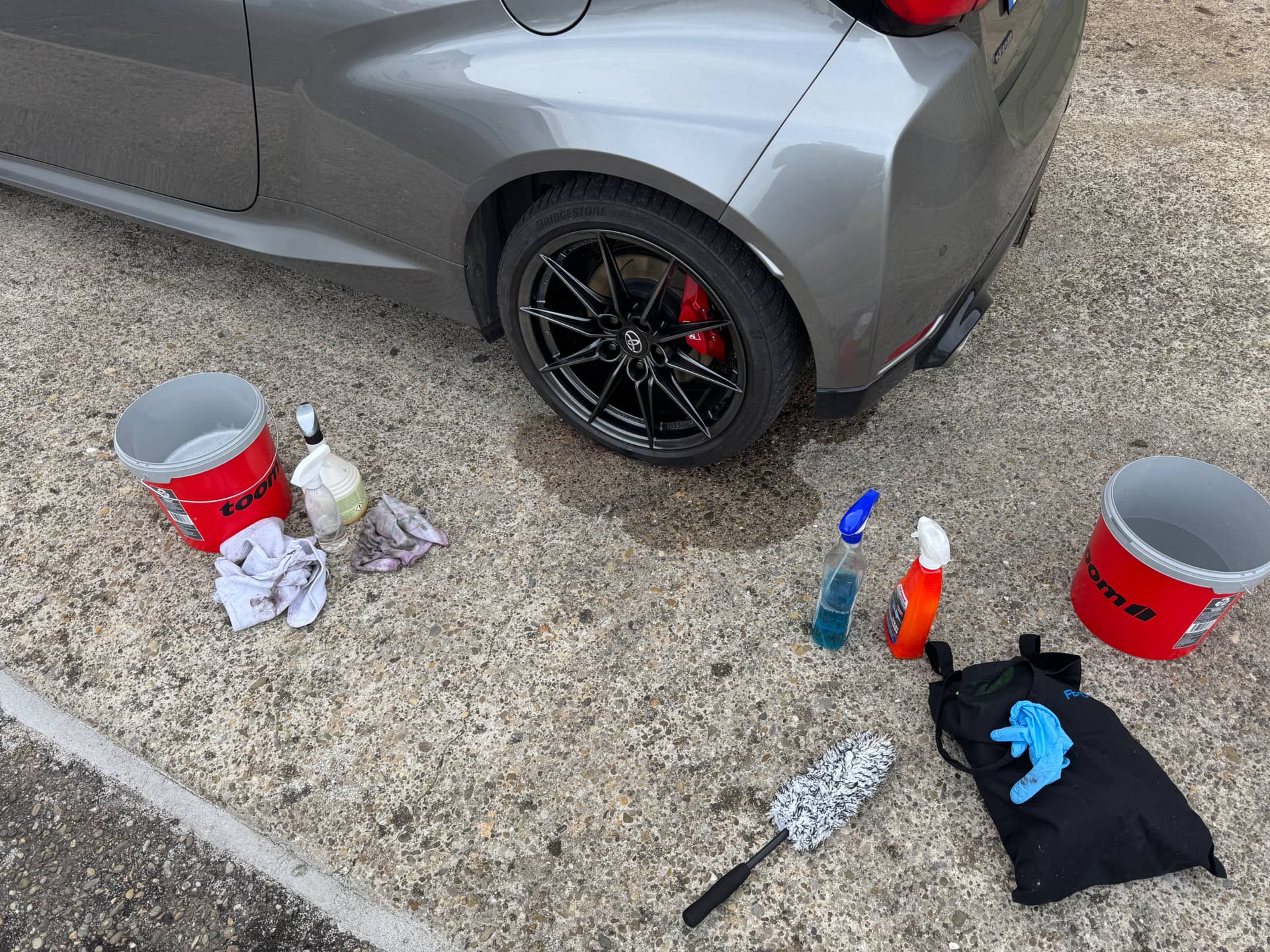

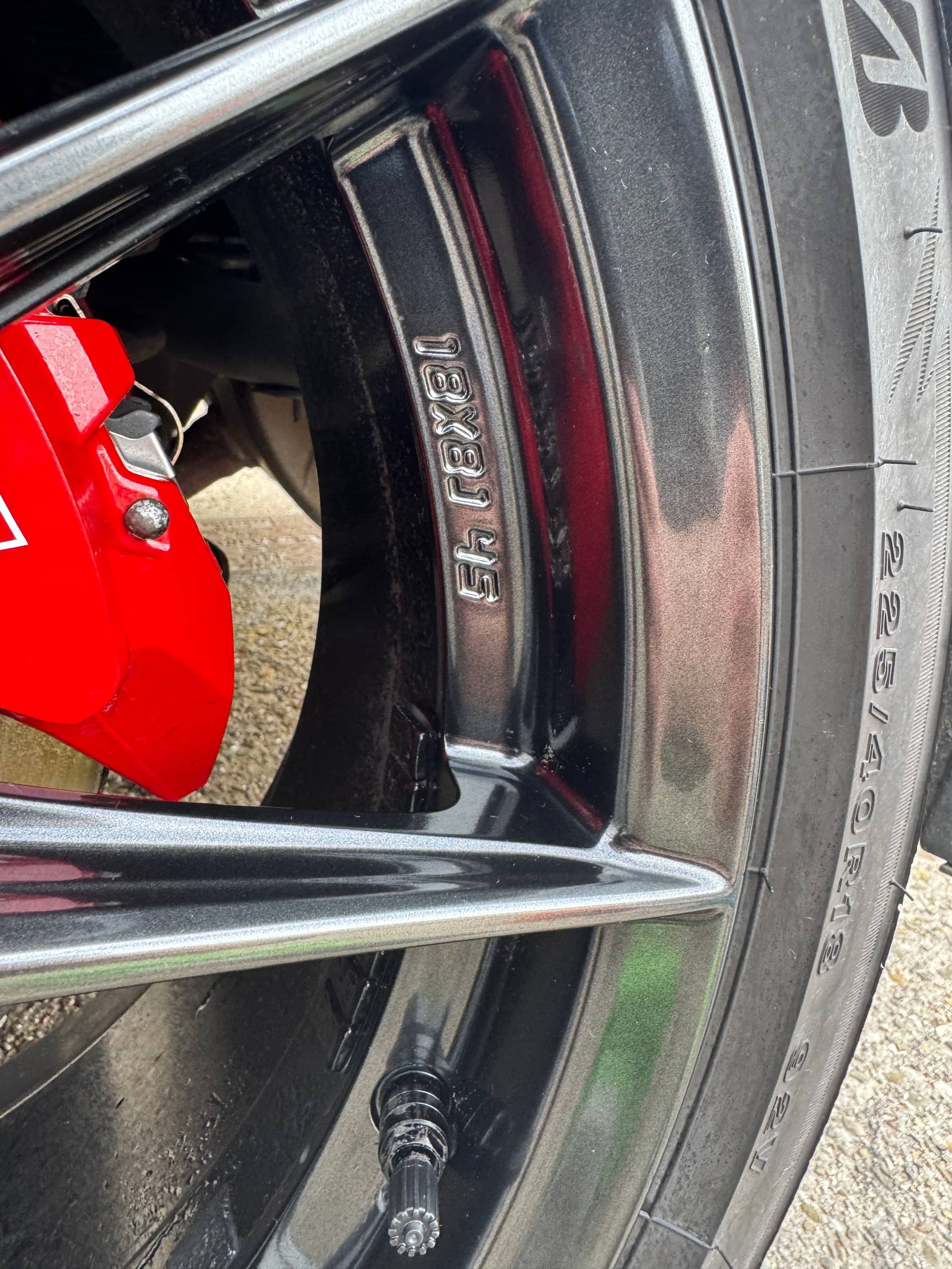

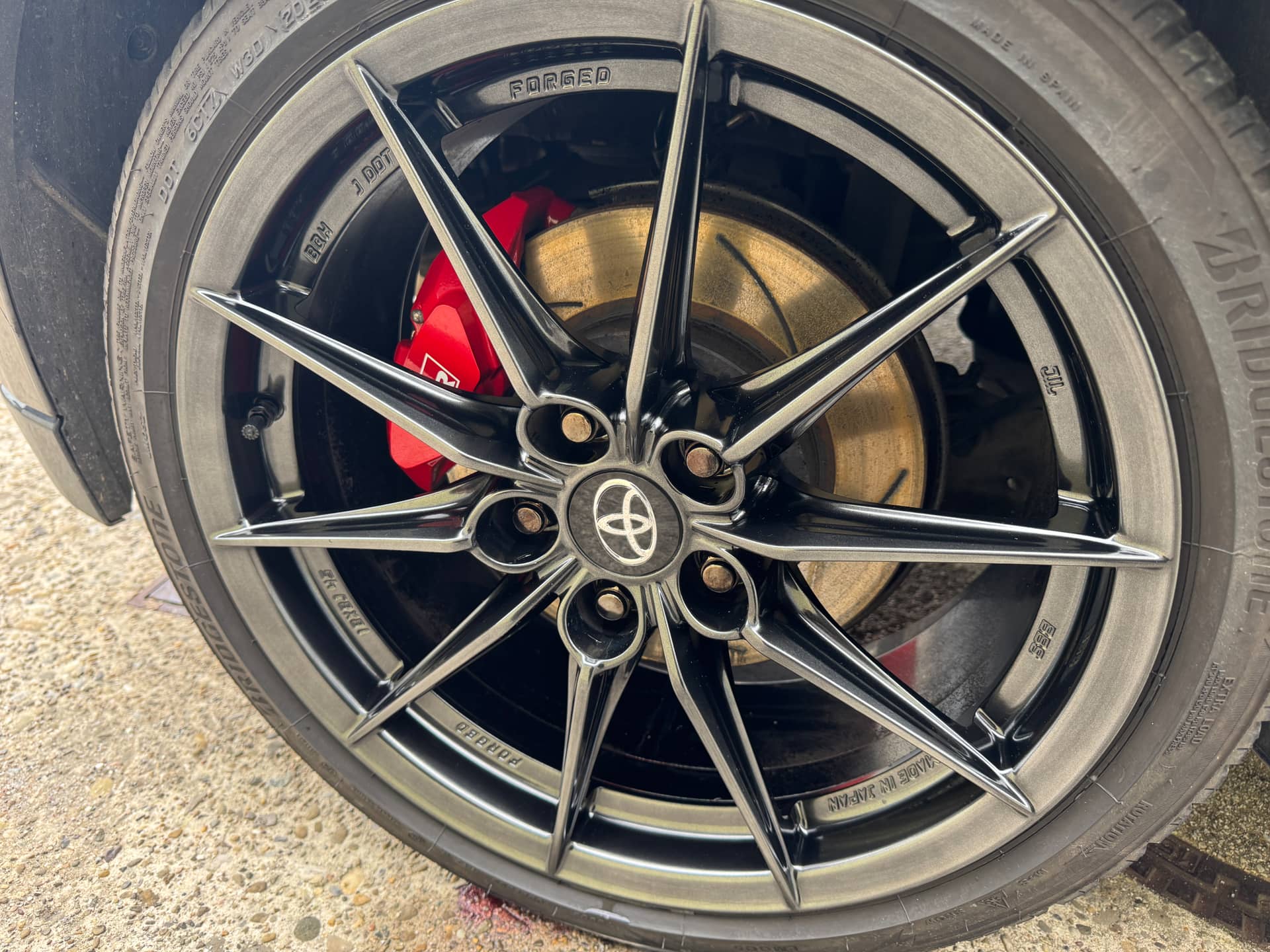

@De-Lo1 Kann ich da einfach mittem Felgenreiniger draufhalten? Danach neu versiegeln?
Ich habe meine Sommerfelgen vom Schenk versiegeln lassen.
Ich merke keine negativen Veränderungen.
Ich fahre aber auch nicht so heiß wie du :rofl:
Ich mache das so - funktioniert
Hab mich nochmal abgefucked, die eingebrannten Reste bekomme ich leider nicht zu 100% sauber. Versiegelung hab ich draufgepackt. Mal schauen ob die in Zukunft ohne wildes schrubben sauber werden.
Good enough erstmal

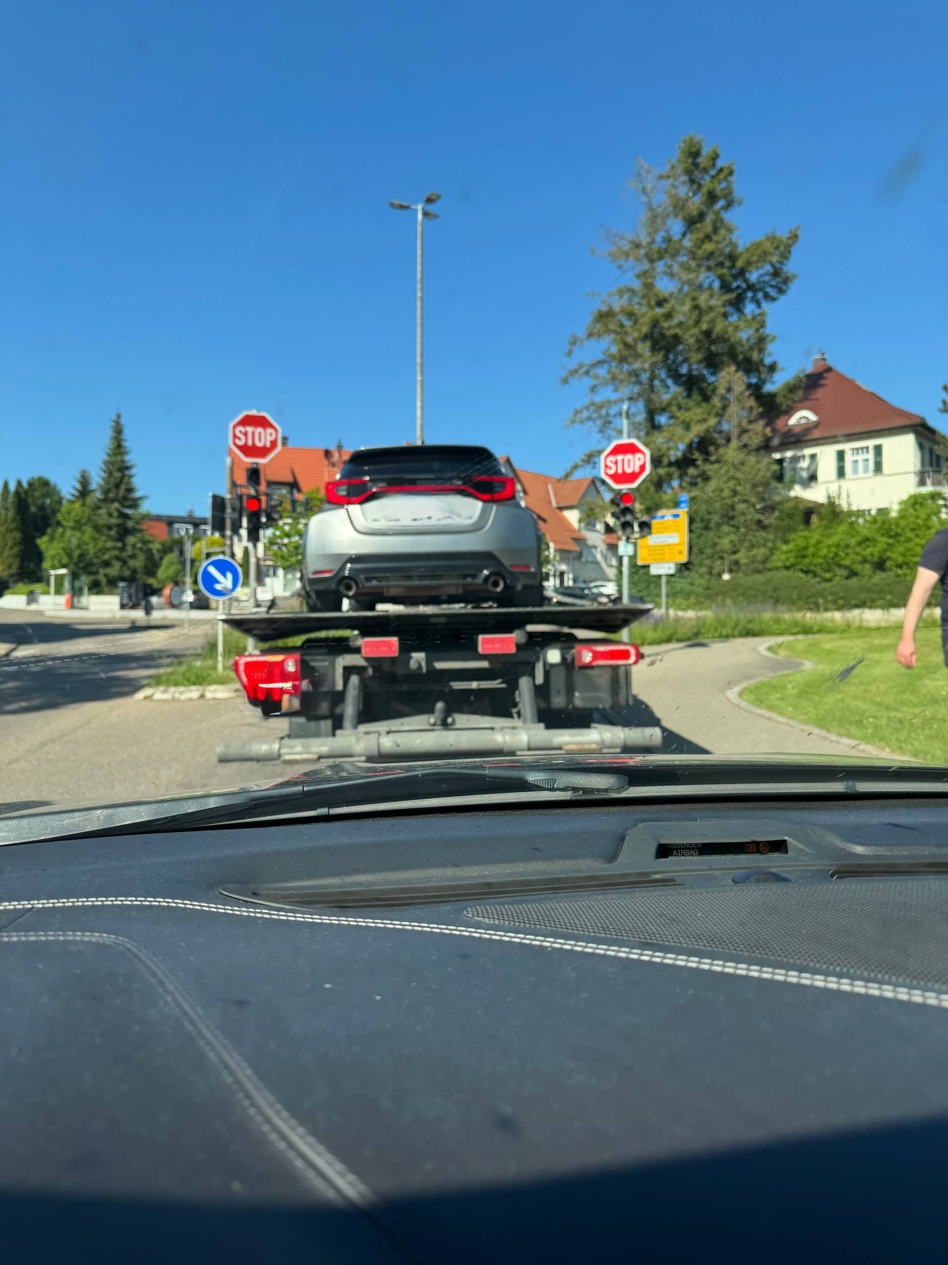

Ende letzten Monats durfte der Wagen also Huckepack aufm Schlepper mitfahren um weitere Schaeden zu vermeiden. Das Auto ist grundsaetzlich noch gefahren, allerdings mit sehr ungutem Gefuehl, wie sich spaeter auch zeigen wird :smiley:
Also Karren zum Haendler geschleppt.

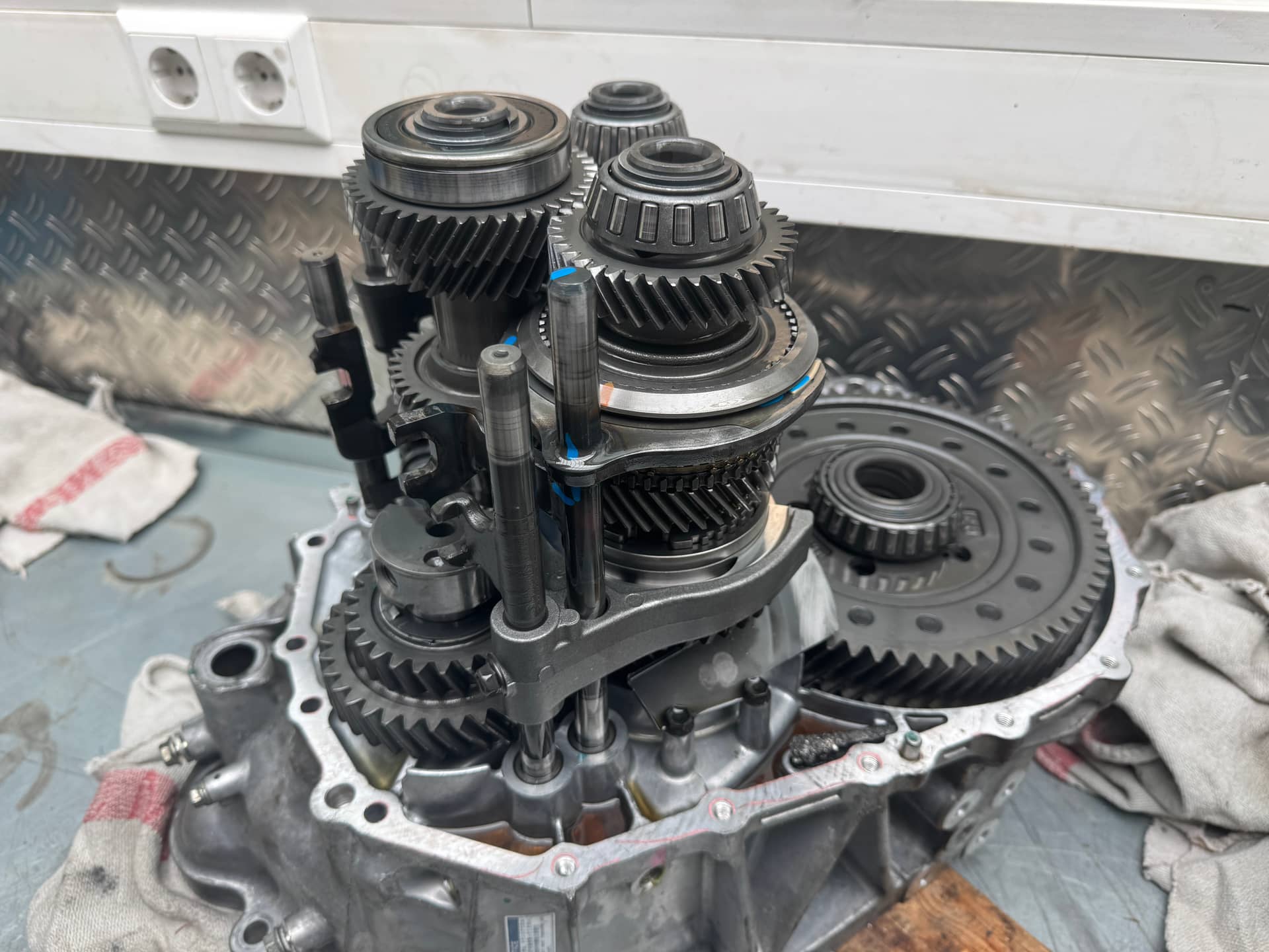

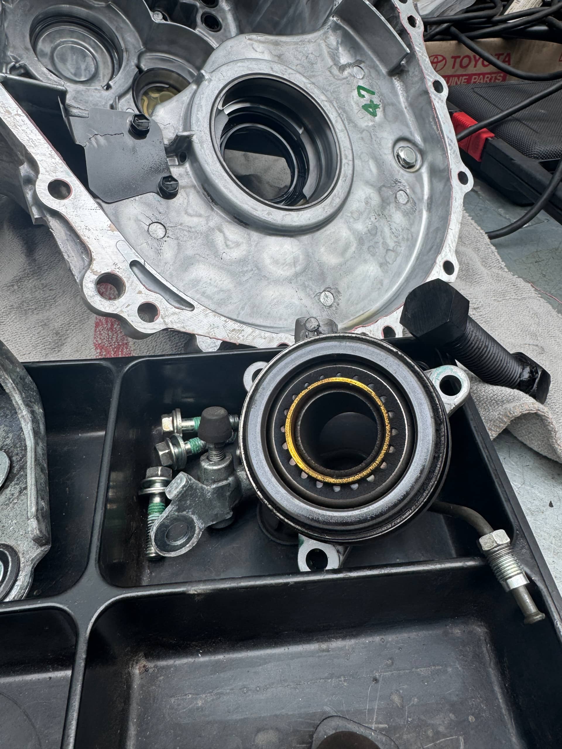

Dort wurde dann das Getriebe abgenommen.

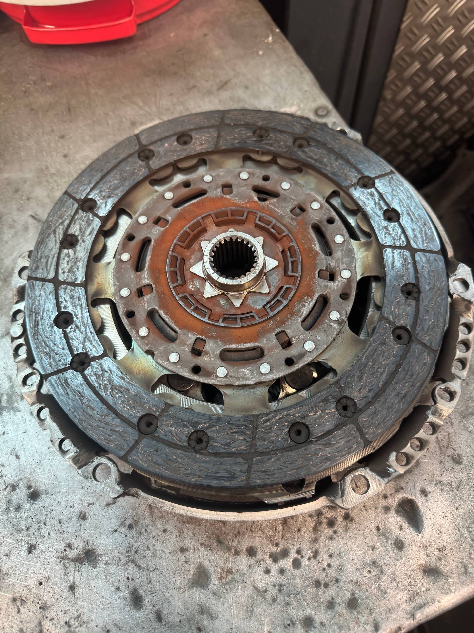

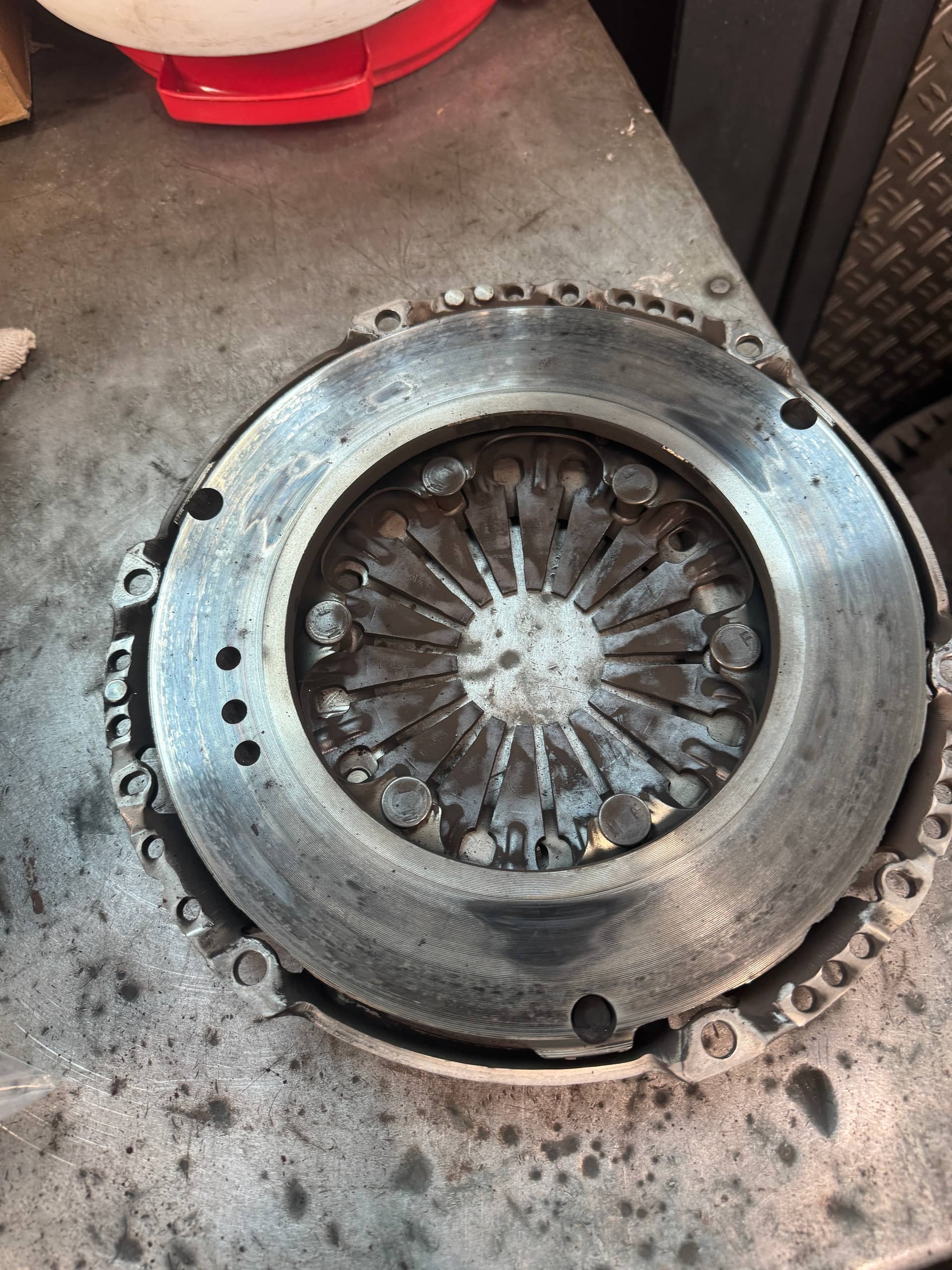

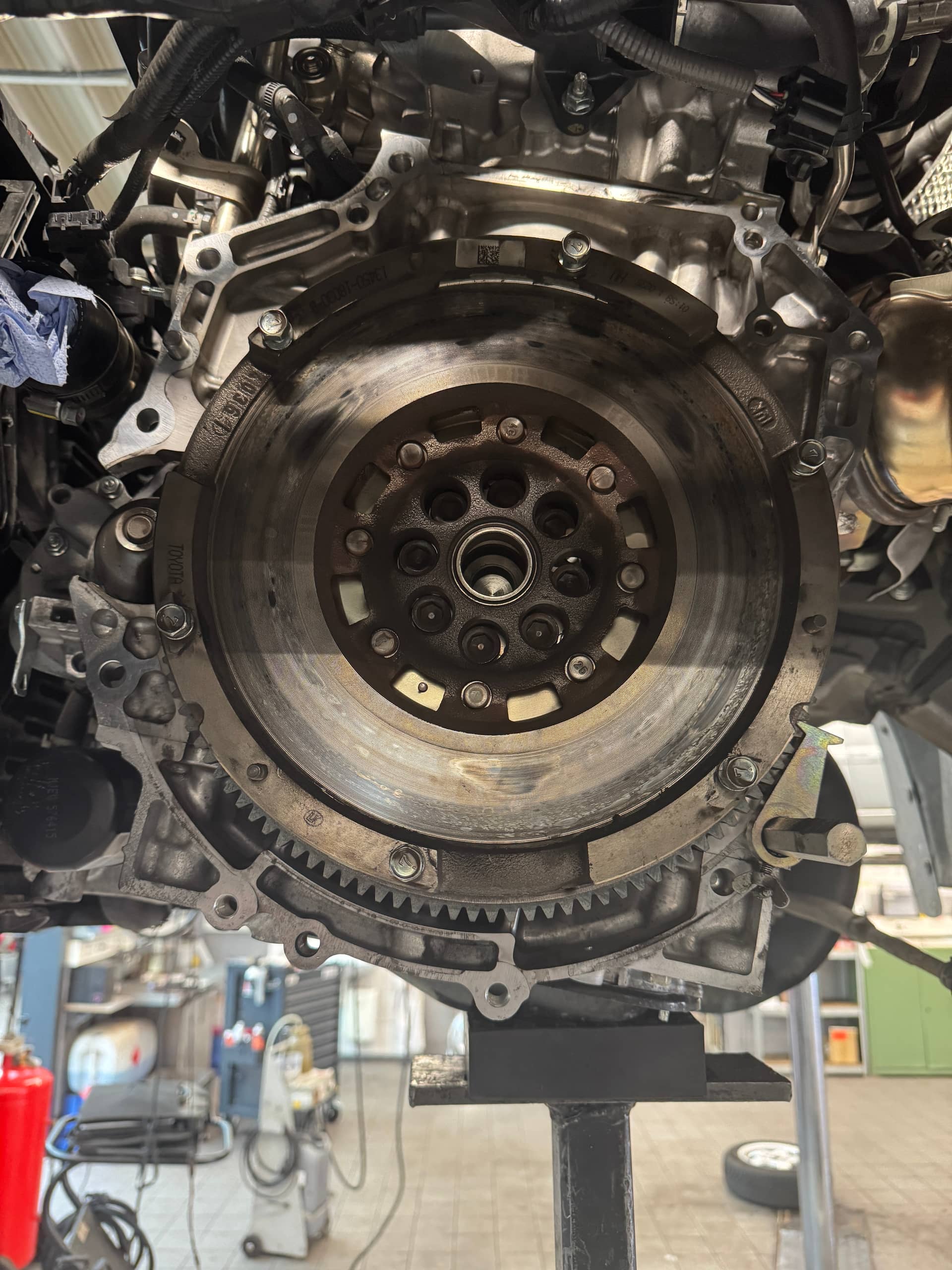

Erster Blick geht aufs ZMS & das Kupplungspaket. Fuer ca 75.000km Laufleistung sieht das meines Erachtens nach noch i.O. aus. Leichter Tempeintrag & Druckstellen. Kupplung hat noch genug Fleisch dran. Hat bis dato auch nie schlupf gehabt. Auto wurde nie aus dem Stand heraus gelaunched & immer mit IMT gefahren.
Ansicht ZMS:
Druckplatte & Kupplung:

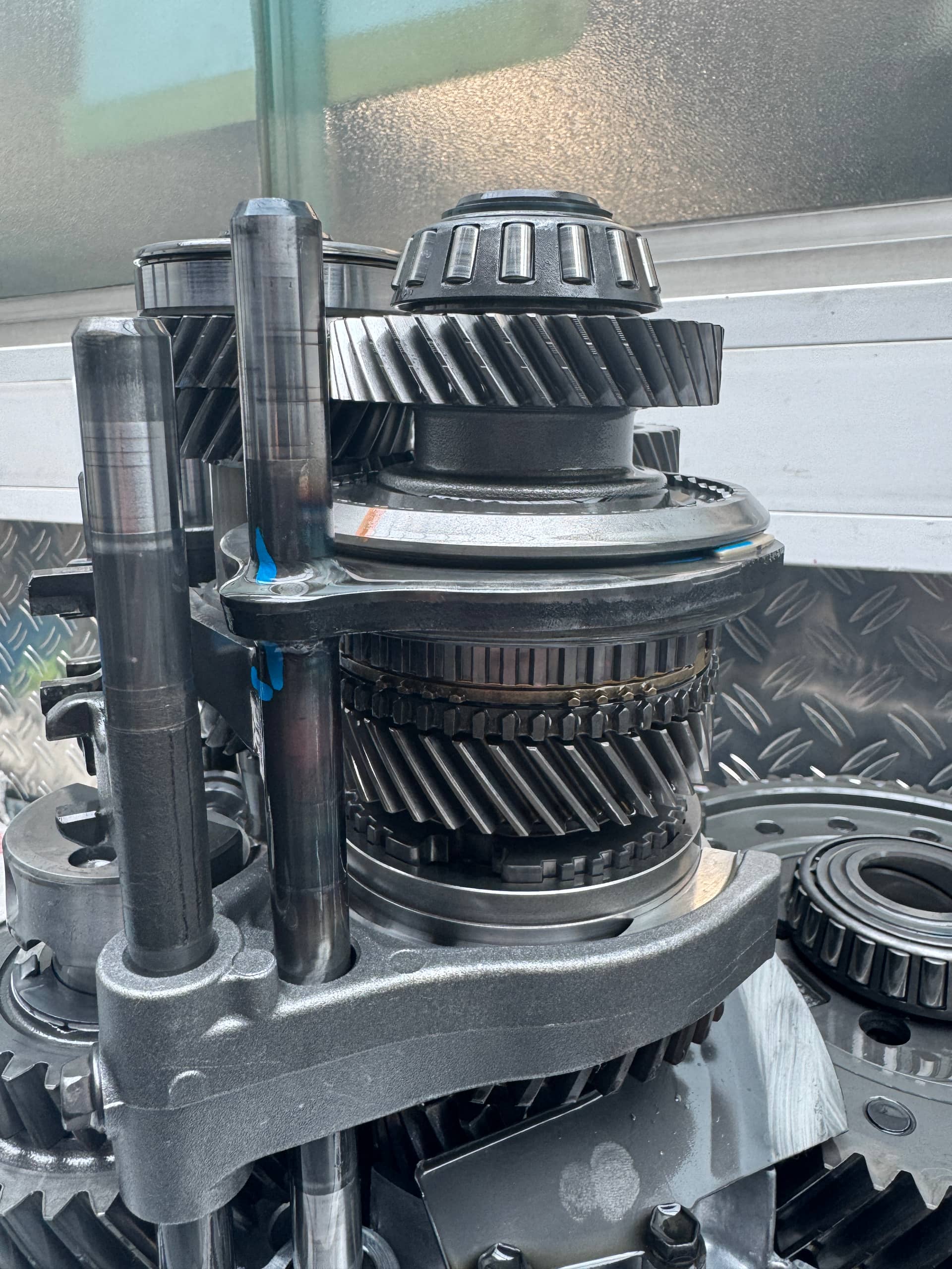

Kommen wir zum eigentlichem Problem, dem Getriebe.

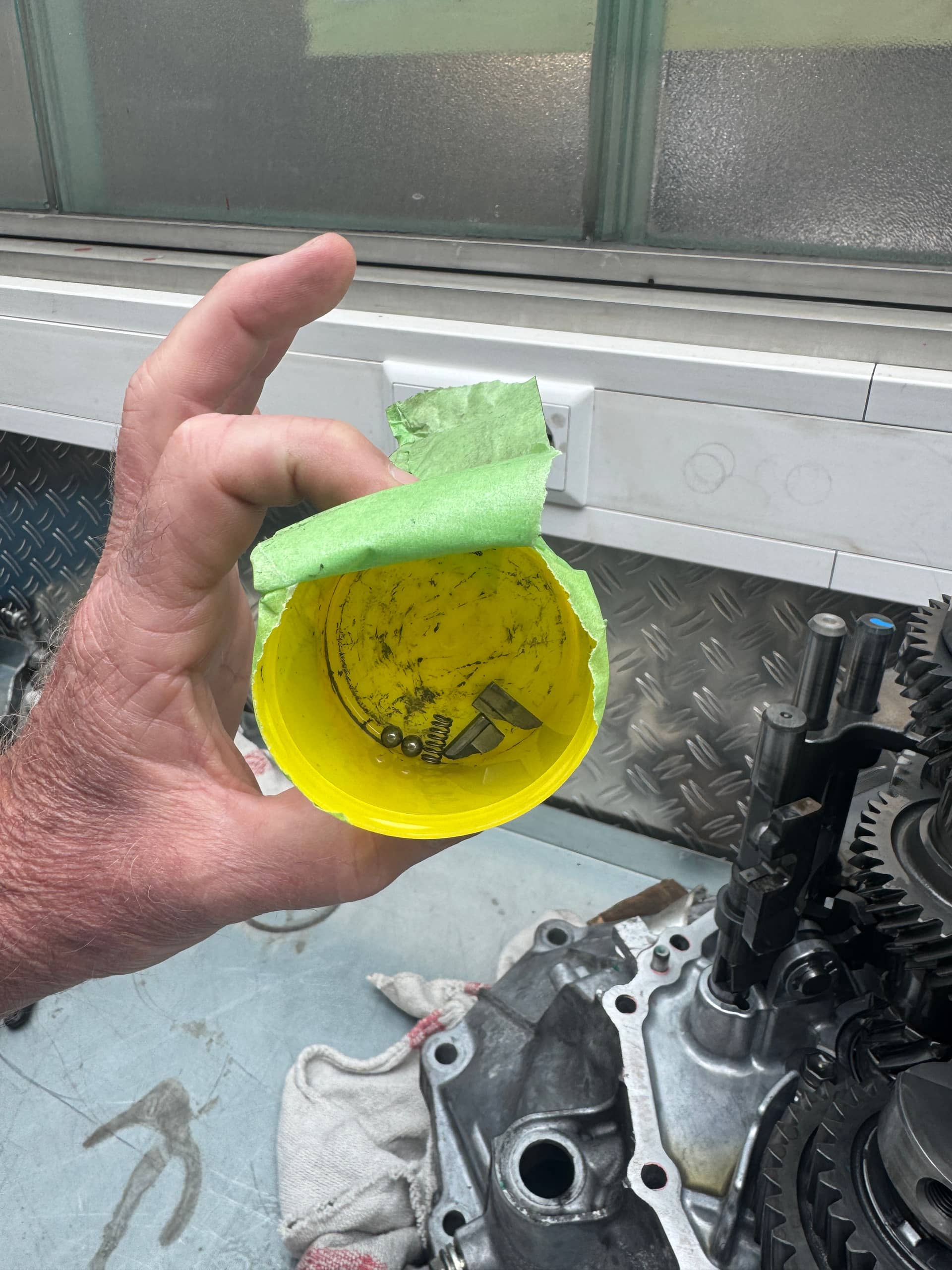

Der Synchronring von Gang 2 hat Zaehne gelassen, jene sind dann durchs Getriebe gewandert und haben eine Schaltarretierung gekillt. Die Innereien (Kleine Kugellager-Baellchen, Federn) haben sich dann ebenfalls frei im Getriebe bewegt.
Magnet ist logischerweise voller Abrieb. Im gelben Schaelchen sind die Teile von der Schaltarretierung, welche es zerlegt hat.
Das Ganze wurde jetzt vom Haendler zerlegt. Anschließend nen Garantieantrag gestellt - wurde bewilligt. Das heißt das Getriebe wird auf Kosten von Toyota instand gesetzt. Die Tage wird alles gereinigt, mit neuen Teilen zusammengesetzt und danach sollte es hoffentlich wieder einwandfrei funktionieren.

Das sieht nach Synchronkörper und nicht Syncroring aus. Ein bekanntes Problem. Ich würde diese gegen die von Cusco tauschen, denn das kommt wieder. ZMS kostet aus Japan 550 Euro. Die setzen die Ersatzteilpreise in Europa so hoch an, dass du dir die Reparatur sowieso praktisch selber zahlst.
