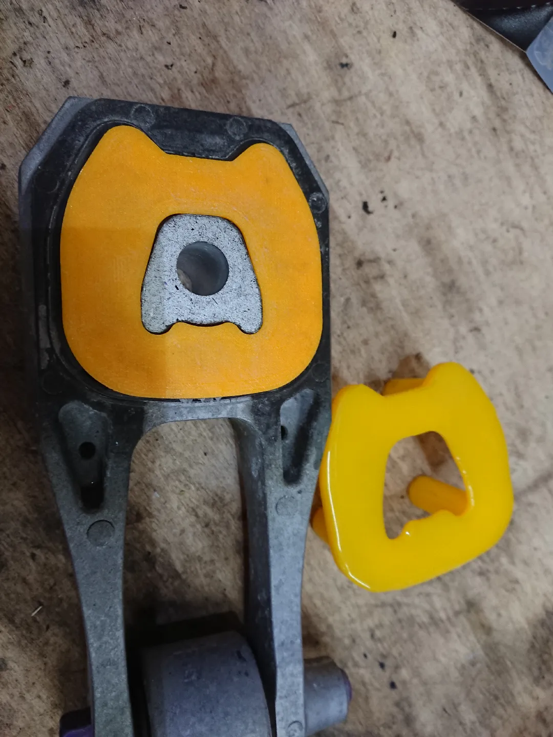

Drehmomentstütze: Lager gebrochen. Ersatz oder Powerflex?

Ist das überhaupt gesichert das die defekt ist? Wie sieht denn eine neue aus?

Ich habe im Rahmen der 2. Jahr Inspektion eine Airtec Gelb verbauen lassen (sehr geil) und meine originale sah auch ausgerissen aus. Die Werkstatt hat aber auf mein Drängen, eine Neue originale bestellt, die (ich habe mir sie nicht angesehen, aber glaube dem Meister natürlich) auch nicht mit dem äußeren Gehäuse verbunden ist… der vermeintliche Fehler ist also scheinbar ab Werk vorhanden :man_shrugging:
Echt jetzt… kann ja jeder glauben was er will, ich glaube da eher an einen Konstruktionsfehler.
Vielleicht ist es gewollt, also soll unten garnicht verbunden sein🤷‍♂️
Man sieht doch eindeutig das es verbunden war, man kann natürlich auch an ein Lager mit Sollrissfuge glauben.
Zum Vergleich, so sieht ein neues Motorlager von Meyle aus: :man_shrugging:

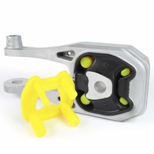

Gibt doch auch die Einsätze für die originale Stütze, hat die schon jemand getestet?
2 kleine Punkte Sekundenkleber auf der inneren Hülse, Scheibe drauf. 1 Minute warten und einbauen.
Ohne haben wir auch 20min. rumgefummelt und jedes mal ist die Scheibe wieder verrutscht. :sweat_smile:
Beim Motor- und Getriebelager würden die PU einsätze reichen, kenne aber niemanden der die bisher gebraucht hätte und anders als bei der Drehmomentstütze habe ich bisher auch keine kaputten davon gesehen, zu dem müsste beim Lösen der oberen Lager der Motor und das Getriebe abgestützt werden, was den Einbau im Vergleich etwas schwieriger macht.

Ich habe die Powerflex Motor- und Getriebe- PU Lagerverstärkungen verbaut. Ich glaube ich habe vor ein paar Monaten davon erzählt.
Den Einsatz in der originalen Drehmomentstütze hatte ich auch mal ein paar Wochen drin, hat kaum was gebracht oder verändert.
