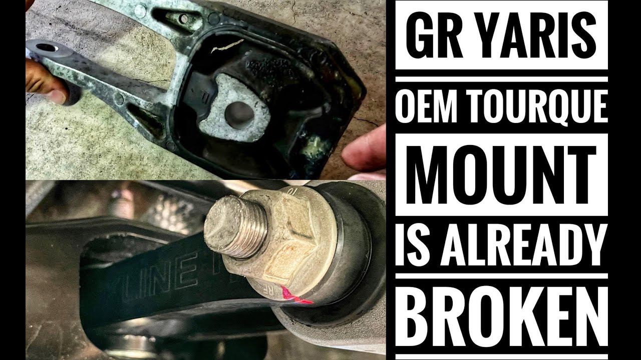

Drehmomentstütze: Lager gebrochen. Ersatz oder Powerflex?

Ich hab jetzt 300km weg mit der LE und denke meine Drehmomentstütze ist schon hinüber. Es klackert bei Lastwechsel und besonders beim Rückwärts fahren. Werd mir dann auch mal die gelbe Airtec bestellen…

Ich bezweifele inzwischen ernsthaft, dass die Ablösung des Gummis von der inneren Stirn Geräusche ala klick klack macht, jedenfalls hatte ich keinerlei. Was ich hatte, waren unter Volllast beim Beschleunigen oder vor allem beim Runterschalten „gefühlt“ unpräzise Schaltvorgänge. Das war / ist tatsächlich deutlich besser nach Einbau eines anderen Produktes. Dafür gibt es andere „Probleme“, wie die Vibration, die allerdings jeder Einzelne unterschiedlich einstuft.
Die Geräusche, die ich von der Kardanwelle immer noch wahrnehme sind im Großen und Ganzen nicht unterschiedlich zum Evo 9, da hat es auch geklackert. Dieses Klick-Klack nehme ich allerdings nur beim Stehen (naja, bissl Rollerei, meine ich), laaangsaaamen Anfahren und evtl. Rangieren wahr. Eigentlich fand ich das immer cool, weil das irgendwie dazu gehört.
Hab heute die Drehmomentstütze gewechselt und sie sah natürlich genauso aus. (nach 600km)
