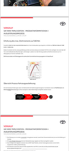

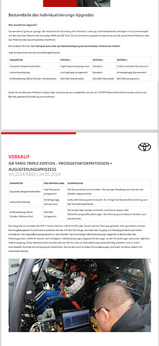

Hat noch jemand die Broschüre zu den verschiedenen Fahrzeugeinstellungen parat? Ich habe den halben Thread durchforstet aber finde nichts dazu. Mein Händler behauptet, er hätte das Dokument von Toyota noch nie erhalten. Danke euch!
Was meinst du? Die verschiedenen Codierungen mit der Scratchcard?
Ich weiß leider nicht genau was die Scratchcard ist, aber es geht um die Einstellungen bzgl. Lenkung, Gasannahme etc. Ich meine mich zu erinnern, dass hier mal das Händlerrundschreiben gepostet wurde was die einzelnen Einstellmöglichkeiten aufzeigt
Ja genau. Diese Einstellungen sind nur bei der WRC Triple Edition möglich.
Dazu wird die Kinto Software aufgespielt und mittels der Scratchcard können bis zu 5x kostenlos Gasannahme, Lenkkraft und Lastverteilung im Track-Modus eingestellt werden.
Die Software und die Scratchcard sind Bestandteil beim Kauf der Edition.
Ob schon was daran gemacht wurde erkennst du an dem J-Sport Aufkleber im Türrahmen und natürlich im Fahrzeugschein.

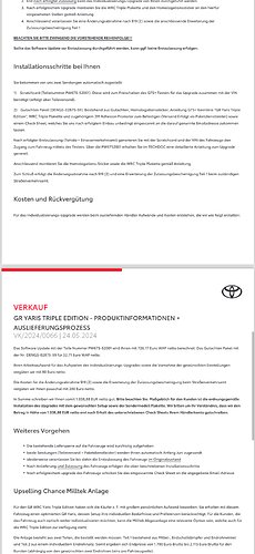

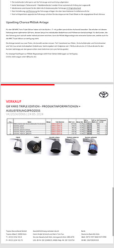

Au den tiefen des Forums ausgegraben (es wurde nicht neu hochgeladen, aber ich glaube, der User, der das hier geposted hat, hat die Links gelöscht).

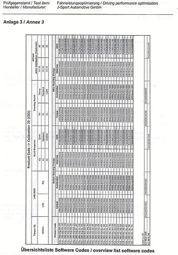

Ich habe ein Protokoll der Programmierung erhalten, da sind die Werte genau erfasst mit vorher-nachher. Ich scanne das mal fix ein…
Wie lese ich denn diese Seite? Zwei Seiten vorher im Gutachten ist bei mir angegeben welche Software installiert ist…. Das ist der Code von der Torque Spalte rechts … Aber wie erkennt man die Änderung der anderen Parameter, bzw. welche aufgespielt wurden
Soweit ich das verstehe, ist das leider kein vorher/nachher von dir speziell, sondern nur ein Teil des Gutachtens welcher beschreibt, wie die Blöcke abhängig der Programmierung aussehen werden. Sprich du hast jeweils einen dieser Werte in deiner ECU, welcher wird aber nicht beschrieben. Ich lasse mich aber gerne auch anderweitig überzeugen, meine Seite sieht aber 1:1 gleich aus.
