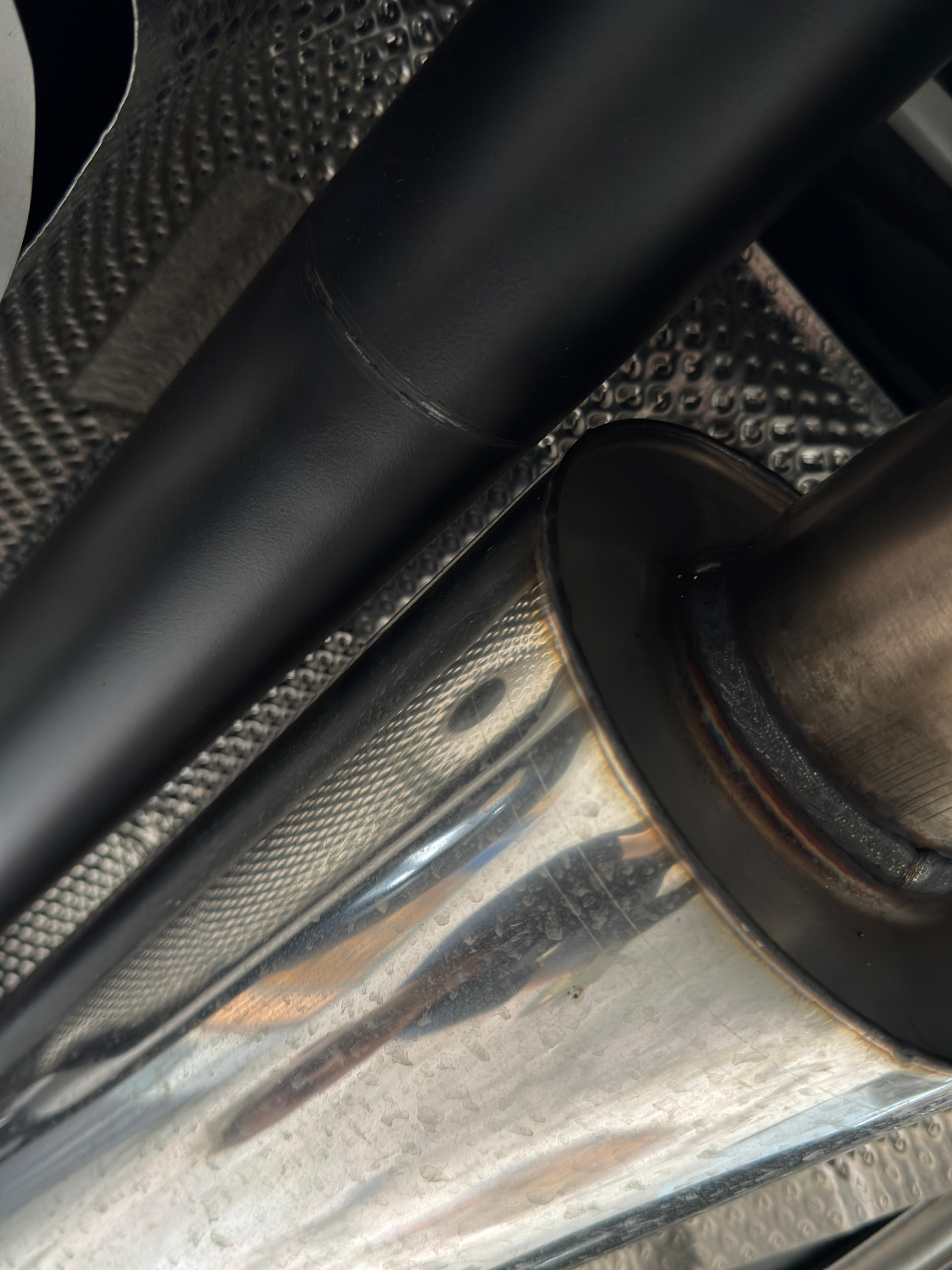

Ich war vorhin bei meinem Händler um ein Garantieverfahren auszulösen! Die verbaute Miltekanlage schleift an der Kardanwelle! Bitte überprüft das bei euch. Das wird auf Garantie gemacht, da die Miltek als Toyota Originalzubehör verkauft wird. Sollte sich dahingehend ein Händler bei euch sträuben, habe ich eine Email vom Toyota Kundensupport die das bestätigt. Die gebe ich euch gerne. Bild von der Schleifstelle (nach 300km) hänge ich an und berichte wenn ich das Auto wieder abhole.

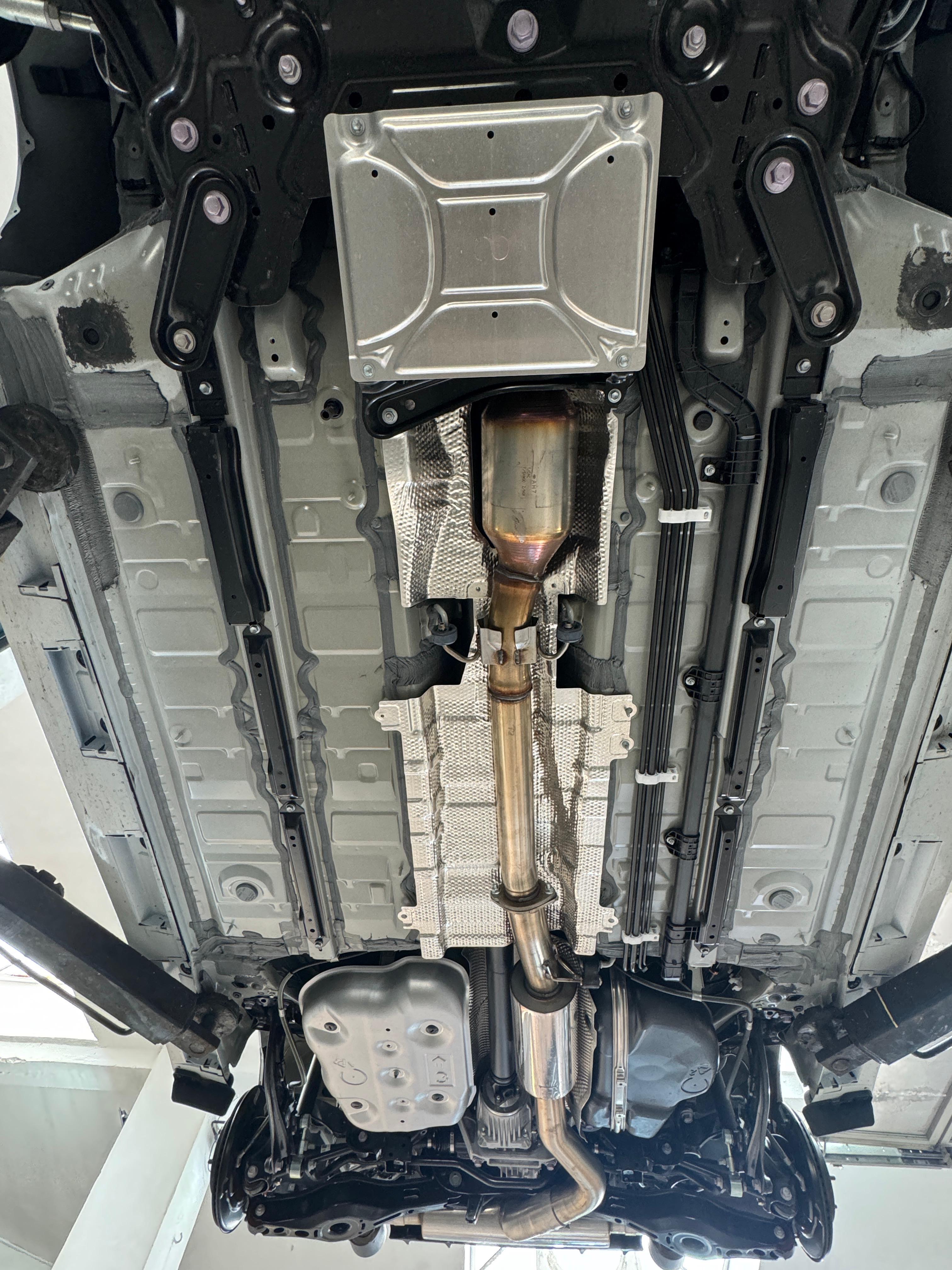

Meiner ist weiß und ich habe die resonated mit Carbonendrohren. Zur besseren Lokalisation füge ich noch ein Bild des gesamten Unterbodens ein.

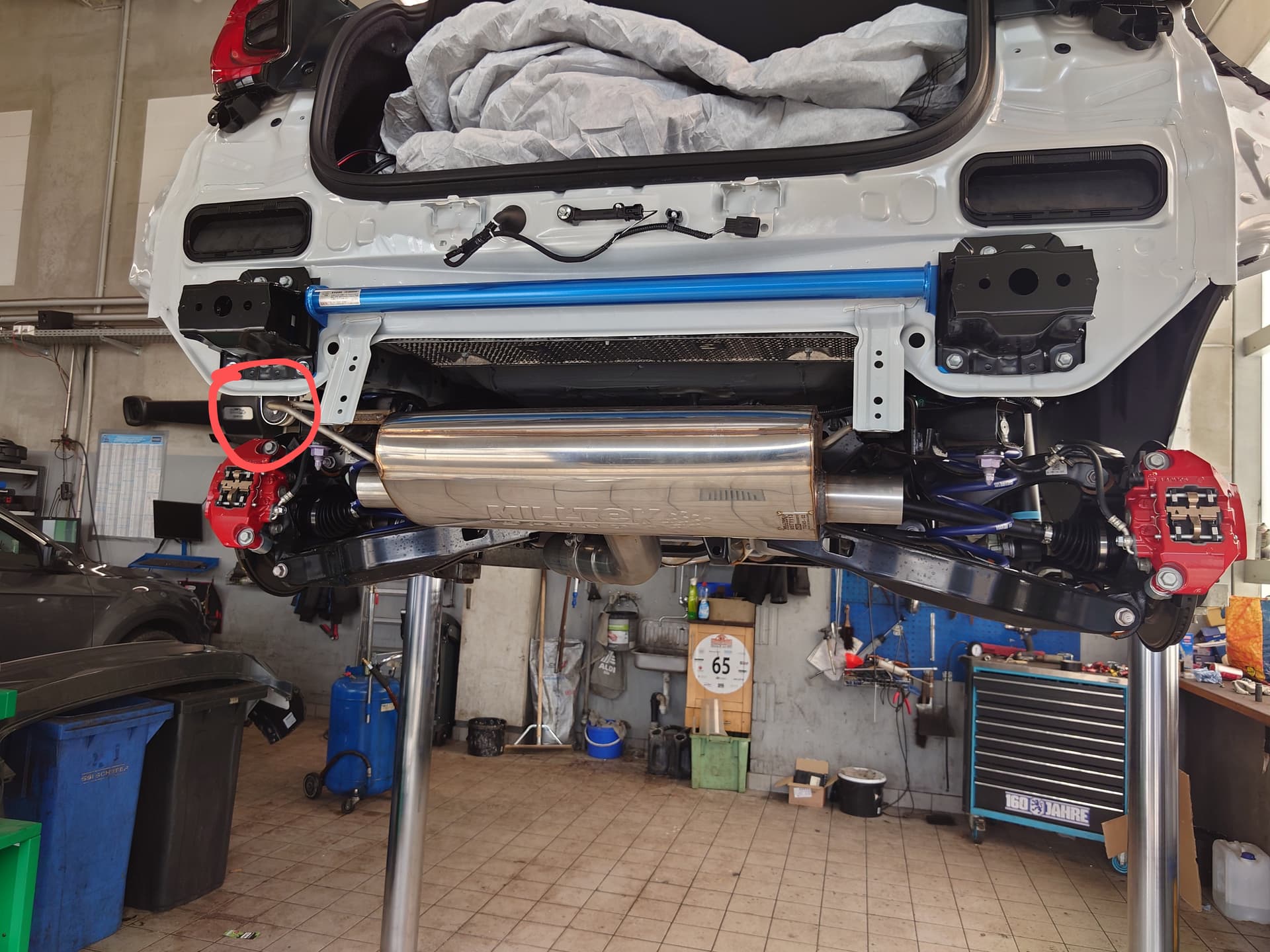

hast du den zusätzlichen Halter Links hinten bei der Stoßstange Halterung montiert?
Damit wird nämlich der Auspuff von der Kardanwelle weggezogen.

mir war bewusst, dass da beim Einbau was zu beachten in die Richtung. Habe ich meinem Händler auch gesagt beim Gespräch, aber die haben das nach Einbau-Anleitung eingebaut. Weniger erfolgreich, möchte ich meinen…
Ich würde mir dein Bild, sehr dankbar, klauen und das meinem Händler mal weiterleiten. Wenn du noch mehr solcher Bilder von einem sicheren Einbau hast, gerne her damit. Wäre ich super dankbar dafür!

Muss die Kardan bei so nem kleinen Abschliff schon neu gewuchtet werden? Oder ist das irrelevant? Da hab ich gar keine Ahnung davon, weiß da jemand mehr?

das Bild kannst du sicherlich nehmen.
Da ist mein Kennzeichen nicht sichtbar.
Wenn die Kardanwelle trotzdem schleift, kann man im Halter ein Langloch fräsen und nachstellen.

Was denkst du zu meiner Kardan auf dem Bild oben? Sollte da neu gewuchtet werden?
Nein…da ist nur etwas Lack ab…
Bei mir hat auch der Schalldämpfer an der Kardanwelle geschleift, habe dann die Verbindung zwischen den beiden Schalldämpfern etwas auseinandergezogen.
Der Abstand zwischen Kardanwelle und Schalldämpfer ist nicht mal 1cm !
