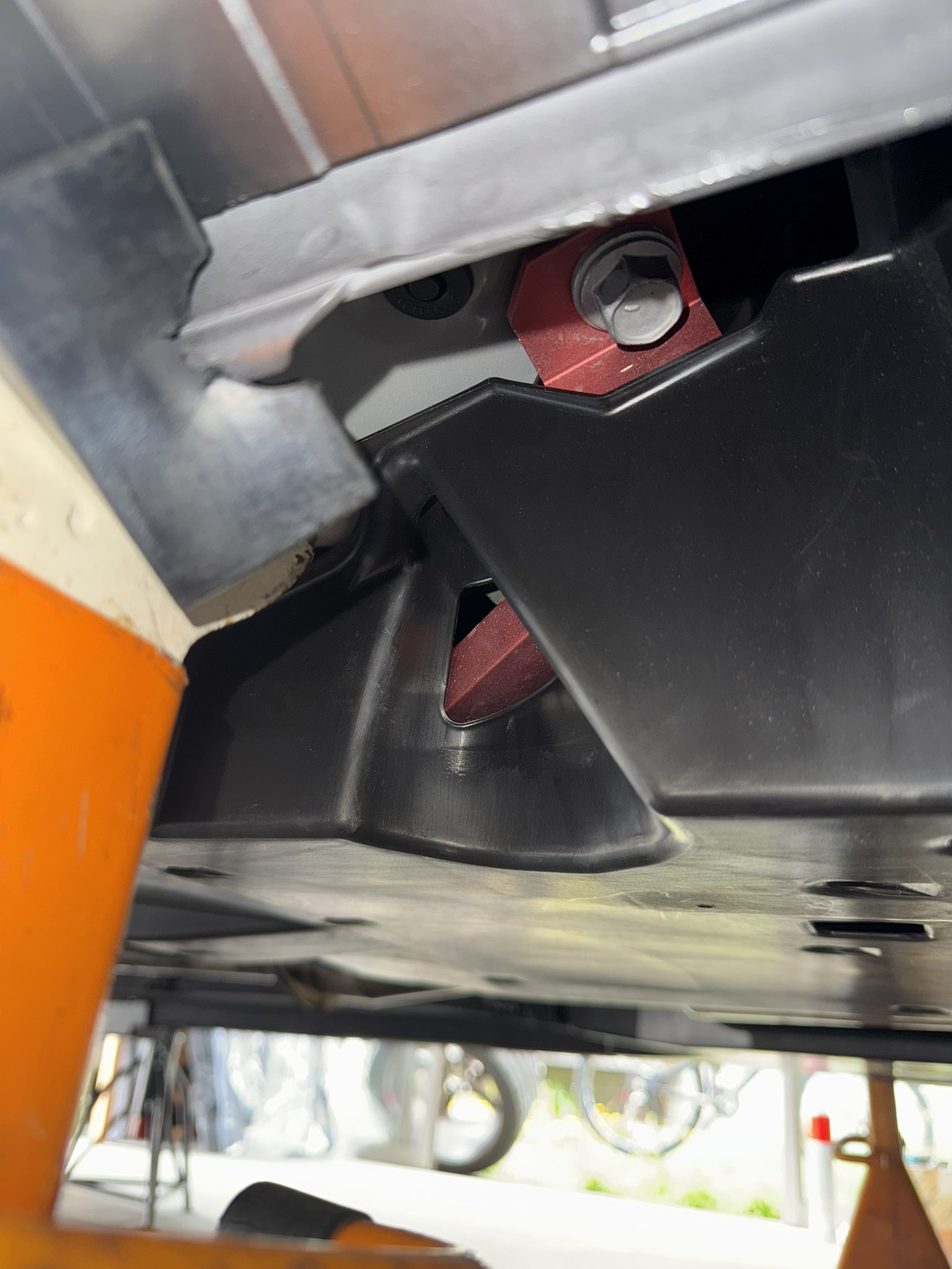

Sind an der falschen Seite der Prägung abgeschnitten und dadurch etwas zu kurz. Den fehlenden 2 Halterungen kann man mit Klebebolzen in 5 Minuten nachrüsten. Muss man aber nicht.
Habe ich nach dem Schneiden der ersten Seite gemerkt, leider ließ sich das beim aufeinander legen der Teile nicht so gut erkennen. Hab die zweite Seite dann genauso gemacht, damit es gleichmäßig aussieht.
Das macht einen Längen Unterschied von etwa 5mm.
So ist es richtig und schließt dann bündig ab. Und wenn man noch die Gazoo Racing Streben hat, dann macht auch die vorhande Öffnung Sinn. :slight_smile:
Gut, das mit der Prägung zu wissen. Werde ich berücksichtigen, wenn es bei mir so weit ist.

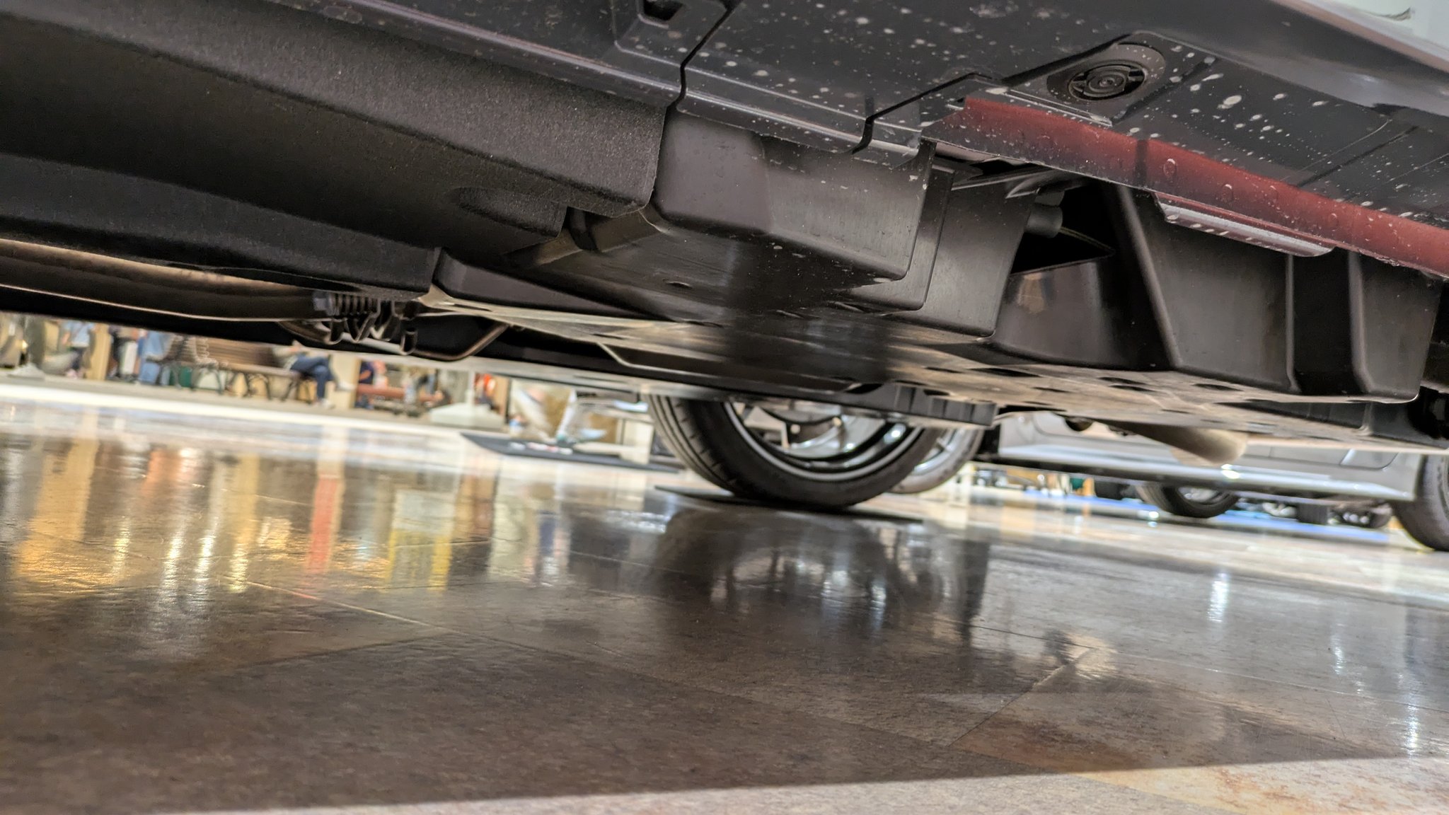

Was ist das für eine Strebe?
Kommt von Gazoo Racing.
Passt, man benötigt aber eine 3te Bremsleuchte. Da gibt es was passendes von Hella für die Heckscheibe mit Zulassung. So hab ichs gemacht.
Gibt’s auch von Cusco nur wesentlich günstiger.
Die Strebe zur Versteifung der Längslenkeraufnahme hinten gibt es definitiv nicht von Cusco.
Sorry, mein Fehler, hardrace war’s…
Bitteschön: Hardrace Strebe hinten unten 2x 4-Punkt - 20+ Toyota Yaris GR GXPA16/MXPA12 | eBay.de
:slightly_smiling_face:
Das Gazoo Strebenset hat mich 700 Euro gekostet und auch hier ist die Qualität eine ganz andere als Cusco & Co. Also im Set unwesentlich teurer, wenn überhaupt.
Gazoo ist aus Aluminium und hardrace aus Stahl.
Ich finde hardrace hat gerade in der Fahrzeugmitte einen entscheidenden Vorteil, durch den Austausch der originalen Blech Segmente oberhalb der längs Verkleidungen, welche dann sogar die vorderen und hinteren Streben sinnvoll miteinander verbinden. Das gibt’s von Gazoo Racing nicht.
