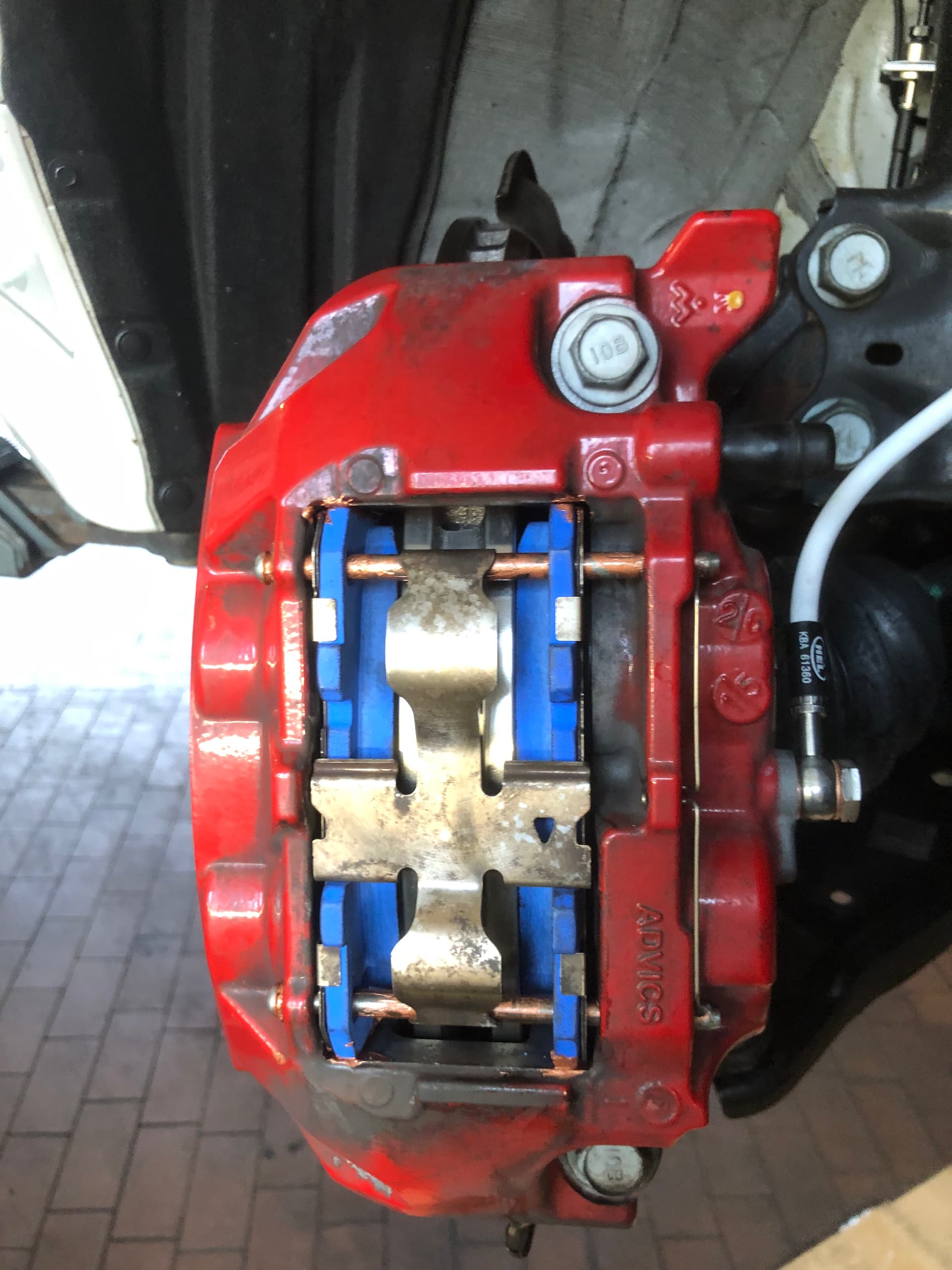

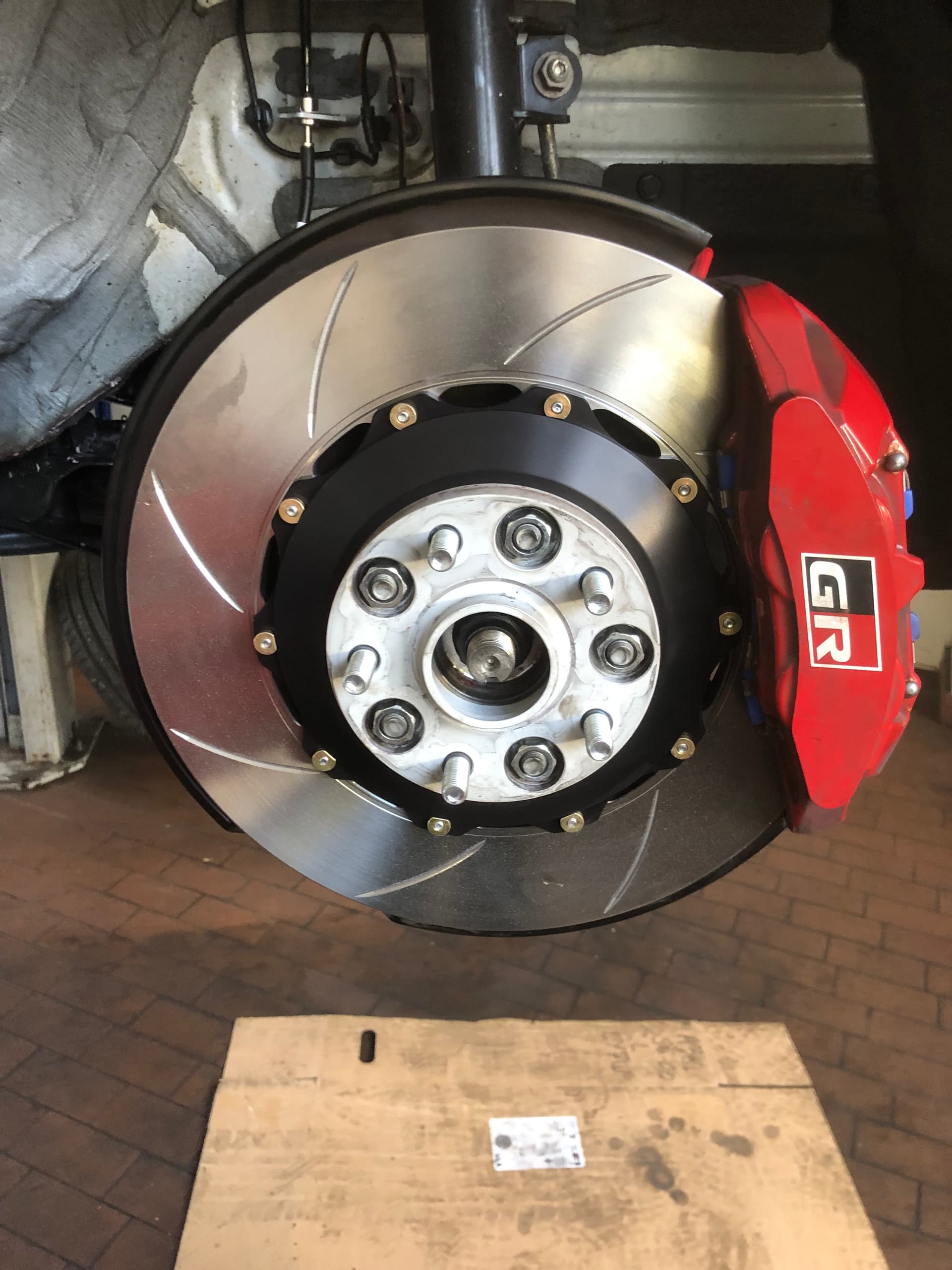

Habe heute ma Girodisk mit MTX72 montiert inkl.Stahlflex und neuer Dot…morgen wird eingebremst…
Gab es die Girodisk nicht auch nur als Reinring für den originalen Topf?
Habe ich als Reibring nicht einzeln gefunden,kann aber sein das es sowas gibt…
Dann müsste man den ring vom alten Topf ab bohren und dann den neuen anschrauben??
Soviel ich gesehen habe ist der ring an den original Scheiben genietet.
Es gibt den Ring einzeln, aber für den Girosdisk Topf.
Ah,ok…hab ich ja jetzt…beim originalen Topf wird das nicht möglich sein….Schade wie ich finde…

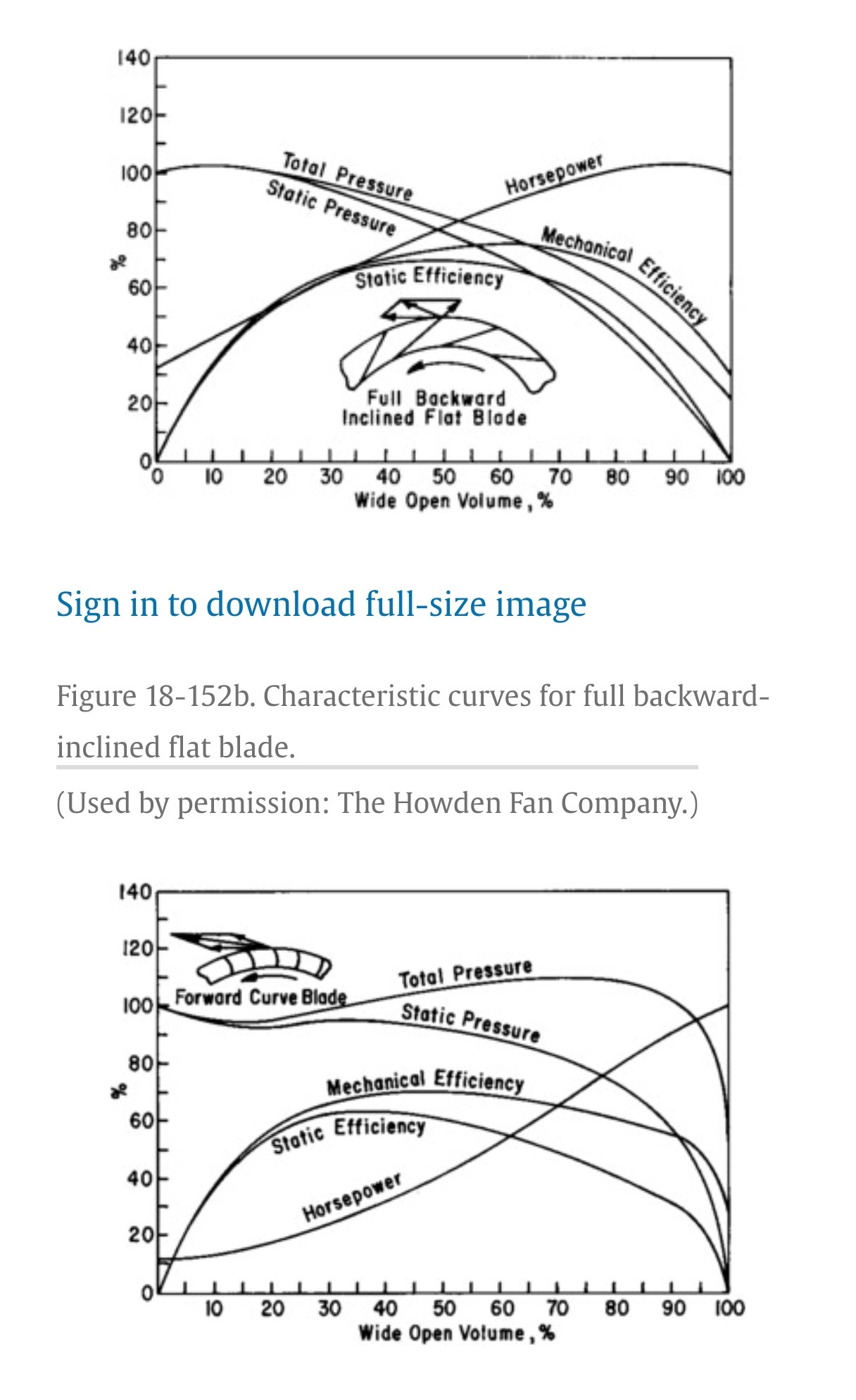

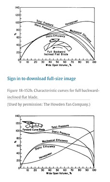

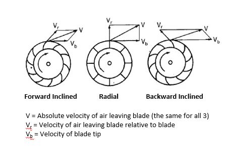

Du hast die Scheiben in der normalen Richtung und nicht im „GR Rally Style“ montiert oder?
