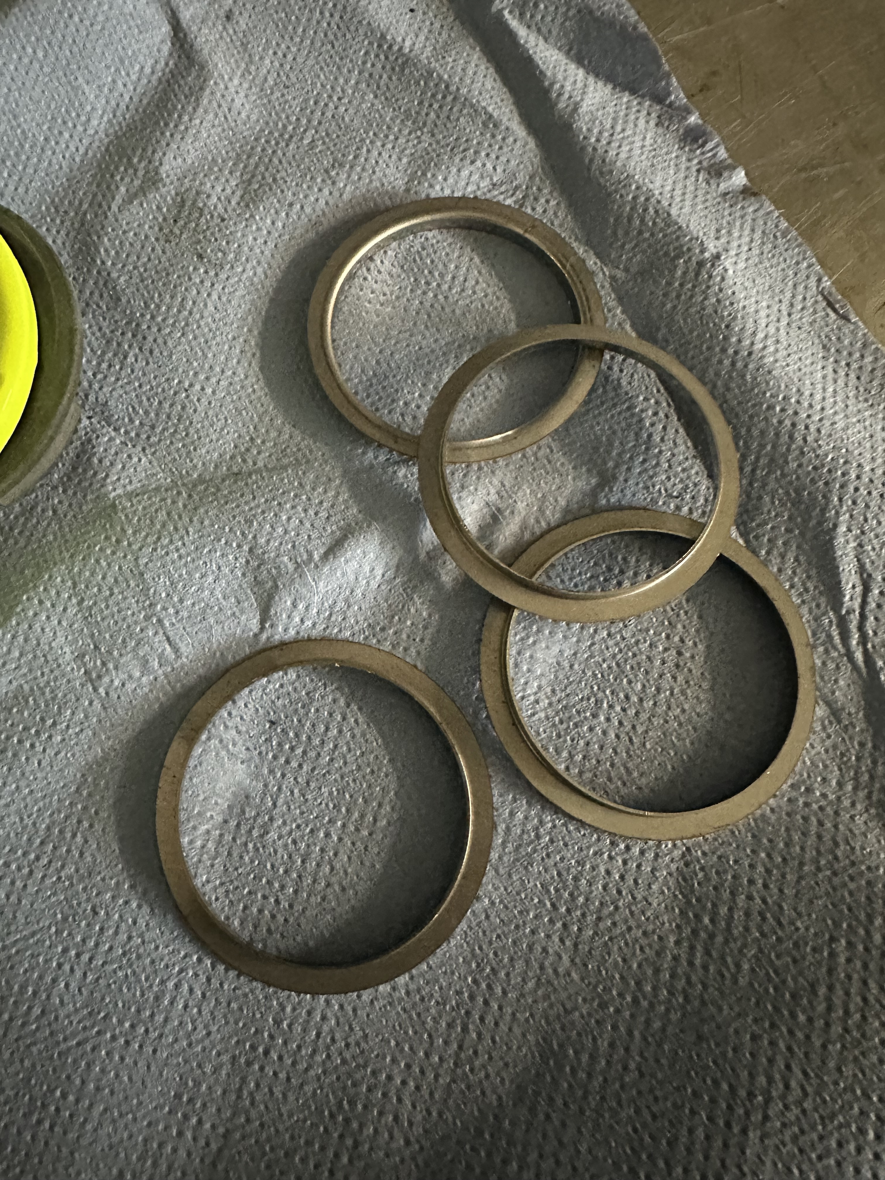

Es sind Fahrzeugspezifische aus Taiwan, das Foto ist nicht von mir sondern von dem Hersteller der Manschetten die die Beobachtungen gemacht haben. Daher empfehle ich immer entweder ohne Manschetten zu fahren, oder eben mit Kolben zu tauschen. Hinzukommt dass die halteringe der Manschetten sich lösen können. Die sind nur in den Sattel gedrückt. Die Firma aus Taiwan hat ebenfalls Manschetten mit Metallring integriert wo dann der originale Ring entfallen kann.
Einige haben ihre Ringe auch schon verloren und ich kann die mittlerweile nachbauen. Gibt es einzeln nicht bei Toyota. Nur iV mit dem

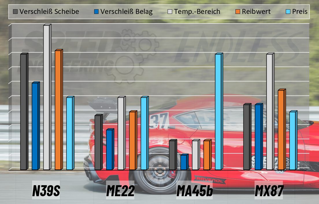

Hust..
außer die N39S,
Hust hust.
Ich habe aktuell 72+ drin.
Die sind perfekt für die Strasse sofern Stahlflex und frische oder hochsiedende Bremsflüssigkeit verwendet wird. Auf dem Track gehts relativ lange gut, sofern die Bremse langsam auf Temperatur gebracht wird.
Was sie auf dem Track (mit den OEM Scheiben) nicht mögen sind mehre Vollbremsungen aus hohen Geschwindigkeiten, z. B. von 180 runter auf 50 kmh. Aber dafür sind sie auch nicht gedacht..
Das Rubeln kommt meiner Meinung nach von zu kalt voll reinlatschen, keine Stahlflex, alte Bremsflüssigkeit. Also kommt nicht sofort der volle Anpressdruck und es bilden sich Gase die zu Hotspots führen.
Ich nehme nächstes mal die N39s…
Die würd ich mit den originalen Scheiben nicht nehmen, der Reibwert is noch größer als eh schon bei den MX72+. Bei 700€+ pro Scheibe ein teurer Spaß.
MX87 ist die Bezeichnung der MX72+ außerhalb von Japan.
