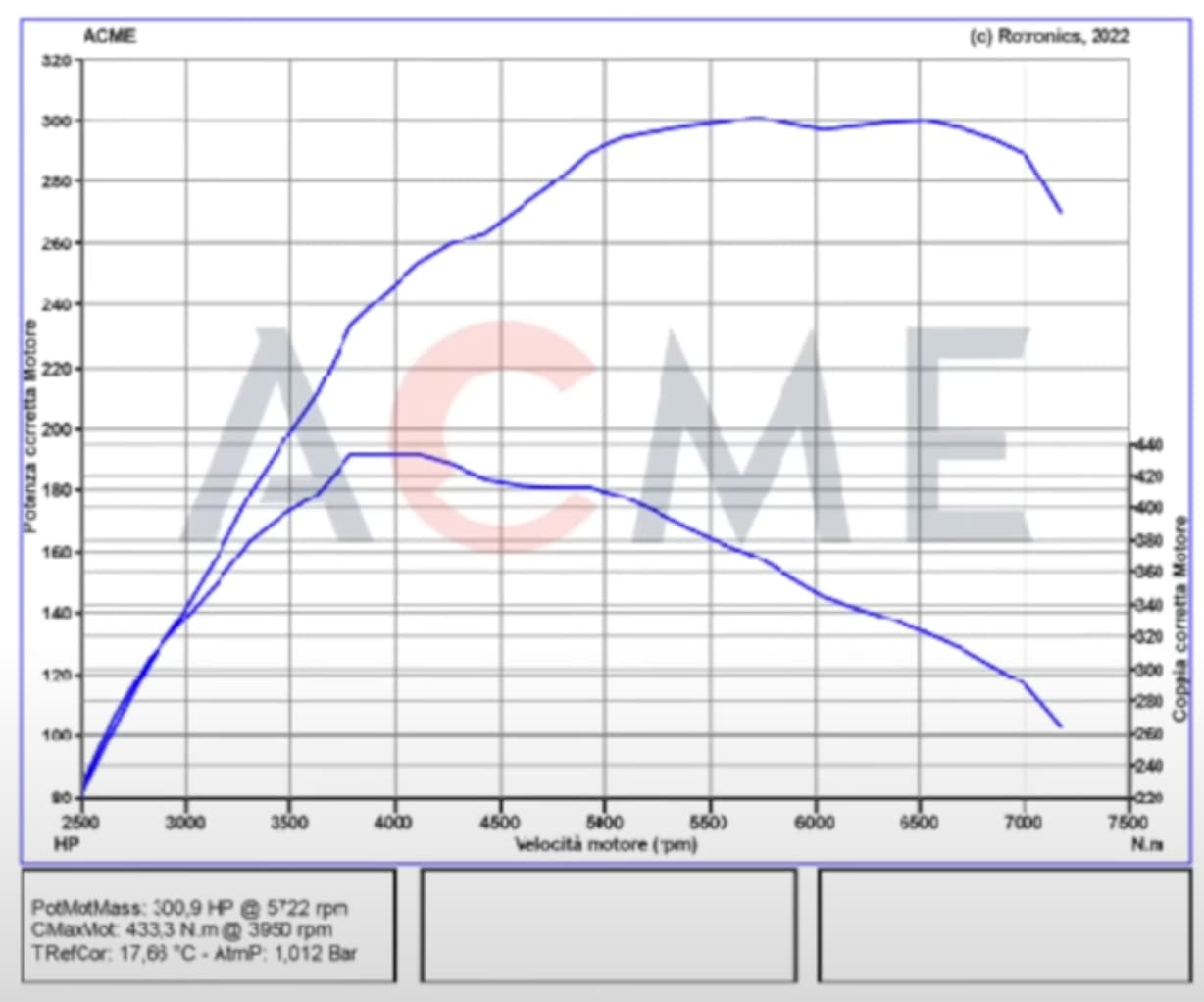

Ich hatte die Tage mit ACME Kontakt.
Denen Ihrer und ein paar Kunden GRY AT Leisten ohne OPF und Sport AGA gemessen um die 300 PS mit Orginal Software.
Ich glaube, die Ansaugung (Eventuri) war da mit dabei.
Die dürfte aber keine Auswirkung auf die Leistung haben, sondern halt einfach gut klingen.
Der Drehmomentzuwachs wäre interessant.
Irgendwo in einem it. Video gab es kurz ein Diagramm zu sehen mit ordentlichem Nm-Zuwachs.Ich schaue mal, ob ich es finde.
Also, AGA ohne OPF und Eventuri ergab 300 PS und 433 Nm
Gar nicht so übel!! V.a. die 433 Nm wird man sicher ganz gut spüren.
Das Diagramm ist fuer mich recht wertlos. Da fehlt die Verlustleistung. Man weiß also nicht wie genau gemessen wurde. Zudem steht auch nicht ob nach DIN oder EWG oder sonstwas korrigiert wurde. Man kann unterschiedliche Pruefstaende nicht miteinander vergleichen leider.
