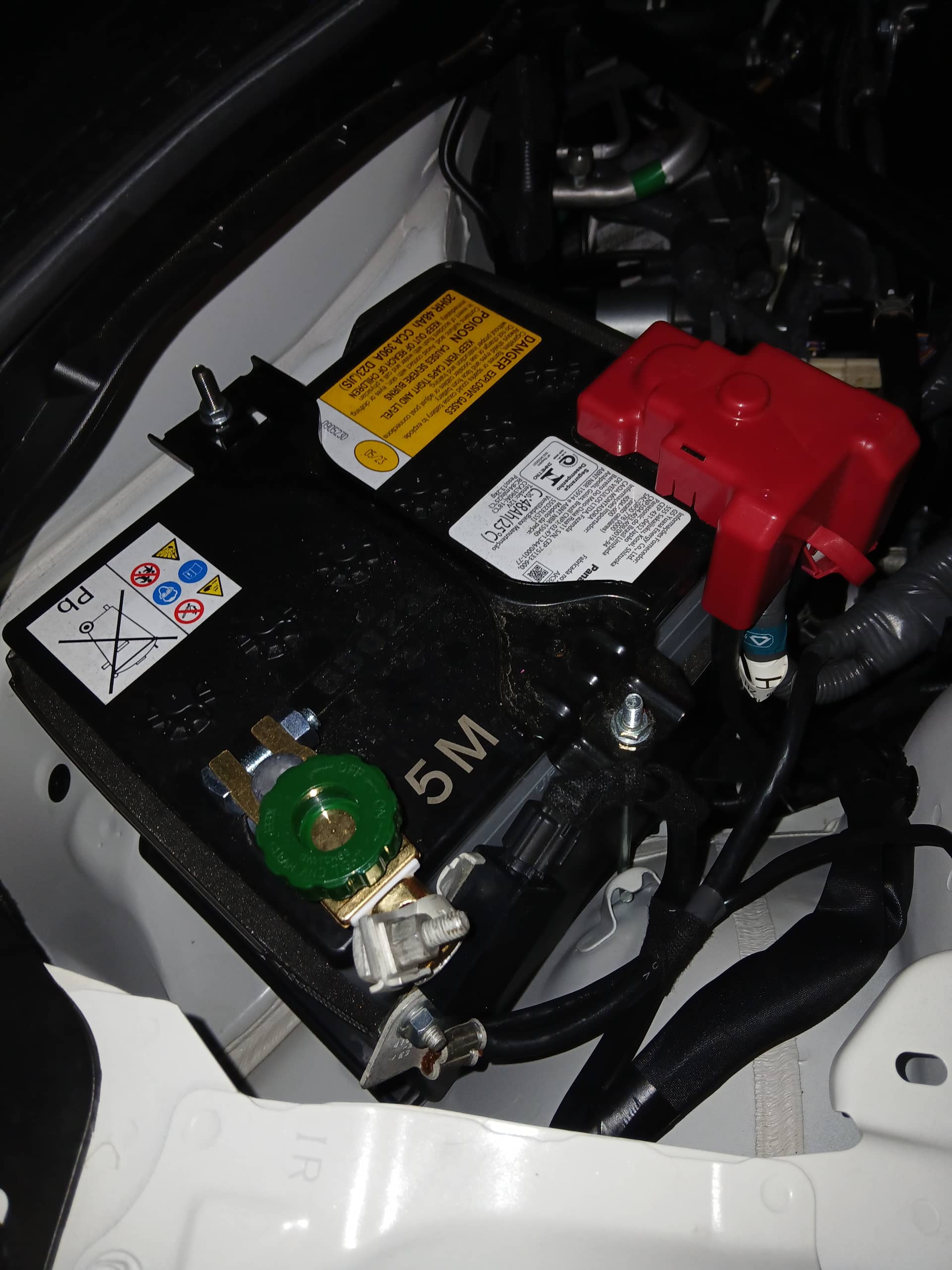

So, der Batterietrennschalter ist montiert und funktioniert einwandfrei. Nach dem Stromunterbruch musste ich nur die Uhrzeit und das Datum neu einstellen. Selbst die gespeicherten Radiosender (DAB) gingen nicht verloren.
Hat der gr86 nicht auch ein integriertes navi? Und stellt dann die Zeit nach gps ein? Also beim yaris ist die zeit auch weg aber sobald man gps hat wird sie wieder übernommen.
Nein. Der GR86 hat kein integriertes Navi. Display, App Android Auto, Smartphone und Google-Maps reichen mir. Die Uhr und das Datum ist relativ einfach einstellbar.
