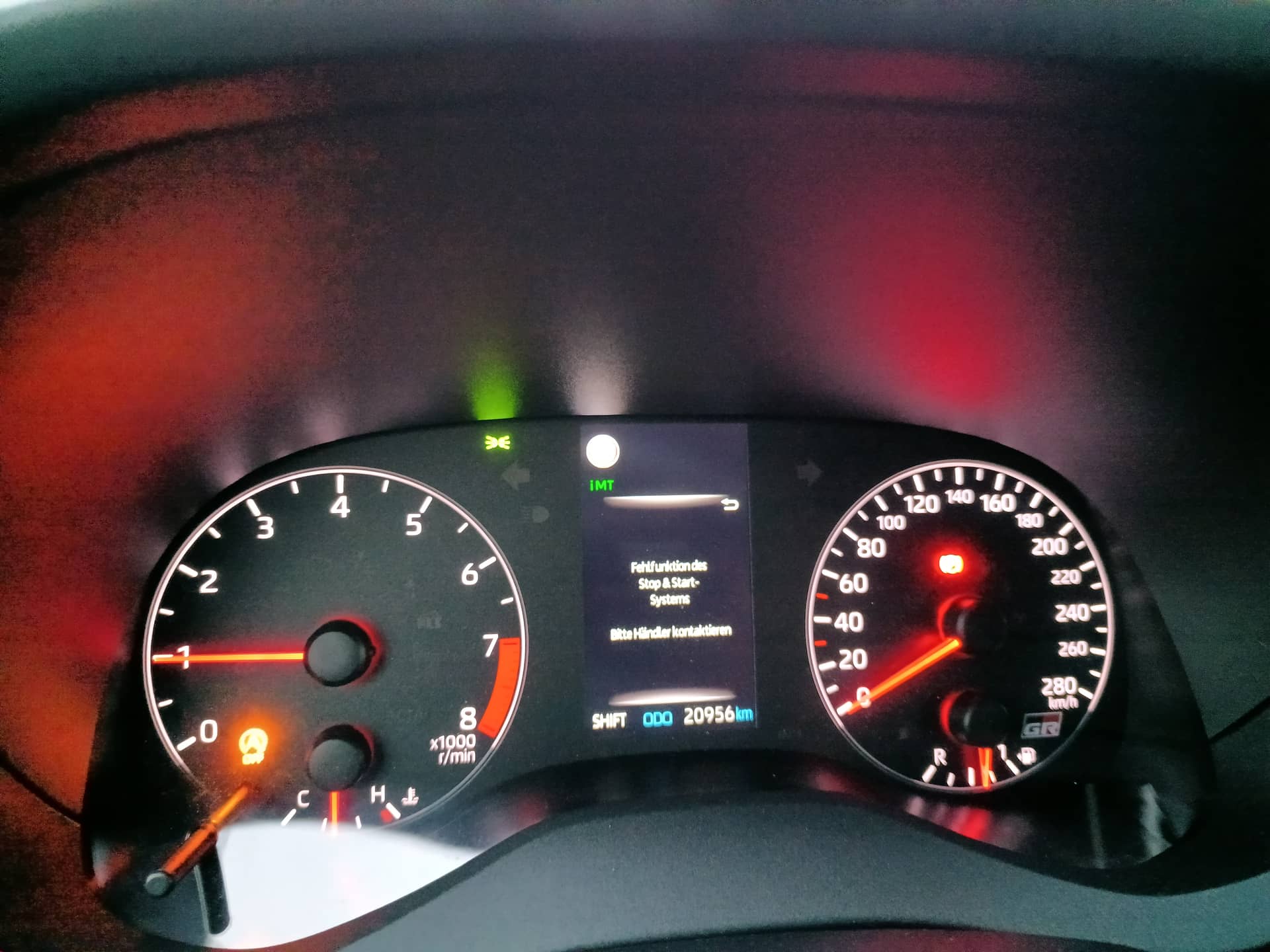

Habe gestern versucht mal das graue Kabel aus dem Stecker aus zu pinnen, aber nicht geschafft…
Hat das jemand von euch schon geschafft?
Diesesmal waren Zeit und Datum bereits nach dem Anschliessen der Batterie vorhanden. Es sieht so aus, dass wie “sessantanove” geschrieben hat, die aktuellen Daten bei der Verbindung mit dem APP Android-Auto übernommen werden.
das graue Kabel ab klemmen funktioniert beim GRY übrigens nicht ohne einen Fehler hervorzurufen.
