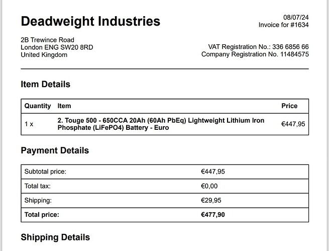

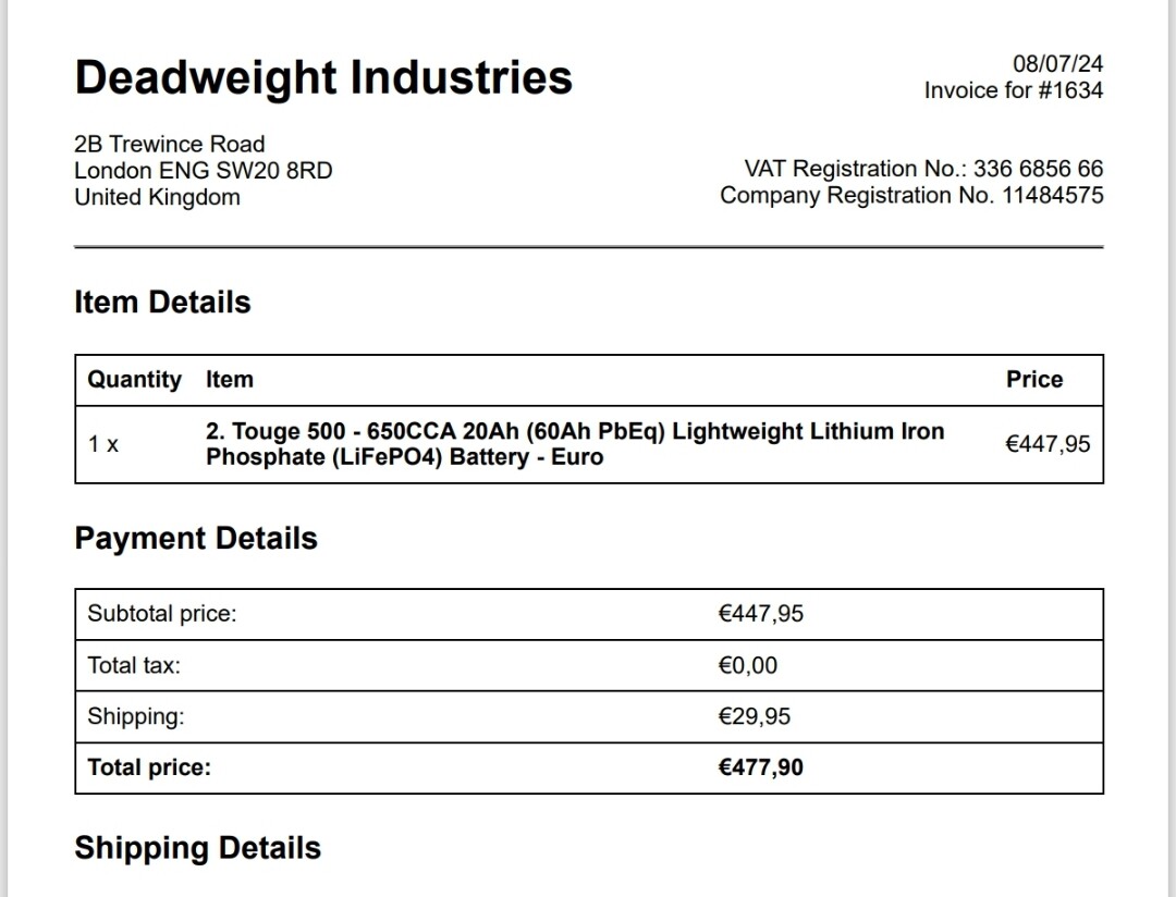

Top, danke Dir! Wo hast Du die Deadweight bestellt? Direkt bei denen im Shop und welche Version beim Yaris verbaut - 500 oder MAX?
Genau, hab mal die Rechnung mit rein.
Hab ich mir letztend auch angeschaut.
Funktioniert die 500er auch gut im Alltag?
Und kommt da noch zoll/mwst drauf wegen UK nicht mehr EU?

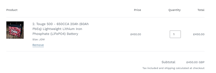

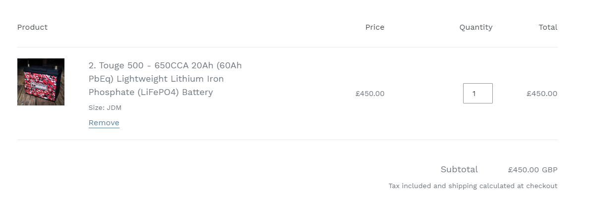

Also ich musste leider gerade knapp 100 Euro Import Tax für die Deadweight bezahlen…
Hatte mich gerade interessiert, daher war ich auf deren Website, da steht 450 Pfund tax included. Warum haben sie Dir die 20% VAT nicht abgezogen?

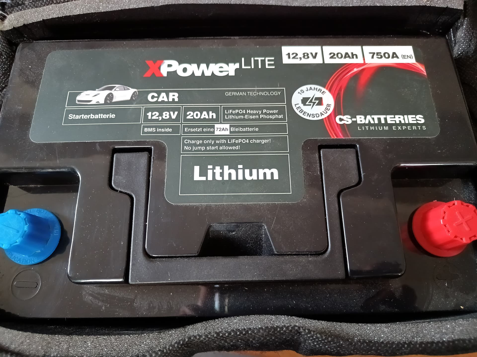

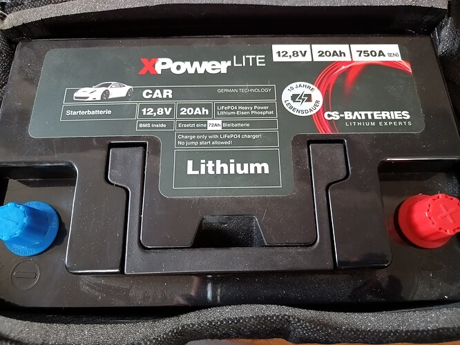

Gibt auch aus Deutschland sehr gute und bezahlbare LiFePO4 Akkus. Ich würde allerdings zumindest 40Ah nehmen, wenn ihr auch im Winter unterwegs seid. Sind dann ca. 6 Kilo.
