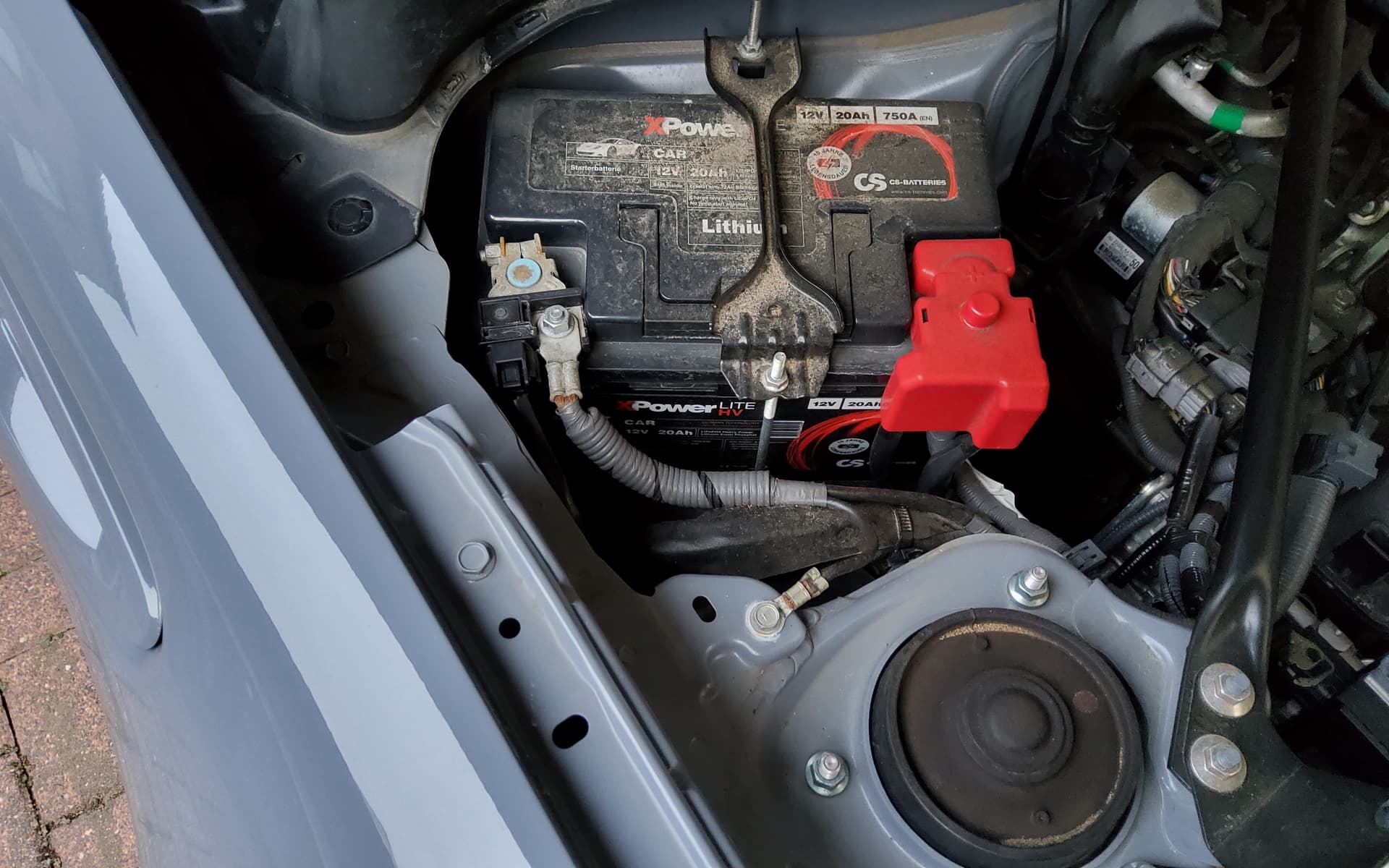

Batterie habe ich schon … Ich war nur etwas zögerlich beim Wechseln weil beim Pluspol soviel Zeug dranhängt… bedeutet aber ich schraub beim Pluspol die Blättchen etc. einfach weg…. Muss ich etwas beachten? Bzw. Darf etwas nicht gelöst werden?
Nöö…passt so… alles ab, Batterie raus, neue rein und alles wieder ran … Pass auf der der Minus Pol richtig fest ist…bei mir war den Spannmechanismus auf Anschlag.

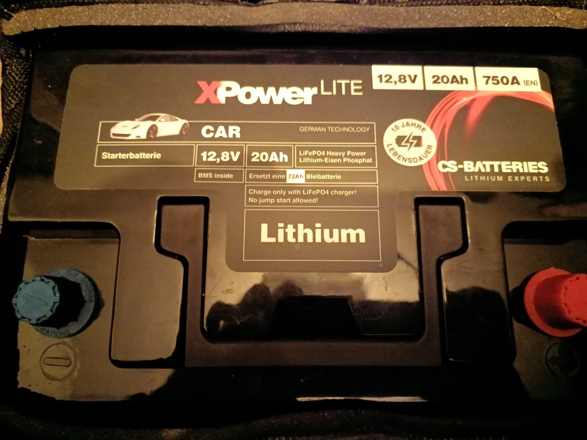

Die gleiche habe ich seit ca. 5 Jahren in meinem GT86 den ich auch im Winter fahre. Obwohl auch zu schade aber hier im Westen ist es meist salzfrei. Auch bei tieferen Temperaturen nie Probleme gehabt. Immer mehr als genug Power fürs Starten. Längere Standzeiten auch locker überstanden. Und hab noch 5 jahre Garantie. Für unter 500€ damals eine gute Investition.
Rötheli racing hat zufällig die selbe Batterie in seinem gr verbaut wie ich Zuhause habe und oben ein Bild eingestellt hab.

Welche genau war das jetzt?
Muss die Tage mal in meinem Fahrzeug schauen, laut Anleitung hat die auch eine Zulassung für den Straßenverkehr
Hab die gleiche wie manuel
Ich finde diese kaum auf Google, nur eine Version von CS-Batteries mit 600A statt 750A, wo habt ihr die gekauft, habt ihr evtl einen Link?
Bitte schön
Claude
Direkt bei CS Batteries. Die 750 scheint es nicht mehr zu geben. Also die 600A nehmen oder die mit 40Ah aber die ist ausverkauft. Dann die mit 60Ah nehmen. Aber die ist nat. schwerer und soviel Kapazität ist vielleicht nicht nötig.
Wenn das genug ist würde ich auch die 600A nehmen, ich kann das nur leider nicht einschätzen
Schau einfach was auf deiner original Batterie steht, das sollte das Minimum darstellen.
